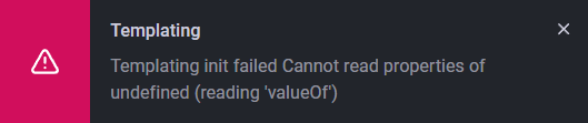

    ich möchte mir die PV Prognose aus Grafana in Lovelace anzeigen lassen. Das Prinzip über iframe und Austausch der absoluten Zeiten kenn ich, aber beim "Blick in die Zukunft" komm ich nicht weiter.
    In Grafana habe ich die Time Range folgendermaßen eingestellt:
    Ersetze ich die Zeitstempel mit "from=now/d-1d&to=now/d" erhalte ich eine Fehlermeldung und das iframe bleibt leer.
    Andere Varianten wie z.B. "from=now/d&to=now+1d/d" geben zwar eine Fehlermeldung, funktionieren aber.
    Hat da jemand eine Lösung für?
    Danke & Gruß
    Marco

        MarcoH
        @mcu
        Da hab ich bei der Frage alles durcheinander geworfen 🤦 Sorry für die Verwirrung.
        was funktioniert (von gestern zu heute):
        Was ich will und nicht funktioniert (von heute zu morgen):
        In Grafana klappt die Time Range mit Blick in die Zukunft.

            Marc BergM Offline
            Marc BergM Offline
            Marc Berg
            @marcoh sagte in Grafana in Lovelace (now+1d/d):
            Versuch mal, das "+" als
            %2B
            zu kodieren. Browser interpretieren das "+" als Leerzeichen:
            from=now/d&to=now%2B1d/d

              MarcoH
              @marc-berg said in Grafana in Lovelace (now+1d/d):
              Versuch mal, das "+" als %2B
              Top! Das wars, vielen Dank. Und wieder was gelernt. :)
