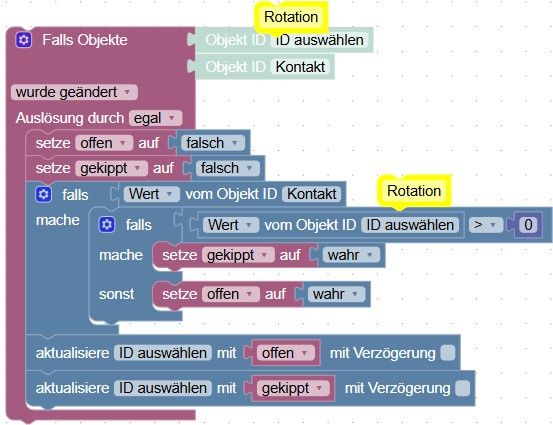

    Hallo allerseits,
    ich versuche seit einiger Zeit mit Blockly zu realisieren, dass meine Lüfungsfunktion mit einem Shelly Blu Door/Window gesteuert wird.
    Der Shelly hat einen Datenpunkt für Auf/Zu und einen für die Fensterneigung in Grad.
    Ich möchte nun steuern:
    Kontakt auf und Neigung 0° - Fenster ist auf.
    Kontakt auf und Neigung über 2° - Fenster gekippt.
    Nun schaltet aber zwangsweise immer auch der Datenpunkt Auf/Zu mit.
    Wie bekomme ich es gebacken, dass Blockly beim Kippen den Datenpunkt Auf/Zu ignoriert?
    Kann mir jemand weiter helfen?
    Mfg
    Tom

      @autodidakt sagte:
      Du möchtest in zwei eigenen Datenpunkt signalisieren, dass das Fenster offen oder gekippt ist? Dann versuche es mal so:
      AutodidaktA 1 Antwort Letzte Antwort

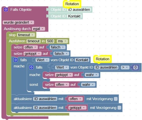

        • AutodidaktA Autodidakt
          Danke für Deine Hilfe.
          Leider steuert es noch immer bei beiden Aktionen den DP "öffnen"...
          @autodidakt sagte: Leider steuert es noch immer bei beiden Aktionen den DP "öffnen"...
          DP "öffnen" wird auf true gesetzt, wenn gekippt wird und bleibt auch true?
          Im gezeigten Blockly kann nur einer der beiden DP true werden.
          Wenn es ein zeitliches Problem ist, dann ergänze um eine kleine Verzögerung:

            Autodidakt
            schrieb am zuletzt editiert von Autodidakt
            Ganz unten habe ich statt "aktualisiere mit" zu "steuere mit" eingefügt, sonst erfolgt keine Aktion.
            "öffnen" springt auf true und bleibt true.
            "kippen" ändert sich nicht.
            Ich muss warten bis meine Frau zu Hause ist, dann sehe ich in Echtzeit genau was passiert.
            Das Tablet ist ein wenig langsam. Ich muss direkt am Pc schauen wie die Datenpunkte springen und was der Bus dazu sagt.

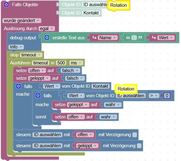

              @autodidakt sagte: statt "aktualisiere mit" zu "steuere mit" eingefügt, sonst erfolgt keine Aktion.
              Es sind also keinen eigenen DP, sondern Adapter-DP?
              @autodidakt sagte in Blockly für einen Fensterkontakt mit zwei Werten:
              Wird nicht auf "rotation" getriggert? Füge mal einen Debug-Log mit dem Namen des Trigger-DP ein.
              AutodidaktA 2 Antworten Letzte Antwort

                Autodidakt
                "window" und "rotation" sind die Datenpunkte des Shelly BLE
                "Schlafen Fensterkontakt öffnen" und "Schlafen Fensterkontakt kippen" sind Datenpunkte im KNX Adapter, die an den Bus gehen.
                Mach ich.

                  Autodidakt
                  javascript.0	13:50:22.077	info
                  Start JavaScript script.js.Shelly.Schlafen_Fensterkontakt (Blockly)
                  javascript.0	13:50:22.083	info
                  registered 2 subscriptions, 0 schedules, 0 messages, 0 logs and 0 file subscriptions
                  javascript.0	13:50:38.606	info
                  windowWert:true
                  javascript.0	13:50:54.001	info
                  rotationWert:5.800000000000001

                    Autodidakt
                    @autodidakt
                    Nochmal mit Timeout Baustein:
                    javascript.0	13:58:40.613	info
                    javascript.0	13:58:40.619	info
                    javascript.0	13:58:55.237	info
                    windowWert:true
                    javascript.0	13:59:08.955	info
                    rotationWert:5.7

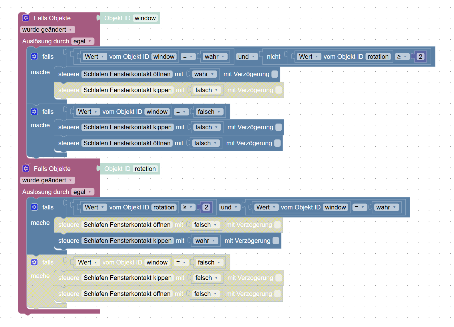

                      @autodidakt
                      Wenn "rotation" mit dem Wert 5.7 triggert, muss "kippen" auf true und "öffnen" auf false gehen.
                      Falls nicht: Blockly zeigen!
                      Dann muss man "steuere" verwenden.

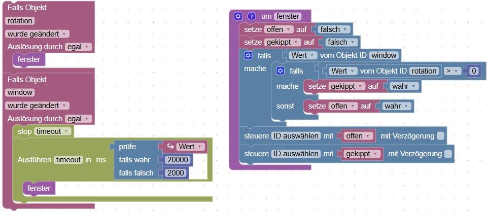

                          @autodidakt sagte: egal ob öffnen oder kippen - erst die rotation prüfen
                          In beiden Logs kommt der Wert für "rotation" erst ca. 15 s nach dem Wert true für "window". Also verwende eine Verzögerung von 20 s, damit nicht erst 15 s lang "offen" gemeldet wird.
                          EDIT: Besser ist es, nur die Reaktion auf den Wechsel von "window" auf true um 20 s zu verzögern:
