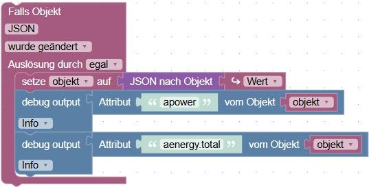

        @dasmoritz sagte: Für den Wert "aenergy/total" bekomme ich aber nur "undefined" zurück
        Das trennt man mit einem Punkt:
        Pedder007P 1 Antwort Letzte Antwort

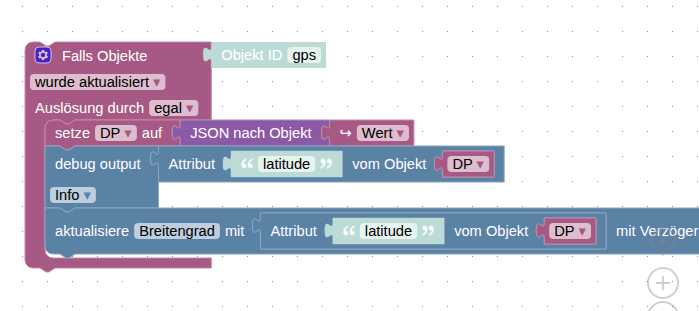

          @paul53 danke erstmal für den Hinweis den ich hier gefunden habe, um mit einem Blockly Werte aus einem MQTT Wert zu extrahieren.
          Leider will es bei mir allerdings nicht funktionieren und nach zig-maligem überprüfen, dann doch hier die Frage, was ich da evtl. falsch mache :-)
          Mein DP mit dem MQTT-String enthält folgendes:
          {"GPSData":{"GPSData":{"latitude":xx.036424,"longitude":xx.261328,"altitude":176.600000,"speed":0.000000,"date_iso_8601":"2025-11-09T19:09:39+0100"}}
          (DP aus einen Teltronix Router)
          Ich habe folgendes Blockly nachgebaut:
          Der MQTT-DP wird alle 3 Minuten aktualisiert und der Trigger wird entsprechend ausgelöst.
          Leider bekomme ich allerdings keinerlei Werte im Debug des Blocklys und auch in meinem manuell angelegten Datenpunkt 'Breitengrad' kommt nur folgendes an: {"ack":true}.
          Das 'DP' im Block 'setze' ist eine lokale Variable im Script.
          Auch im MQTT-Debug/Protokoll (steht auf Info) kommen nur die 'reconnected' und 'subscribe' Meldungen.

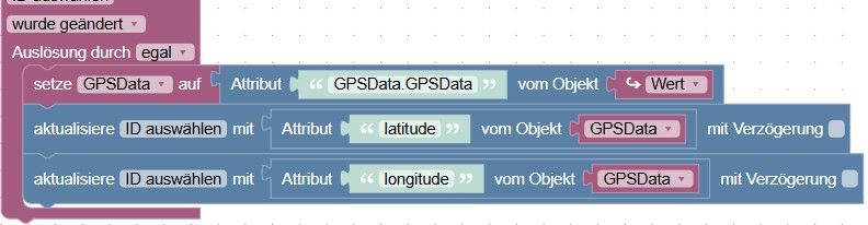

            @pedder007 sagt: Mein DP mit dem MQTT-String enthält folgendes:
            Dann sind die Attribute "GPSData.GPSData.latitude" und "GPSData.GPSData.longitude"
            EDIT: Oder so:
            Ist JSON korrekt? Am Ende sehe ich nur 2 schließende Klammern. Es müssten aber 3 sein, wenn "GPSData" zweimal enthalten ist.
              EDIT: Oder so:
              Pedder007P Online
              Pedder007P Online
              Pedder007
              @paul53 super das war's, vor allem auch noch der Hinweis bzgl. der fehlenden Klammer.
              Ich hatte das JSON eben über die Copy-Funktion aus dem Objektbaum geholt. Schaut man sich aber wirklich den Zustand an, dann steht da auch nur ein 'GPSData'.
              Entsprechend im Attribut also nur 'GPSData.latitude' und dann geht's 👍 Mir war aus dem Beispiel nicht klar geworden, dass man das auch noch mitnehmen muss :-)
