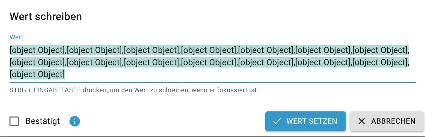

    ich hatte eben die von mir gespeicherten Daten ansehen wollen
    also tippe ich das Feld an, da erscheint
    Was ist da los?
    arteckA paul53P 2 Antworten Letzte Antwort
      Was ist da los?

      @homoran na object object object object.. siehst doch :-)
      das ist ne Object Struktur mit JSON drin... die wird nicht aufgelöst.. schaumal wie der DP definiert ist

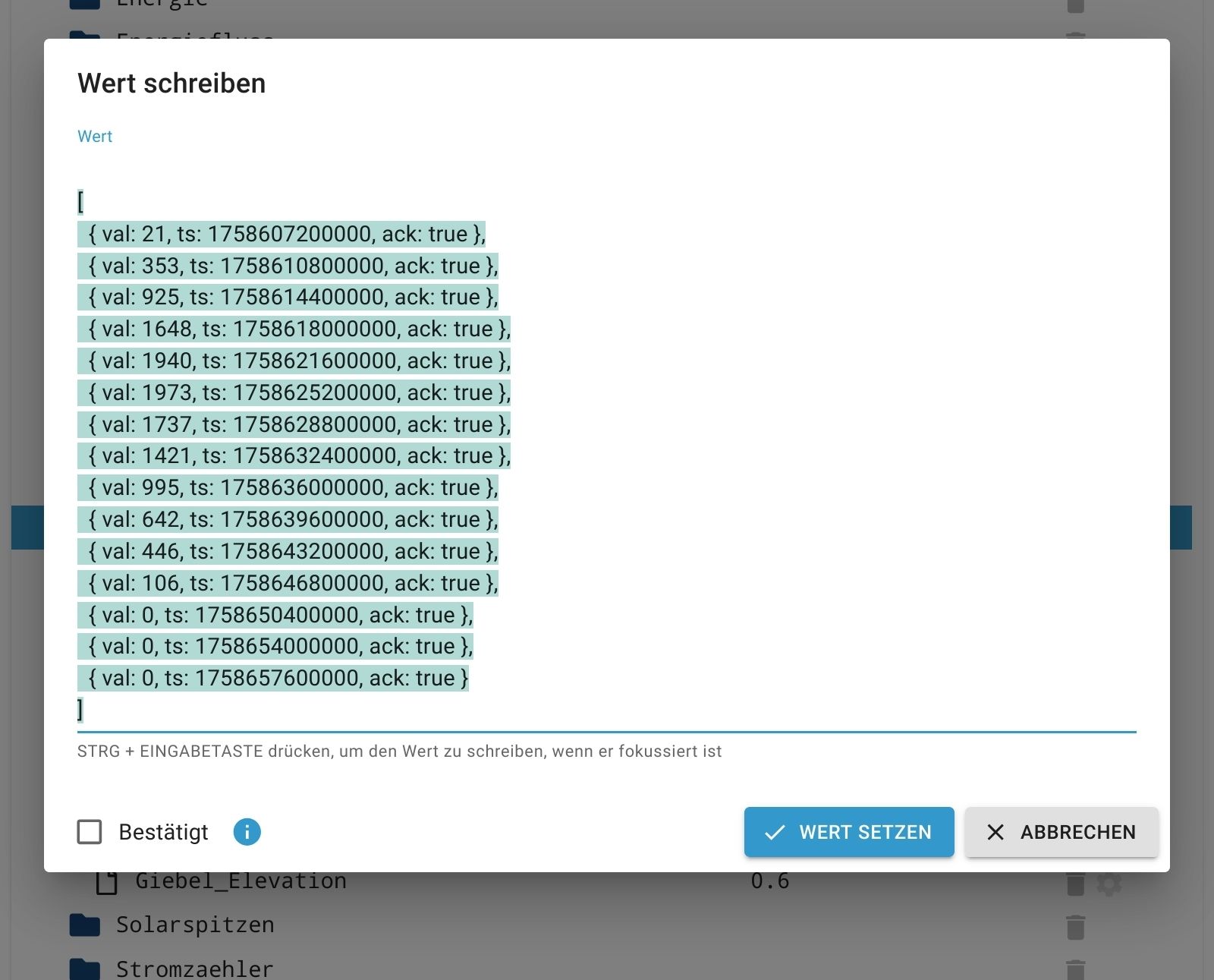

                        @homoran sagt: 7.6.17
                        Gleiche Version bei mir mit richtiger Darstellung eines DP vom Typ "array" mit Objekten.
                        Wählt man Werttyp "JSON" aus, sieht es so aus:

                            @paul53 wenn ich den DP mit Blocly auslese sieht es so aus
                              { val: 21, ts: 1758607200000, ack: true },
                              { val: 353, ts: 1758610800000, ack: true },
                              { val: 925, ts: 1758614400000, ack: true },
                              { val: 1648, ts: 1758618000000, ack: true },
                              { val: 1940, ts: 1758621600000, ack: true },
                              { val: 1973, ts: 1758625200000, ack: true },
                              { val: 1737, ts: 1758628800000, ack: true },
                              { val: 1421, ts: 1758632400000, ack: true },
                              { val: 995, ts: 1758636000000, ack: true },
                              { val: 642, ts: 1758639600000, ack: true },
                              { val: 446, ts: 1758643200000, ack: true },
                              { val: 106, ts: 1758646800000, ack: true },
                              { val: 0, ts: 1758650400000, ack: true },
                              { val: 0, ts: 1758654000000, ack: true },
                              { val: 0, ts: 1758657600000, ack: true }
                            ich sehe da keinen strukturellen Fehler (was nichts heisst)

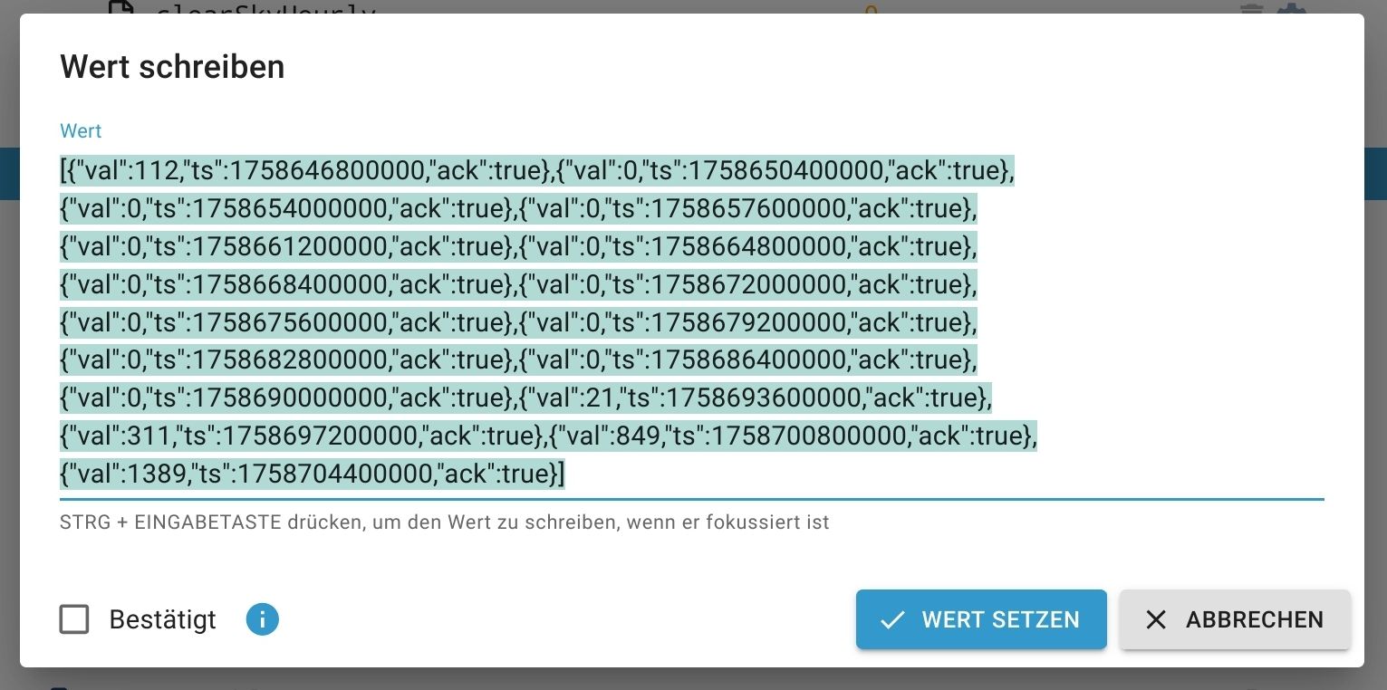

                                @paul53 sagte in seltsames Verhalten bei Objects:
                                Es sind auch keine vorhanden.
                                Vielleicht doch!
                                jetzt wollte ich es wissen und habe den debug-output in den DP eingetragen
                                danach klappte es
                                allerdings gab es ein zusätzliches Leerzeichen nach der schließenden eckigen Klammer.
                                (aber das Array liess sich trotzdem öffnen und anzeigen 🤔 )

                                  @homoran sagte: habe den debug-output in den DP eingetragen
                                  Achtung! Das ist kein JSON, was es aber sein muss.

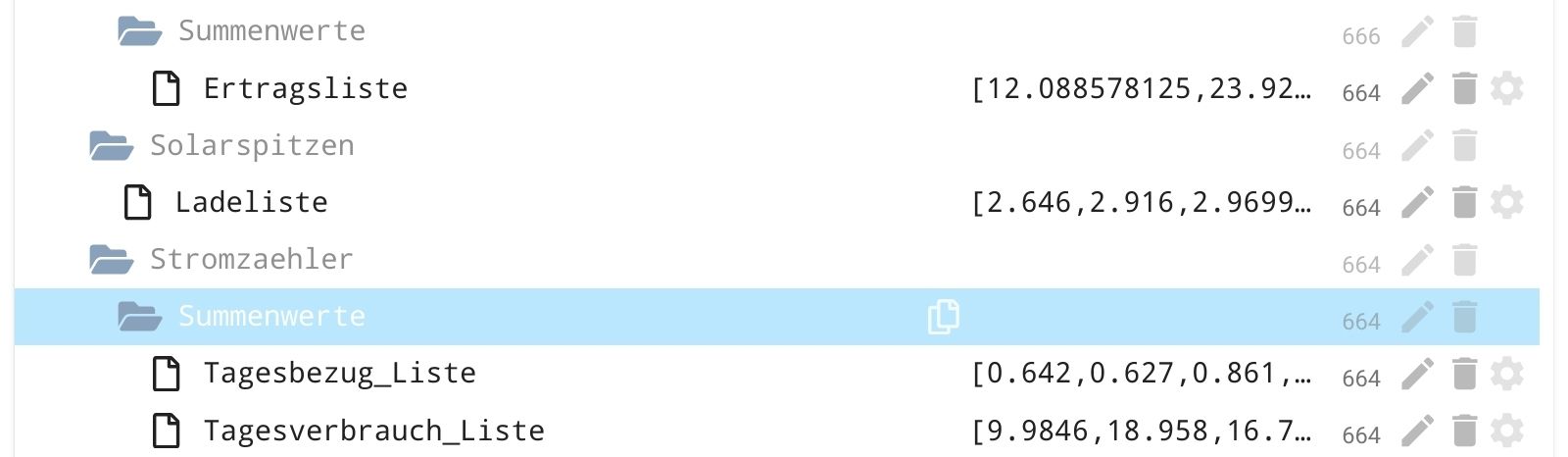

                                    ich dachte der Inhalt einer Liste bedarf eines DP vom Typ array.
                                    EDIT:
                                    ich sehe gerade, dass alle meine anderen Listen, die in Datenpunkten mit Typ array gespeichert sind, anders strukturiert sind

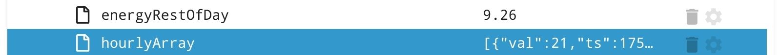

                                      Das ist kein JSON
                                      aaaahh, die Anführungszeichen fehlen!???
                                      Da bleib ich dran!
                                      EDIT:
                                      ich habe den DP mit dem Skript neu beschreiben lassen, auch wenn das jetzt eine sinnlose Liste ergibt.
                                      Jetzt ist wieder alles gut;
                                      Die Anführungszeichen waren initial wohl zumindest teilweise da.
