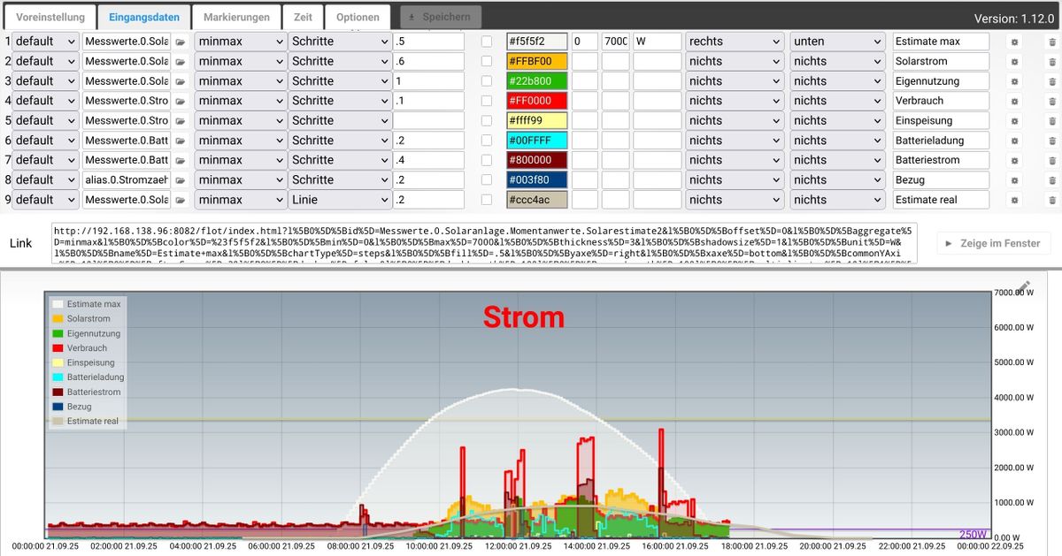

    Ich habe einen Chart mit mehreren Datenteihen.
    Jetzt ist eine neue dazu gekommen, die ich gerne an 2. Stelle hätte.
    bei eCharts lässt sich das durch einfaches Verschieben der Datenreihen erreichen.
    Bei flot hab ich bisher immer eine neue Datenreihe angehängt und anschließend die bestehenden um eine Zeile weiterkopiert, bis die gewünschte Position frei wurde.
    Das ist mir hier zu umständlich.
    Ich habe versucht den URL zu manipulieren, und den letzten Eintrag dort an die 2.Stelle geschoben.
    Aber das nutzte nichts.
    http://192.168.138.96:8082/flot/edit.html?l%5B0%5D%5Bid%5D=Messwerte.0.Solaranlage.Momentanwerte.Solarestimate2&l%5B0%5D%5Boffset%5D=0&l%5B0%5D%5Baggregate%5D=minmax&l%5B0%5D%5Bcolor%5D=%23f5f5f2&l%5B0%5D%5Bmin%5D=0&l%5B0%5D%5Bmax%5D=7000&l%5B0%5D%5Bthickness%5D=3&l%5B0%5D%5Bshadowsize%5D=1&l%5B0%5D%5Bunit%5D=W&l%5B0%5D%5Bname%5D=Estimate+max&l%5B0%5D%5BchartType%5D=steps&l%5B0%5D%5Bfill%5D=.5&l%5B0%5D%5Byaxe%5D=right&l%5B0%5D%5Bxaxe%5D=bottom&l%5B0%5D%5BcommonYAxis%5D=1&l%5B0%5D%5BafterComma%5D=2&l%5B0%5D%5Bdashes%5D=false&l%5B0%5D%5BdashLength%5D=10&l%5B0%5D%5BspaceLength%5D=10&l%5B0%5D%5Bmultiplicator%5D=1&l%5B8%5D%5Bid%5D=Messwerte.0.Solaranlage.Prognosen.clearSkyHourly&l%5B8%5D%5Boffset%5D=0&l%5B8%5D%5Baggregate%5D=minmax&l%5B8%5D%5Bcolor%5D=%23ccc4ac&l%5B8%5D%5Bthickness%5D=3&l%5B8%5D%5Bshadowsize%5D=3&l%5B8%5D%5Bname%5D=Estimate+real&l%5B8%5D%5Bxmove%5D=0&l%5B8%5D%5Byaxe%5D=off&l%5B8%5D%5Bxaxe%5D=off&l%5B8%5D%5BcommonYAxis%5D=1&l%5B8%5D%5BafterComma%5D=2&l%5B8%5D%5Bdashes%5D=false&l%5B8%5D%5BdashLength%5D=10&l%5B8%5D%5BspaceLength%5D=10&l%5B8%5D%5Bmultiplicator%5D=1&l%5B1%5D%5Bid%5D=Messwerte.0.Solaranlage.Momentanwerte.Leistung_AC_aktuell&l%5B1%5D%5Boffset%5D=0&l%5B1%5D%5Baggregate%5D=minmax&l%5B1%5D%5Bcolor%5D=%23FFBF00&l%5B1%5D%5Bthickness%5D=3&l%5B1%5D%5Bshadowsize%5D=3&l%5B1%5D%5Bname%5D=Solarstrom&l%5B1%5D%5BchartType%5D=steps&l%5B1%5D%5Bfill%5D=.6&l%5B1%5D%5Byaxe%5D=off&l%5B1%5D%5Bxaxe%5D=off&l%5B1%5D%5BcommonYAxis%5D=1&l%5B1%5D%5BafterComma%5D=2&l%5B1%5D%5Bdashes%5D=false&l%5B1%5D%5BdashLength%5D=10&l%5B1%5D%5BspaceLength%5D=10&l%5B2%5D%5Bid%5D=Messwerte.0.Solaranlage.Momentanwerte.Eigenverbrauch&l%5B2%5D%5Boffset%5D=0&l%5B2%5D%5Baggregate%5D=minmax&l%5B2%5D%5Bcolor%5D=%2322b800&l%5B2%5D%5Bthickness%5D=3&l%5B2%5D%5Bshadowsize%5D=3&l%5B2%5D%5Bname%5D=Eigennutzung&l%5B2%5D%5BchartType%5D=steps&l%5B2%5D%5Byaxe%5D=off&l%5B2%5D%5Bxaxe%5D=off&l%5B2%5D%5BcommonYAxis%5D=1&l%5B2%5D%5BafterComma%5D=2&l%5B2%5D%5Bdashes%5D=false&l%5B2%5D%5BdashLength%5D=10&l%5B2%5D%5BspaceLength%5D=10&l%5B2%5D%5Bfill%5D=1&l%5B2%5D%5Bpoints%5D=false&l%5B2%5D%5BignoreNull%5D=false&l%5B2%5D%5Bmultiplicator%5D=1&l%5B3%5D%5Bid%5D=Messwerte.0.Stromzaehler.Momentanwerte.akt_Verbrauch&l%5B3%5D%5Boffset%5D=0&l%5B3%5D%5Baggregate%5D=minmax&l%5B3%5D%5Bcolor%5D=%23FF0000&l%5B3%5D%5Bthickness%5D=3&l%5B3%5D%5Bshadowsize%5D=2&l%5B3%5D%5Bname%5D=Verbrauch&l%5B3%5D%5BchartType%5D=steps&l%5B3%5D%5Byaxe%5D=off&l%5B3%5D%5Bxaxe%5D=off&l%5B3%5D%5BcommonYAxis%5D=1&l%5B3%5D%5BafterComma%5D=2&l%5B3%5D%5Bdashes%5D=false&l%5B3%5D%5BdashLength%5D=10&l%5B3%5D%5BspaceLength%5D=10&l%5B3%5D%5Bpoints%5D=false&l%5B3%5D%5Bfill%5D=.1&l%5B3%5D%5Bmultiplicator%5D=1&l%5B4%5D%5Bid%5D=Messwerte.0.Stromzaehler.Momentanwerte.akt_Einspeisung&l%5B4%5D%5Boffset%5D=0&l%5B4%5D%5Baggregate%5D=minmax&l%5B4%5D%5Bcolor%5D=%23ffff99&l%5B4%5D%5Bthickness%5D=2&l%5B4%5D%5Bshadowsize%5D=0&l%5B4%5D%5Bname%5D=Einspeisung&l%5B4%5D%5Bxmove%5D=0&l%5B4%5D%5BchartType%5D=steps&l%5B4%5D%5BcommonYAxis%5D=1&l%5B4%5D%5BafterComma%5D=2&l%5B4%5D%5Bdashes%5D=false&l%5B4%5D%5BdashLength%5D=10&l%5B4%5D%5BspaceLength%5D=10&l%5B4%5D%5Bmultiplicator%5D=1&l%5B4%5D%5Bxaxe%5D=off&l%5B4%5D%5Byaxe%5D=off&l%5B5%5D%5Bid%5D=Messwerte.0.Batterie.Ladung&l%5B5%5D%5Boffset%5D=0&l%5B5%5D%5Baggregate%5D=minmax&l%5B5%5D%5Bcolor%5D=%2300FFFF&l%5B5%5D%5Bthickness%5D=2&l%5B5%5D%5Bshadowsize%5D=0&l%5B5%5D%5Bname%5D=Batterieladung&l%5B5%5D%5Bxmove%5D=0&l%5B5%5D%5Byaxe%5D=off&l%5B5%5D%5Bxaxe%5D=off&l%5B5%5D%5BcommonYAxis%5D=1&l%5B5%5D%5BafterComma%5D=2&l%5B5%5D%5Bdashes%5D=false&l%5B5%5D%5BdashLength%5D=10&l%5B5%5D%5BspaceLength%5D=10&l%5B5%5D%5Bmultiplicator%5D=1&l%5B5%5D%5Bfill%5D=.2&l%5B5%5D%5BignoreNull%5D=false&l%5B5%5D%5BchartType%5D=steps&l%5B6%5D%5Bid%5D=Messwerte.0.Batterie.Entladung&l%5B6%5D%5Boffset%5D=0&l%5B6%5D%5Baggregate%5D=minmax&l%5B6%5D%5Bcolor%5D=%23800000&l%5B6%5D%5Bthickness%5D=2&l%5B6%5D%5Bshadowsize%5D=2&l%5B6%5D%5Bname%5D=Batteriestrom&l%5B6%5D%5Bxmove%5D=0&l%5B6%5D%5Bfill%5D=.4&l%5B6%5D%5Byaxe%5D=off&l%5B6%5D%5Bxaxe%5D=off&l%5B6%5D%5BcommonYAxis%5D=1&l%5B6%5D%5BignoreNull%5D=false&l%5B6%5D%5BafterComma%5D=2&l%5B6%5D%5Bdashes%5D=false&l%5B6%5D%5BdashLength%5D=10&l%5B6%5D%5BspaceLength%5D=10&l%5B6%5D%5Bmultiplicator%5D=1&l%5B6%5D%5BchartType%5D=steps&l%5B7%5D%5Bid%5D=alias.0.Stromzaehler.Bezug_aktuell&l%5B7%5D%5Boffset%5D=0&l%5B7%5D%5Baggregate%5D=minmax&l%5B7%5D%5Bcolor%5D=%23003f80&l%5B7%5D%5Bthickness%5D=1&l%5B7%5D%5Bshadowsize%5D=0&l%5B7%5D%5Bname%5D=Bezug&l%5B7%5D%5Bxmove%5D=0&l%5B7%5D%5BchartType%5D=steps&l%5B7%5D%5Bfill%5D=.2&l%5B7%5D%5Byaxe%5D=off&l%5B7%5D%5Bxaxe%5D=off&l%5B7%5D%5BcommonYAxis%5D=1&l%5B7%5D%5BignoreNull%5D=false&l%5B7%5D%5BafterComma%5D=2&l%5B7%5D%5Bdashes%5D=false&l%5B7%5D%5BdashLength%5D=10&l%5B7%5D%5BspaceLength%5D=10&l%5B7%5D%5Bmultiplicator%5D=1&l%5B8%5D%5Bfill%5D=.2&timeType=relative&relativeEnd=today&range=1440&aggregateType=count&aggregateSpan=300&bg=0&title=Strom&titlePos=top%3A35%3Bleft%3A50&titleColor=%23ff0000&titleSize=30pt&legend=nw&legBgOpacity=.5&hoverD
    auch wenn hier der von mit vermutete Teil
    an zweiter Position steht, bleibt der Chart wie gehabt, und beim "in Fenster öffnen" steht wieder die alte Reihenfolge im URL.
    Was habe ich übersehen?

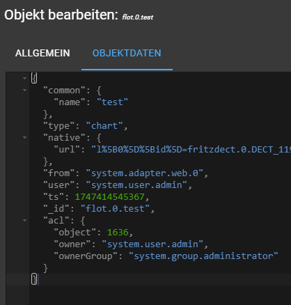

      @homoran Kann man nicht den DP an der Position ändern, wo man ihn haben möchte, und dann den Namen anpassen?
      Ansonsten schon mal versucht die URL im Objekt zu ändern?
      • M MCU
        @mcu sagte in Flot: Datenreihen verschieben ?:
        nein, das geht nur bei eCharts
        ja!, siehe Spoiler
        edit: was ist am Objekt anders?
        opjekte gibt es doch nur bei presets, oder?

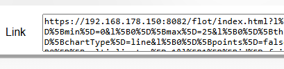

          @homoran sagte in Flot: Datenreihen verschieben ?:
          ja!, siehe Spoiler
          Im Spoiler sieht es eher nach dem Link aus?
            Im Objekt wird doch die URL, sprich damit auch die Reihenfolge gespeichert
              ja!, siehe Spoiler
              das ist doch der URL, incl.ip und port

                @homoran Ja wo hast du es denn geändert in den Objektdaten oder im Link?
                • M MCU

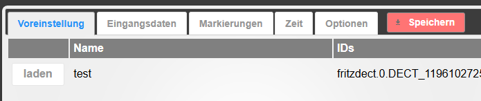

                  aber nur wenn du den Chart als Preset speicherst.
                  Der darin enthaltene URL ist identiwch mit dem LINK jedoch ohne IP und Port.
                  hab jetzt mal als Preset gespeichert .
                  mal sehn was wird
                  • M MCU
                    Weder noch!
                    im URL, der 7n der Adresszeile des Browserfensters stehr.
                    hatte bis jetzt keine Objektdaten davon.
                    • M MCU
                      @mcu So, jetzt hab ich es in den Objektdaten geändert und dann neu geladen
                      wieder die alte Reihenfolge , auch im URL/Link
                      als ob die Reihenfolge noch irgendwo anders definiert würde.
                      EDIT:
                      In den Objektdaten ist noch die von mir modifizierte Reihenfolge.
                        EDIT:

                        @homoran Also ich habe bei mir die Reihenfolge geändert und er hat es auch erkannt, nach Aktualisierung wird man zum erneuten Speichern aufgefordert.
                        Man muss natürlich nicht nur den DP ändern sondern auch die anderen Werte die man zum DP eingestellt hat, sonst werden die Begriffe (Legende) in der alten Reihenfolge angezeigt.
                          Deswegen hab ich ja den von mir vermuteten Part, den ich verschoben habe nochmal einzeln gepostet.
                          da müsste nach meiner Meinung alles drin sein.

                            @homoran Hab es jetzt nochmal gemacht im Objekt in den Objektdaten geändert im Flot aktualisiert -> es kann man soll es speichern. Das darf man allerdings nicht machen sondern muss es neu laden.
                            Was verschiebst du denn?
                            Ich ändere direkt an der Stelle den DP und den Namen. Ich verschiebe nichts.
                              dann muss ich ja alle anderen Parameter auch manuell ändern!
                              das will ich ja gerade vermeiden.
                                da kann ich nichts ändern
                                über den Bleistift ganz rechts nur den Preset Namen

                                  @homoran Wenn du jetzt laden klickst, kommt die Kurve so wie du sie im Objekt eingestellt hast?
                                  Ich teste noch ein wenig. Melde mich.
                                    nein!
                                    sie ändert wieder die Reihenfolge

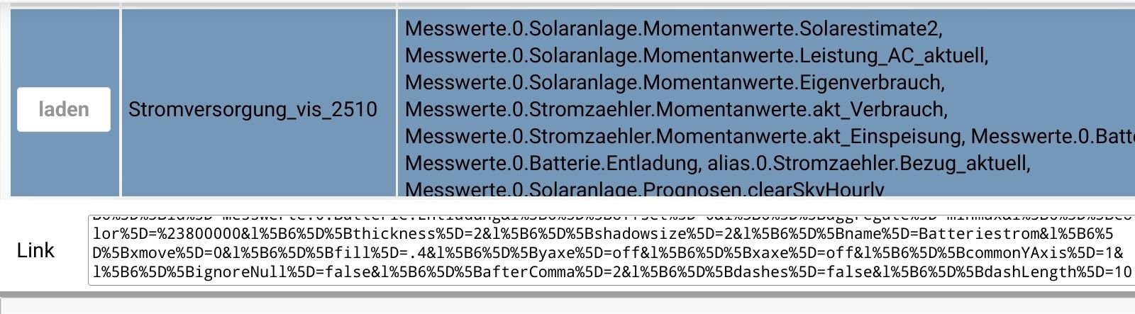

                                      @homoran Also wenn ich den Aufbau richtig verstehe musst du nur bestimmte Zahlen anpassen
                                      Im Aufbau der Kurve steht ja am Anfang z.B. l%5B0 Dies steht vor allen Parametern, die zur 0.ten Kurve gehören.
                                      Bei der nächsten Kurve steht immer l%5B1 vor allen. Jetzt muss in der URL halt die Position anpassen.
                                      Möchtest du die 8-te Kurve auf Platz 2 -> Ändere alle l%5B7auf l%5B1, aber Vorsicht, vorher müssen die "hinteren" Kurve alle einen weiter verschoben werden.
                                      Müsste man mal ein Programm schreiben mit dem man machen kann, ist dann einfacher.
                                      • M MCU
                                        das hatte ich befürchtet, konnte es aber nicht interpretieren.
                                        Dann fang ich mal an zu basteln

                                          @mcu 😱
                                          ALLE 5B0...8 ändern?
                                          das steht ja zigmal im URL!
