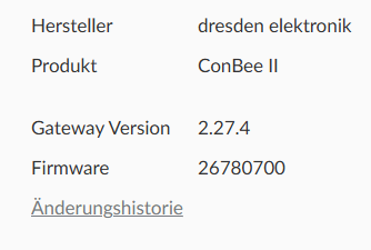

      • Jey CeeJ Jey Cee
        @ultrajochen welche Version hat deConz bei dir?
        U Offline
        U Offline
        UltraJochen
        @jey-cee
        Moin, hier die Versionen:
        • U UltraJochen
          @jey-cee
          Jey CeeJ Online
          Jey CeeJ Online
          Jey Cee
          @ultrajochen puh die deConz Version ist ja mehr als ein Jahr alt. Aktualisier die Mal und schau ob es dann geht.
