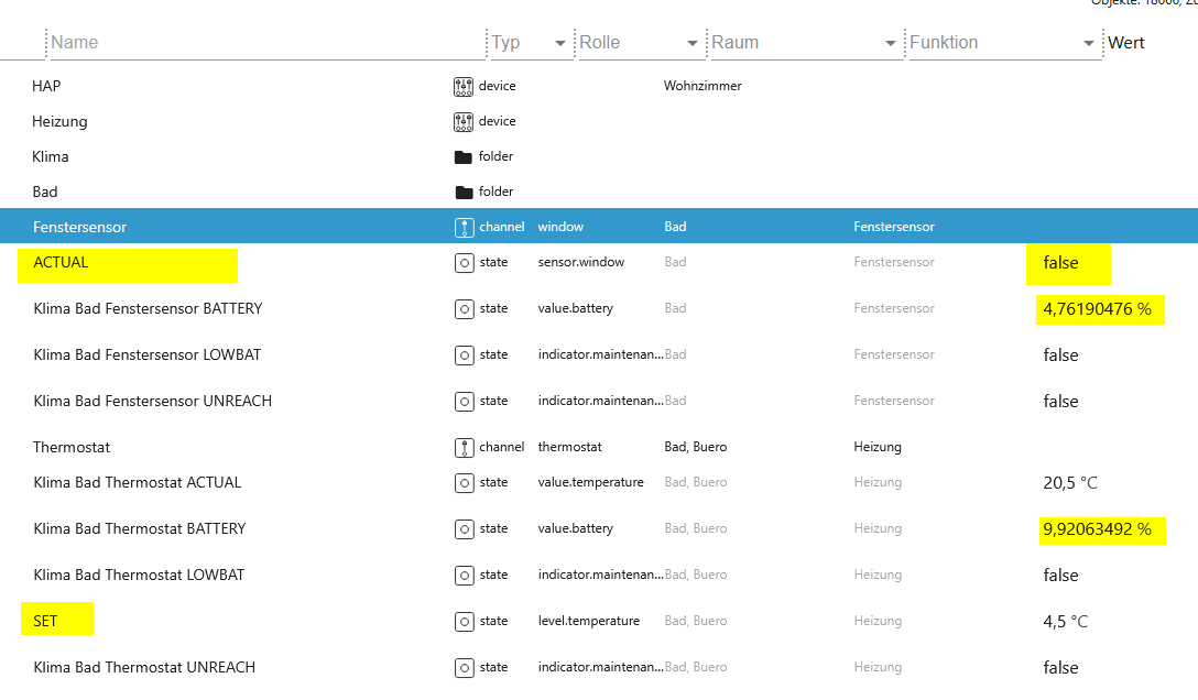

    ja, dann muss der Datenpunkt selber erstellt werden mit den States. dann ist die Rolle aber nicht mehr sensor.window, den diese ist definiert als boolean
    trojanhector
    @tt-tom Warum übernimmt der nicht die Originaleinstellungen?
    • T TT-Tom
      @trojanhector
      Der Device Manager achtet auf die Rollen, du möchtest die Rolle State in die Rolle sensor.window schreiben. das passt nicht.
      der Alias-Manager erstellt alias-Datenpunkte und der User muss die komplette Konfiguration selber anlegen, was auch manchmal gewünscht ist.
      Du siehst unter der Line immer den Datentyp und die Rolle, bei Actual halt boolean und Sensor.window

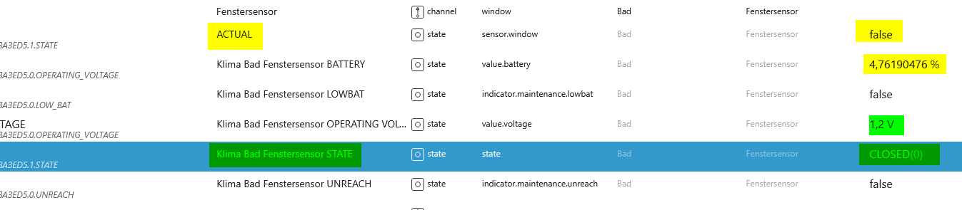

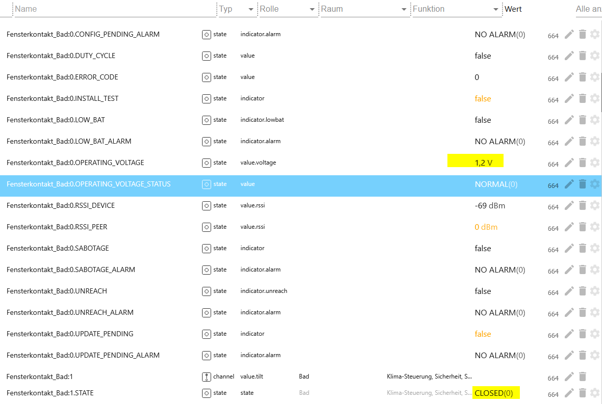

        @tt-tom Ich habe jetzt auch mal das manuelle Hinzufügen von Operating Voltage gemacht. Da stimmt der Wert dann mit 1,2 V. Und bei ACTUAL steht dann auch der richtige Wert mit 'Klima Bad Fenstersensor STATE'
        Gelb sind die verkehrten Werte, grün ist richtig.

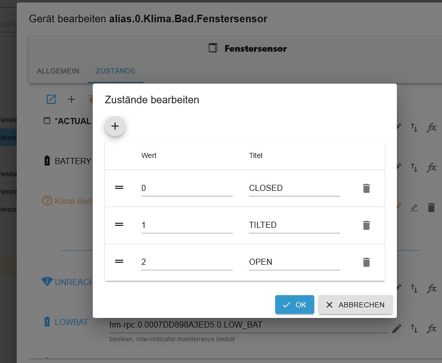

          TT-Tom
          @trojanhector
          Wie schon geschrieben Actual kann nur True oder False heißt dein State 0 ist false alles was größer 0 ist wird als true interpretiert.
          Warum die Spannung nicht richtig angezeigt wird kann ich dir aktuell nicht sagen, muss ich nachschauen. Hast du da eventuell min und Max Werte drin? Kannst du prüfen in den Objektdaten.
          Da der Wert des in Prozent angegeben wird ist das sehr wahrscheinlich.
