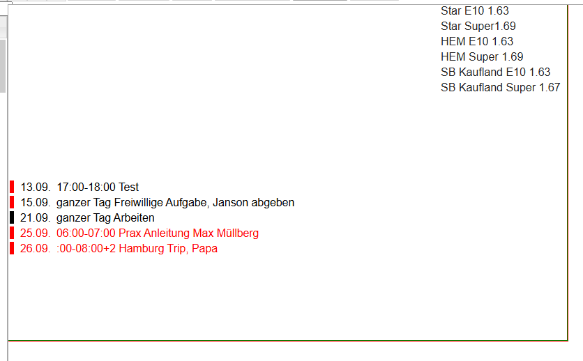

    Hi zusammen,
    ich möchte mir im Flur ein 7,5"-E-Paper-Display aufhängen, das ein paar Infos anzeigt. Kalender und Spritpreise habe ich schon zum Laufen gebracht ( zumindest in der VIS), nur beim Wetter hänge ich gerade komplett. Mir fehlen die passenden Daten und außerdem müssen die Symbole ja in ein Format gebracht werden, das das E-Paper-Display sauber darstellen kann.
    Das nächste Thema ist dann die Ansteuerung: Soweit ich gelesen habe, geht das entweder über einen ESP oder über einen Raspberry Pi. Da bei mir ioBroker auf einem Pi 5 läuft, dachte ich daran, die Daten an einen ESP zu schicken, der direkt am Display hängt.
    Handwerklich bin ich kein Problemfall, aber bei Programmierung fehlt mir die Erfahrung. Deshalb will ich erst mal die Softwareseite klären, bevor ich Geld für Hardware ausgebe.
    Jetzt die eigentliche Frage: Hat jemand von euch sowas schon umgesetzt und könnte Tipps oder vielleicht sogar eine Lösung teilen? Oder hätte jemand Lust, das Projekt gemeinsam anzugehen?
    aktuell sieht es so aus und bin dabei Kästchen zumachen

      @leovandavart Schau dir mal das OpenEpaperlink Projekt an. Dabei werden normale ESL (Elektronische Preisschilder) als Anzeige verwendet. Einfach nach dem Begriff suchen.

        @leovandavart https://forum.iobroker.net/topic/58639/epaper-statusdisplay-hausflur?_=1760646649408
        Ich denke das ist was du suchst.

          Ich denke nicht, dass er genau das sucht. Er schreibt, dass er wenig Programmierkenntnisse hat.
          Open-Epaperlink kann sehr einfach eine VIS Seite Screen-shot ten und darstellen. Noch einen Trigger definieren und fertig.
          Display´s gibt es in 2", 4", 7.5" usw.
