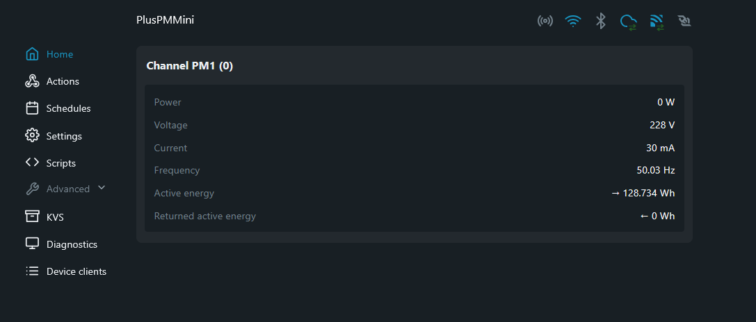

          Du bist auf dem Shelly selbst per Browser? Kann da nichts finden:
          Was mich mich aber wundert, sind die 30mA. Das sind für mich keine 0W wenn die Phasenlage passt. Sondern eher 6,9Watt was der PM Mini eigentlich anzeigen können müßte.

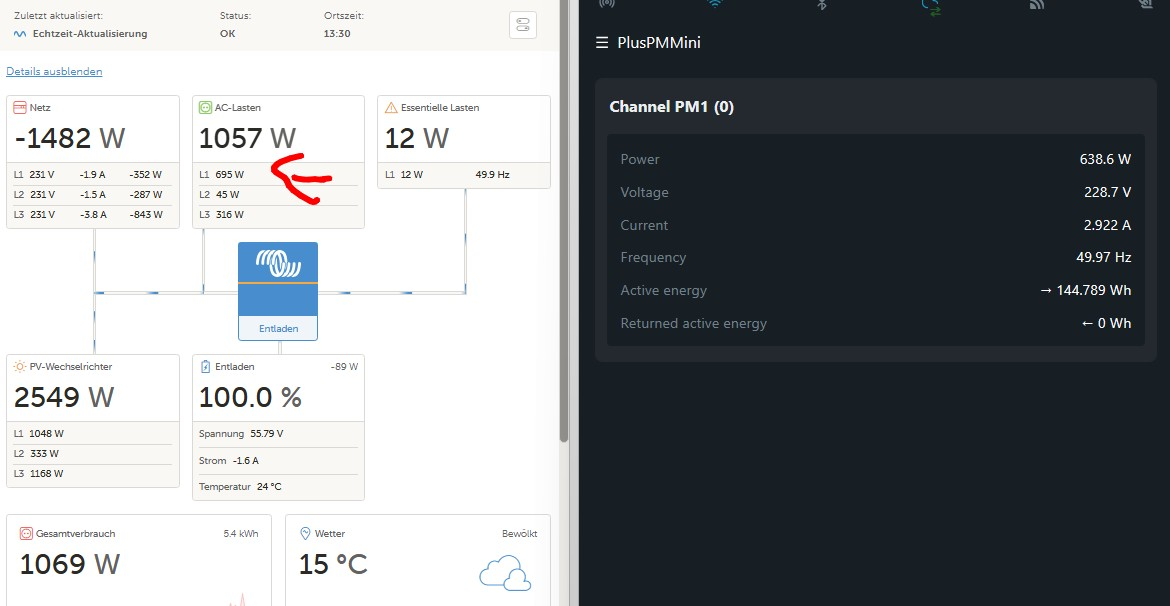

          Hier der Grobvergleich auf auf L1 wo mir 1030W angezeigt werden. Ohne Klima sind es ca 200W. Also die 257W vom Shelly passen gar nicht.

              @dieter_p sagte in Shelly PM Mini kalibrieren?:
              das ist Victron!
              ist das die BatterieWR-Leistung?
              das ist nicht unbedingt immer korrekt.
              so etwas hab ich bei Zigbee Dosen.
              Da nehme ich an, dass das der unkorrigierte Strom ist, bevor intern "kalibriert" wird
              BTW was ist das für eine Klimaanlage? Welcher Modus (kühlen/heizen/entfeuchten)?
              250W für laufenden Betrieb wäre bei guten Anlagen durchaus denkbar
              das schaff ich zeitweise auch
              wo und wie ist der Shelly innerhalb der Anlage montiert?
