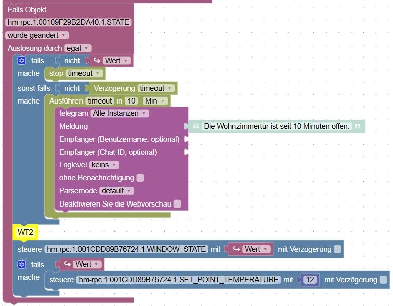

                                Ich habe mich nun mit Hilfe von ChatGPT mal herangetastet und es funktioniert nun so wie ich es möchte. Hier die Beschreibung
                                1. Wandthermostat 1 misst die Raumtemperatur.
                                2. An den Wandthermostat 1 und 2 können die Soll-Werte manuell geschrieben werden. Wird an WTH1 der Soll-Wert gesetzt, wird dieser Wert ebenfalls bei WTH2 und bei allen Heizköperthermostaten gesetzt und umgedreht.
                                3. Fensterkontaktschalter: Ist die Tür offen, wird 12 Grad bei allen Geräten eingestellt. Weiterhin wird der window.state auf open gesetzt. Der letztgeschriebene Soll-Wert wird zuvor im folgenden Datenpunkt geschrieben: "0_userdata.0.Raumtemperatur.LastTemp" (Bitte anlegen, wer das Skript benutzen möchte). Wenn nun die Tür wieder geschlossen wird, wird der Soll-Wert von LastTemp benutzt und bei allen Geräten geschrieben.
                                4. Nachtabsenkung: Es können die Tage (Mo-So) mit den Uhrzeiten ausgewählt werden und die Temperatur eingestellt werden.
                                5. Push-Nachricht per Telegram, wenn das Fenster länger als XX Minuten offen ist.

                                Hier nun das Skript. PS. Das Thema ist doch eher nun bei Java aufgehoben als hier bei Blockly.

                                paul53P 2 Replies Last reply
                                • J jwerlsdf
                                  @paul53 said in Homematic IP Wand und Heizkörperthermostate:
                                  Wozu benötigt man dieses WT?
                                  Ganz einfach. Weil Frau das Thermostat vom Flur aus steuern möchte und nicht jedes Mal ans Ende des Raumes gehen möchte.
                                  To-Do:
                                  Ferienmodus mit dem Feiertage-Adapter verknüpfen.

                                    @jwerlsdf sagte: Das Thema ist doch eher nun bei Java aufgehoben als hier bei Blockly.
                                    Die 3 Skriptfunktionen lassen sich auch per Blockly realisieren, etwa so:
                                    Für längere Abwesenheit (Reise) kann man den Party-/Urlaubs-Modus in der Gruppe einstellen.
                                    J 1 Reply Last reply
                                      jwerlsdf
                                      wrote on last edited by jwerlsdf
                                      Ich probiere auch mal deine Variante aus. Ist "Sollwert" der Datenpunkt "hm-rpc.XXX.SET_POINT_TEMPERATURE"?
                                      Hat sich erledigt. Vielen Dank Paul! Habe noch dein Skript angepasst, sodass beim WT2, wenn Fenster offen, die 12 Grad und Fenster Auf Symbol angezeigt wird und wenn das Fenster zu ist, der SOll-Wert von der Gruppe genommen wird, ohne das eine Schleife passiert.
                                      Hier das Skript.

                                      Die Nachtabsenkung habe ich tatsächlich über die CCU gemacht. Urlaubmodus mache ich wie angezeigt. WIe gesagt, Danke Paul!
                                        Hier das Skript.

                                        @jwerlsdf sagte: Hier das Skript.
                                        Ist die Gruppe nicht ein virtuelles Device unter einer eigenen HM-RPC-Instanz (Port 9292)?
                                        Die Reaktion auf den Fensterkontakt kann man vereinfachen (nur ein Trigger!):
                                          Stimmt. Habe ich entsprechend geändert.
                                          "Ist die Gruppe nicht ein virtuelles Device unter einer eigenen HM-RPC-Instanz?"
                                          Habe ich leider nicht gefunden. Aber passt schon. So funktioniert es nun wenigstens.
