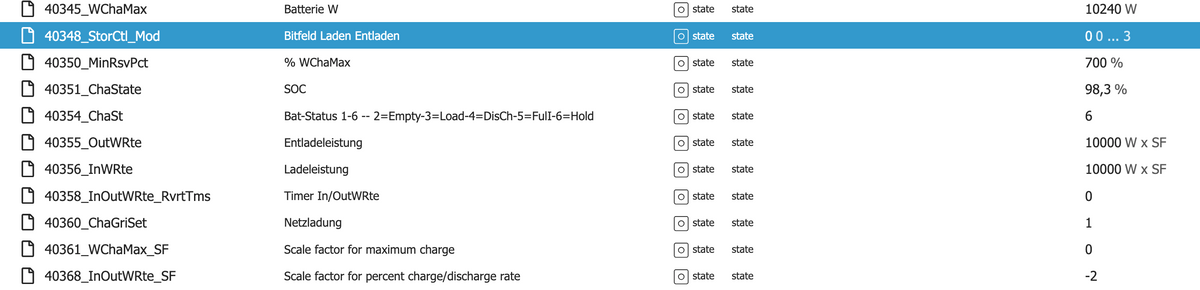

          @gto Darf ich mich hier bitte dranhängen?
          Versuche auch gerade über modbus meine BYD HVS Batterie z. B. vom Netz zu laden.
          • Steuerungspriorität ist modbus Prio 1
          • keine Zeitabhängigen Steuervorgaben im WR -Energiemanagement-Batteriemanagement-Zeitabhängige Steuerung
          • Modbus TCP Server, Port 502, int + SF, Offset 200, Steuerung erlauben
          • Holding Register sind in der modbus Instanz eingetragen und werden in den Objekten auch mit Werten angezeigt.
          Wenn ich nun z.B. das Register 40355, oder 40356 im Zusammenhang mit 40348 ändern möchte, werden die Register sofort wieder mit 10000, bzw 0 zurückgesetzt. Siehe Bild
          Woran kann es liegen, das der WR die Registeränderungen nicht zulässt?
          Die im Fronius Dokument 42,0410,2049 Operating Instructions - Fronius Datamanager 2.0 - Modbus RTU & TCP - Basic Storage Control Model ab Seite 43 genannten Beispiele kann ich leider nicht nachführen, da die Register sofort wieder auf Ursprungswert zurückgesetzt werden.
          Würde mich über Tips, bzw. gemachte Erfahrungen riesig freuen.

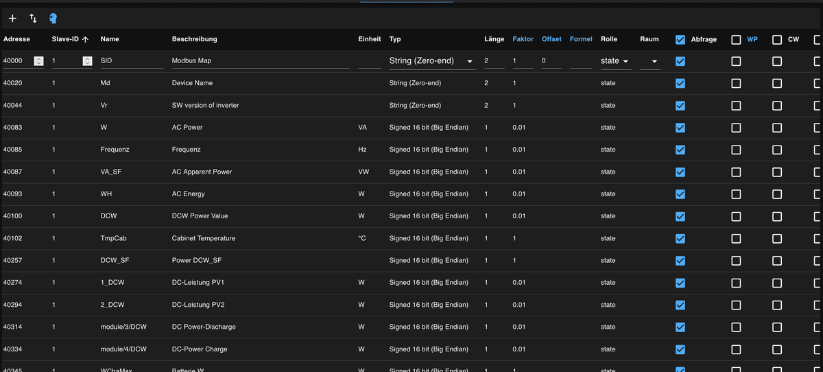

            @raspmad hi, deine Werte aus den Objekten sehen ungewöhnlich aus. Beim Control 0 0 …3 und bei den Lade/Entladewerten 10000w, letzteres wird in Prozent eingegeben.
            Mach bitte in der Modbusinstanz von den entsprechenden Holdingregistern im Expertenmodus (Kopf) einen Screenshot.
            1 Reply Last reply

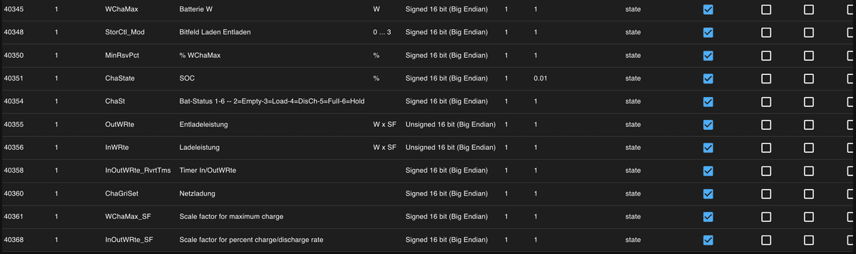

                Hallo
                Ich beziehe mich nur auf die 4 Register zur Akkusteuerung:
                Ändere mal:
                StorCtl_Mod auf Unsigned 16 Bit (Big Endian)
                OutWRte und InWRte: Faktor auf 1, unter Formel x * Math.pow(10, sf['40368']), Einheit %
                40368: Haken in Spalte SF setzen
                Die gewünschten Werte zur Lade- oder Entladeleistung werden 5stellig eingegeben, also für 100% Ladung Control 2 und In 10000, du kannst aber auch Controlk auf 3 stellen und dann In 10000 und Out -10000 für maximale Ladung. Möchtest du nur mit WR-Leistung die Batterie laden dann In 10000 und Out 0. Bei Entladung umgekehrt.
                PS:
                Ich rate dir generell bei allen ScaleFactor-Registern den Haken SF zu setzen und die entsprechenden Korrekturen nicht mit dem Faktor sondern als Berechnung in der Spalte Formel mit dem ScaleFaktor zu machen. Zukünftige Änderungen in der Skalierung sind dann nicht manuell zu ändern.
                1 Reply Last reply

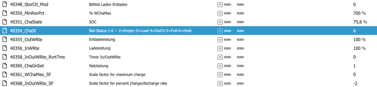

                    raspmad
                    wrote on last edited by raspmad
                    Habe die Änderungen vorgenommen.
                    BYD-Batterie Status ist auf 3, da gerade Ladung über PV stattfindet. Ist also korrekt.
                    modbus.0.holdingRegisters.1.40354_ChaSt steht so gut wie immer auf 6 = Hold.
                    Werte kann ich in den In/Out Registern und dem 40348_StorCtl_Mod nicht schreiben. Wird sofort wieder auf 100%, bzw beim StorCtl_Mod auf 0 gesetzt.
                    Irgendwo scheint ein setup im WR das Ändern der Register nicht zuzulassn.Bildschirmfoto 2025-11-16 um 14.35.41.png Bildschirmfoto 2025-11-16 um 14.34.34.png

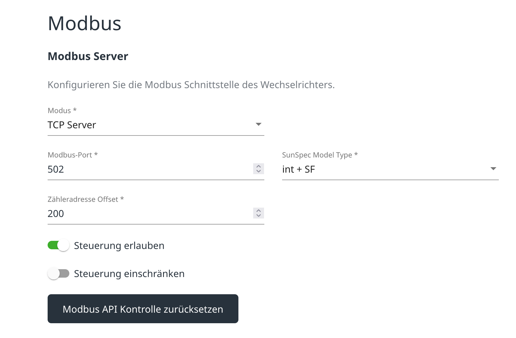

                          Bitte einen Screenshot von der Gen24-Seite "Kommunikation/Modbus"
                          1 Reply Last reply
                          • R Offline
                            R Offline
                            raspmad
                            1 Reply Last reply
                            • G Offline
                              G Offline
                              gto
                              Das sieht wie bei mir aus, weiter kann ich leider nicht helfen
