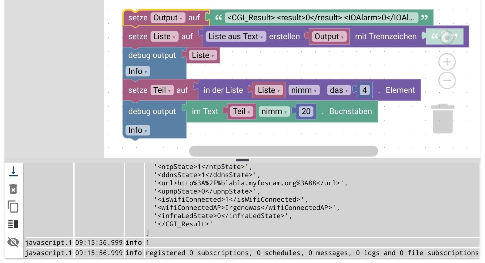

    meine FOSCAM liefert auf Anfrage folgende Antwort:
    <CGI_Result>
    <result>0</result>
    <IOAlarm>1</IOAlarm>
    <motionDetectAlarm>2</motionDetectAlarm>
    <soundAlarm>0</soundAlarm>
    <record>0</record>
    <sdState>0</sdState>
    <sdFreeSpace>0k</sdFreeSpace>
    <sdTotalSpace>0k</sdTotalSpace>
    <ntpState>1</ntpState>
    <ddnsState>0</ddnsState>
    <url>http%3A%2F%2Flp6679.myfoscam.org%3A88</url>
    <upnpState>0</upnpState>
    <isWifiConnected>1</isWifiConnected>
    <wifiConnectedAP>Zentrale</wifiConnectedAP>
    <infraLedState>0</infraLedState>
    </CGI_Result>
    ich möchte nun in Abhängigkeit von <motionDetectAlarm> Status 1 oder 2 eine Systemvariable in der CCU3 setzen bzw. rücksetzten.
    Bin aber kompletter Scriptlaie.
    Kann mir jemand bitte helfen, oder einen entsprechenden Hilfelink schicken
    Vielen Dank

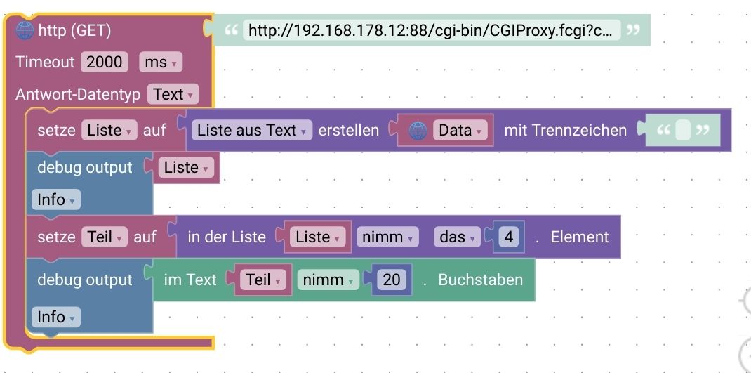

            wie bekomme ich denn die Abfrage in den Blocky mit rein?
            http://192.168.178.12:88/cgi-bin/CGIProxy.fcgi?cmd=getDevState&usr=YYYY&pwd=XXXXX
            • M MartinFriz
              ja, liegt daran, dass ich die komplette Meldung nochmals kopiert habe und sich in der Zeit der Status geändert hatte
              @martinfriz hast du diee in einem Datenpunkt?
              dann diesen statt der Variable nehmen.
              sonst mit einem http-get versuchen
                MartinFriz
                das sieht schon sehr gut aus, aber als Scriptdummi folgende Frage,
                könntest Du mir die Blöcke ich setzte Liste auf nicht finde und debug output bei mir mit test verbunden ist
                sorry bin absoluter Anfänger
                • M MartinFriz
                  @martinfriz sagte in Kamera Statusauswertung und Meldung an Homematic:
                  setzte Liste auf
                  dazu musst du die Variable Liste anlegen
                    setzte Liste auf
                    MartinFriz
                    @homoran ok habe die Variablen angelegt.
                    Wie bekomm ich die Liste an den Debug?
                    • M MartinFriz
                      andocken!???
                        MartinFriz
                        ja hab ich inzwischen.
                        Sorry bin neu in dem Bereich.
                        ok ich habe das Skript jetzt fertig.
                        Gibt es eine Möglichkeit das Skript schrittweise zu testen und sich die Variablen dabei anzusehen
                        • M MartinFriz
                          ja!
                          dafür sind die debug Bausteine
                          BTW
                          läuft was nicht?
                          Veemutung:
                          was hast du als Trennzeichen?
                          M 2 Antworten Letzte Antwort
                            ja!
                            BTW
                            läuft was nicht?
                            Veemutung:
                            MartinFriz
                            @homoran hab das mit dem Debug jetzt auch intus.
                            Das mit dem Element hat so nicht funktioniert, wegen des Trennzeichens. Habe daraufhin direkt die Buchstabenanzahl benutzt. Das hat dann geklappt.
                              ja!
                              BTW
                              läuft was nicht?
                              Veemutung:
                              MartinFriz
                              jetzt funktioniert das Script so wie ich mir das vorstelle.
                              Vielen Dank für Deine Hilfe und Deine Geduld mit einen Anfänger.
                              • M MartinFriz
                                Deswegen die noch unbeantwortete Nachfrage!
                                @homoran sagte in Kamera Statusauswertung und Meldung an Homematic:
                                läuft was nicht?
                                Vermutung:
                                das muss ein Leerzeichen sein
                                  läuft was nicht?
                                  Vermutung:
                                  MartinFriz
                                  ja das passt, danke
                                  ab dem 2. Element gibt es immer 3 führende Leerzeichen
