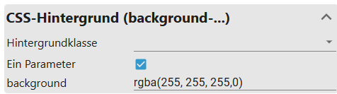

              @der-jeti das hat mich auch gefuchst! Haken bei Hintergrund einzelner wert und transparenten rgba Wert eingeben.
              Der-JetiD 1 Antwort Letzte Antwort

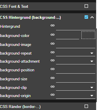

                    Das habe ich so nicht
                    Fehler gefunden. Nicht das Widget sondern in den Seiten Einstellungen.
                    Dann ist aber der ganze Hintergrund weg. Ich hatte ja ein Bild als Hintergrund.
                    F 1 Antwort Letzte Antwort

                      fuerchtischlumpf
                      @der-jeti Ja, genau - mit der Einstellung wird der Hintergrund entfernt, bzw. er wird 100% transparent.
