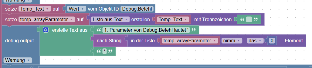

    ich habe ein Text-Objekt angelegt und will bei dessen Änderung den dort vorhandenen Text beim Zeichen '' auftrennen, so daß ich auf diese Art und Weise quasi "Parameter" übergeben kann, die mit '' getrennt sind
    aber irgendwie will die "Liste aus Text" erstellen ... mit Ternnzeichen '_' nicht funktionieren
    was mache ich falsch ?
    oder - wie benutzt man diese Funktion richtig ?
    Freundlichst
    HaJoLu069

      @hajolu069 Die Zählung beginnt bei '1' nicht bei '0'. Sonst zeige mal den Inhalt von Debug Befehl (in Codetags kopiert).

        @dr-bakterius Vielen Dank - das wars tatsächlich
        Naja, an anderer Stelle hieß es, daß die Zählung bei 0 beginnt, aber gut, daß wir das geklärt haben

          @hajolu069 sagte: an anderer Stelle hieß es, daß die Zählung bei 0 beginnt
          Javascript: 0, Blockly: 1.
