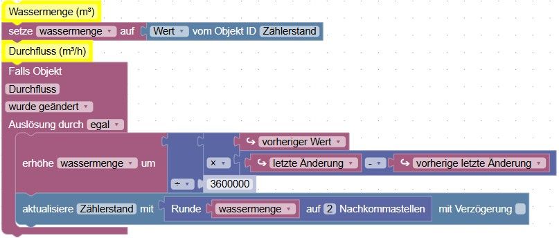

      @chefkochts sagte: m³/h anzeigt.
      Die Wassermenge kann man so berechnen:
      Der Sourceanalytix-Adapter kann aus der kumulierten Wassermenge Periodenwerte ermitteln.

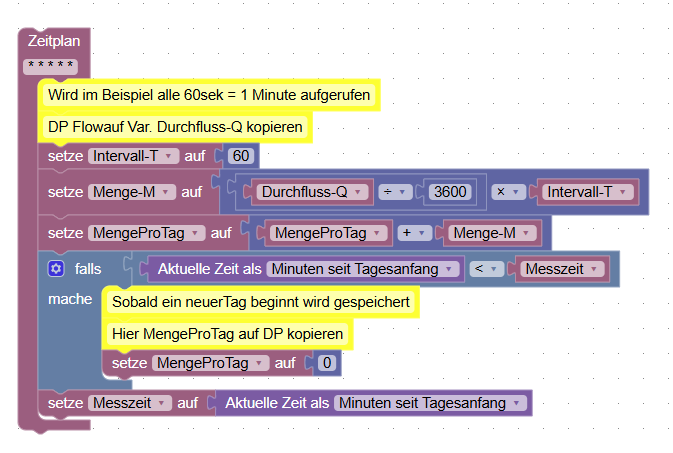

        @chefkochts Ausgehen von einem halbwegs konstanten Wasserdurchfluss innerhalb eines Zeitintervalls, kannst du folgendes rechen:
        Q sei Durchfluss in m³/h
        T das Intervall in Sekunden
        M die Wassermenge in m³
        M = Q / 3600 * T

          <block type="schedule" id="ql.QAU2om=];NxBR#qaM" x="412" y="112">
            <field name="SCHEDULE">* * * * *</field>
            <statement name="STATEMENT">
              <block type="comment" id="`JDH2j$;o[Ure_Sq4~;8">
                <field name="COMMENT">Wird im Beispiel alle 60sek = 1 Minute aufgerufen</field>
                <next>
                  <block type="comment" id="Dsf1{,~cjWI:$=?v8{}Z">
                    <field name="COMMENT">DP Flowauf Var. Durchfluss-Q kopieren</field>
                    <next>
                      <block type="variables_set" id="cw3OwGjVQ/zc8STr-$fc">
                        <field name="VAR" id="Z;hC_b1X$gHGnu~E.@[X">Intervall-T</field>
                        <value name="VALUE">
                          <block type="math_number" id="g`a1;qGz@G+Ql!2yU{V]">
                            <field name="NUM">60</field>
                          </block>
                        </value>
                        <next>
                          <block type="variables_set" id="G}R^w$FN@*_c|KE,9W(=">
                            <field name="VAR" id="wor:mzQSNhGl.]!xbuUC">Menge-M</field>
                              <block type="math_arithmetic" id="4!%%#};%rEaz_x2kn=z~">
                                <field name="OP">MULTIPLY</field>
                                <value name="A">
                                  <shadow type="math_number" id="K1+Mv{zKWPI[1HXO-i{!">
                                    <field name="NUM">1</field>
                                  </shadow>
                                  <block type="math_arithmetic" id=";4O?n-A)TA[^Sl;s-c2r">
                                    <field name="OP">DIVIDE</field>
                                    <value name="A">
                                      <shadow type="math_number" id="fCs(T]5n87S;HG`FGP$E">
                                      </shadow>
                                      <block type="variables_get" id="4iF=OfxkW)RioJ1e^f*|">
                                        <field name="VAR" id="Y4tUv*|,/Qrj-9r~YoIH">Durchfluss-Q</field>
                                      </block>
                                    </value>
                                    <value name="B">
                                      <shadow type="math_number" id="I8Z{gW|Vl/6A[f@LHUf8">
                                      </shadow>
                                      <block type="math_number" id="|f9IHm_k7syrY6j@A]+3">
                                        <field name="NUM">3600</field>
                                      </block>
                                    </value>
                                  </block>
                                </value>
                                <value name="B">
                                  <shadow type="math_number" id="f1pKYg0OTC,JX,J(ml)3">
                                  </shadow>
                                  <block type="variables_get" id="rc@=gZv80=}A%[WASjWf">
                                  </block>
                                </value>
                              </block>
                            </value>
                            <next>
                              <block type="variables_set" id=";AP1({e@VAqaOs?!!on(">
                                <field name="VAR" id="DoeI=6cOk!y{|bKy$dP=">MengeProTag</field>
                                  <block type="math_arithmetic" id="+Y}E{F=7/GWPF71hu/Bf">
                                    <field name="OP">ADD</field>
                                    <value name="A">
                                      <shadow type="math_number" id="$`{@uC-P,)AU9$YH@gHd">
                                      </shadow>
                                      <block type="variables_get" id="7UW{*npfV)~6B@shX8B[">
                                      </block>
                                    </value>
                                    <value name="B">
                                      <shadow type="math_number" id="b`viqX!NPwmAO;uQ]akx">
                                      </shadow>
                                      <block type="variables_get" id="%f7F/D_,d;yUN]Je9r#K">
                                      </block>
                                    </value>
                                  </block>
                                </value>
                                <next>
                                  <block type="controls_if" id="E|ONcDG3[Q}Kx(g,L?$S">
                                    <value name="IF0">
                                      <block type="logic_compare" id="Om*`R1##(U!84_}z#J;v">
                                        <field name="OP">LT</field>
                                        <value name="A">
                                          <block type="time_get" id="K6D6Uj|n^#nE?m%Amh@y">
                                            <field name="OPTION">mid</field>
                                          </block>
                                        </value>
                                        <value name="B">
                                          <block type="variables_get" id="Rt==E_jujRh#+(cvhAy(">
                                            <field name="VAR" id="JLs{e9mm)UguGZIfa2T]">Messzeit</field>
                                          </block>
                                        </value>
                                      </block>
                                    </value>
                                    <statement name="DO0">
                                      <block type="comment" id="L`E,BD3h?Yd.+fDoYfE_">
                                        <field name="COMMENT">Sobald ein neuerTag beginnt wird gespeichert</field>
                                        <next>
                                          <block type="comment" id="H#9I;OB1_%*|fK*!bt!q">
                                            <field name="COMMENT">Hier MengeProTag auf DP kopieren</field>
                                            <next>
                                              <block type="variables_set" id="l]`o:N/Abw:8m1*$*X]N">
                                                  <block type="math_number" id="Y@;l`%sPoPhbw@6iuKIA">
                                                    <field name="NUM">0</field>
                                                  </block>
                                                </value>
                                              </block>
                                            </next>
                                          </block>
                                        </next>
                                      </block>
                                    </statement>
                                    <next>
                                      <block type="variables_set" id="O~)G}l~(5,jOEXDNuP_S">
                                          <block type="time_get" id="=gNPcaO8z;:YlmxReh`s">
                                          </block>
                                        </value>
                                      </block>
                                    </next>
                                  </block>
                                </next>
                              </block>
                            </next>
                          </block>
                        </next>
                      </block>
                    </next>
                  </block>
                </next>
              </block>
            </statement>
          </block>
        </xml>
