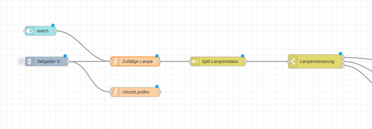

    bin neu in Node-Red.
    Ich will eine Anwesenheitssimulation machen. Letztendlich gehn die "Daten" an KNX-Geräte. Das funktioniert schon mal.
    Meine "Hauptproblem" boolsche Logiken/Nodes vermisse ich in Node-Red im Vergleich zu andern Systemen.
    Ich will, dass der Funktionsnode nur dann ausgeführt wird, wenn eine externe boolsche Bedingung erfüllt ist. z.B. ein Schalter oder bestimmte Uhrzeiten um die Anwesenheitssimulation zu aktivieren.
    Mein Code funktioniert ja nicht, weil am Eingang der Funktion der Payload zyklisch durch den Taktgeber wieder überschrieben wird. Chat GPT hat zwar Vorschläge, die funktionieren aber nicht oder ich verstehe sie nicht.
    Danke schon mal.... 😊

    • OliverIOO Offline
      OliverIOO Offline
      OliverIO
      @mark_in-dark
      hier hat @mickym mal AND und OR beschrieben
      https://forum.iobroker.net/topic/51180/boolean-logic-problem/5?_=1756650577534
      Meine Adapter und Widgets
      Links im Profil
      • M mark_in dark

        @mark_in-dark Also entweder Du prüfst diverse Eigenschaften eines Nachrichtenobjektes ab, dann kannst Du Change oder function Nodes machen oder wenn Du externe Bedingungen nehmen willst, wie Uhrzeit nimmst, dann prüfst du die innerhalb des Flows ab. Wenn Du bestimmte Schalter zusätzlich abprüfen willst, machst Du das auch in dem Flow oder speicherst den Status im Kontext.
        Wenn Du also die Uhrzeit abprüfen willst, dann musst Du es halt in den Flow hängen - wenn Du die Nodes parallel machst dann ist es wie eine ODER Bedingung. Ich würde generell keine function Nodes verwenden, wenn möglich.
        Oder mit anderen Worten auf die Überschrift angewandt: Du musst halt vor die function Node eine Node setzen, die den Flow blockiert, sodass die function Node gar nicht mehr angesteuert wird.
        • mickymM mickym
          mark_in dark
          @mickym
          Danke für die Antwort.
          Auch wenn ich gerade noch nicht konkret duchblicke, muss ich wohl noch etwas Grundlagenforschung machen, obwohl ich eher ein einmaliges Projekt habe und darum nicht zu viel Zeit in die Einarbeitung in Node-Red stecken möchte.
          function-Node finde ich eigentlich praktisch, denn da hätte ich in den einen noch mehr hineingepackt, eben auch die Uhrzeitabfrage. Warum man functions-nodes nicht unbedingt verwenden soll, verstehe ich gerade nicht.
          • M mark_in dark
            @mickym
