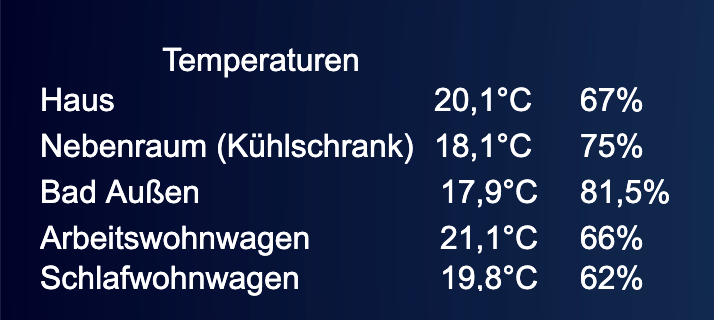

    Ich habe im MySQL-Adapter eine Menge Werte, von denen ich einige visualisiere.
    Beispiel:
    Ich möchte nun Werte markieren, die länger als x Minuten nicht mehr aktualisiert wurden, z.B. in dem ich als Farbe Gelb nehme.
    Wie kann ich das am einfachsten realisieren?

      @bytegetter sagte in Nicht aktuelle Werte andersfarbig markieren:
      womit?
      im MySQL-Adapter
      speicherst du jede Aktualisierung in SQL?
      oder nur die Änderungen?
      BTW hast du auch die abs. Feuchte?
      B 1 Reply Last reply

        Die Visualisierung erfolgt im Vis (1.5.6). Es wird jede Änderung (und nur Änderun) in der Datenbank gespeichert. Absolute Feuchte wird berechne ich zu Hause in einem Script um die absolute Außenfeuchte zu messen.
        Da bei kälte Batterien schon mal spontan ohne Vorwarnung versagen und ich manche Stromkreise remote abschalte (auch die mit USB-versorgten Sensoren), ist nicht immer jeder Sensorwert aktuell.
          dann kannst du auch nicht auf Aktualität der Daten in der Datenpank prüfen
          da sollte das -entsprechend verfügbare Informationen vorausgesetzt- mit einem Binding unter Font.color funktionieren

            @homoran sagte in Nicht aktuelle Werte andersfarbig markieren:
            Gibt es da irgendwo ein Beispiel für?
            HomoranH 1 Reply Last reply
              hast du denn einen Datenpunkt, in dem die Zeit seit dem letzten Kontakt zu den Sensoren steht?
              Beispiele für Bindings gibtces hier im Forum einige.
              Ich muss da auch jedesmal suchen

                @bytegetter
                den timestamp und den lastchanged zeiten können über binding abgefragt werden
                hier ein beispiel, am besten ersteinmal in einem html widget testen
                {0_userdata.0.test.ts}<br>
                {0_userdata.0.test.lc}<br>
                {lc:0_userdata.0.test.lc;(new Date().getTime()-lc)>1000*60*60*24*5?"red":"green"}<br>
                wenn alles funktioniert die letzte zeile ohne das <br> dann in die font color einstellung des widgets kopieren.
                die zeiten in javascript werden in millisekunden notiert. im beispiel habe ich dann mal 5 tage genommen.

                  @oliverio sagte in Nicht aktuelle Werte andersfarbig markieren:
                  lastchanged zeiten
                  @bytegetter logged zwar nur die geänderten Werte in SQL.
                  Deshalb ist der SQL DP nicht brauchbar um den letzten Kontakt zu prüfen.
                  Der Timestamp des Original DPs des Sensors ist da aussagekräftiger, insbesondere wenn der Wert längere Zeit unverändert bleibt.

                    ich muss gestehen, dass ich den unterschied gar nicht kenne, da ich es nirgends selbst verwende.
                    dann einfach lc gegen ts austauschen, aber die grundlogik sollte klar sein.
                    als ergänzung auch nochmal was zum ternären operator von javascript, da der doch für anfänger etwas kryptisch ist.
                    https://developer.mozilla.org/en-US/docs/Web/JavaScript/Reference/Operators/Conditional_operator
                    einfach gesehen ist es einfach ein if this then that
                    also
                    (prüfung) ? (rückgabe wenn prüfung wahr) : (rückgabe wenn prüfung falsch)
                    wenn sein gehirn zur explosion bringen möchte kann man das auch unendlich verschachteln (aber ich glaube da gibt es wohl schon eine grenze von 255, bin mir aber nicht sicher)
                    (prüfung1) : (rückgabe1 wenn wahr) : ((prüfung2) ? (rückgabe2 wenn wahr) : (rückgabe 2 wenn falsch))
                    für die beliebten 3 werte abfragen hier im forum geht das noch, bei mehr würde ich dann lieber eine javascript funktion in das binding einsetzen. da kann man das schön ausführlich und strukturiert schreiben.
                      Das ist ganz einfach:
                      ts ist Timestamp der letzten Aktualisierung
                      lc ist Timestamp der letzten Änderung des Wertes (ich glaube in js wäre das ne)
                      OliverIOO 1 Reply Last reply

                        ok ts wird immer geändert, lc nur dann wenn es tatsächlich einen anderen wert enthält

                          hier mal noch die ergänzung mit javascript und angepasstem ts
                          {ts:0_userdata.0.test.ts;(new Date().getTime()-ts)>1000*60*60*24*5?"red":"green"}<br>
                          {ts:0_userdata.0.test.ts;testfunktion(ts)}<br>
                          hier die testfunktion für den javascript reiter
                          function testfunktion(ts) {
                              let now = new Date().getTime();
                              let diff=1000*60*60*24*5;
                              if (now-ts>diff) {
                                  return "red";
                              } else {
                                  return "green";

                            @oliverio Wie muss ich das denn genau machen? Kommt das Javascript in VIS?

                              @bytegetter
                              Hm hatte ich eigentlich geschrieben.
                              Ich mag es wenn man meine Texte sorgfältig liest
                              Ansonsten, was hast du probiert und welche Probleme sind entstanden?
