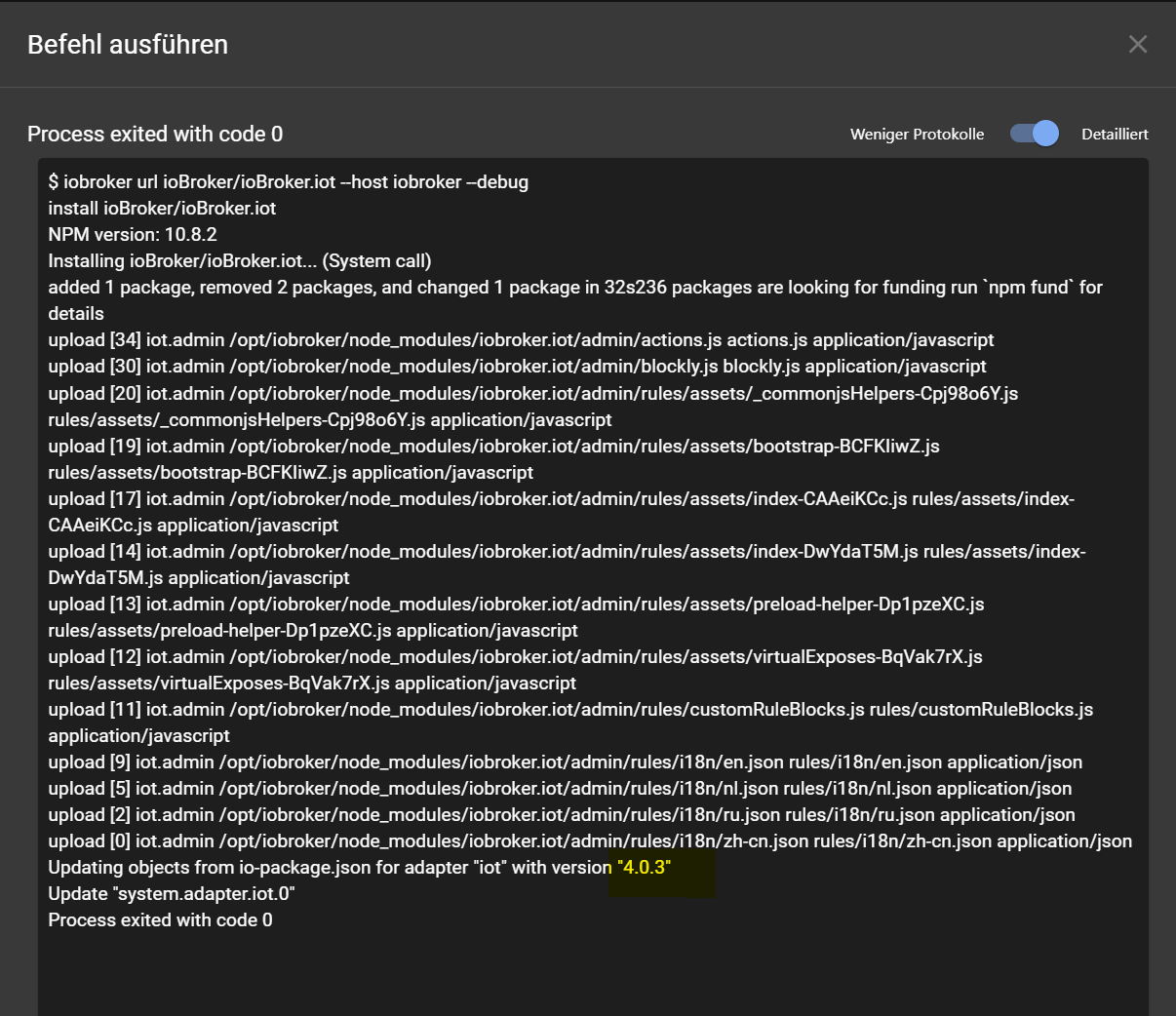

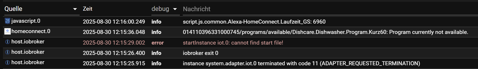

    Nach dem Update des iot adapters erscheint die Fehlermeldung startInstance iot.0: cannot find start file!
    • Adaptername: iot
    • Link zu Adapterrepository: https://github.com/ioBroker/ioBroker.iot/
    • Adapterversion: 4.0.3
    • js-controller Version: 7.0.7
    Thomas BraunT crunchipC mcm1957M 3 Replies Last reply
    • F Frank 1
      • Adaptername: iot

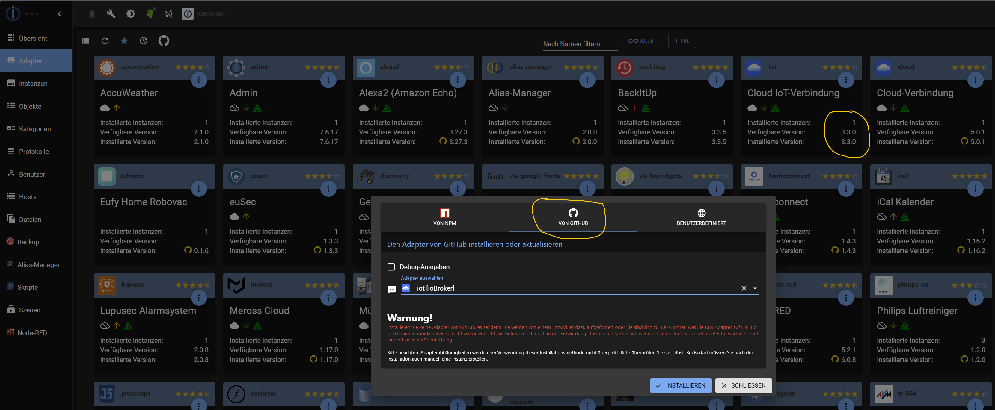

        @frank-1 sagte in StartInstance iot.0: cannot find start file!:
        hier steht aber
        und aus deinem ersten screen zu sehen, per git installiert, folglich ist keine Instanz vorhanden, die muss manuell installiert werden, wobei allerdings installierte Instanzen 1 steht
        und warum sind da so viele Adapter per git installiert?

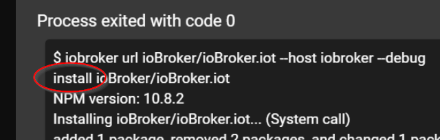

          @frank-1
          Ich würde dir raten, den Adapter mal durch die Vordertüre zu installieren.
          Also vorzugsweise aus dem (latest) Repository, alternativ von npm (2. Wahl).
          Von GitHub Installationen wird explizit ABGERATEN
          Sowohl deine Admin UI Screennshot als auch diene Commandline (iobroker url ioBroker/ioBroker,iot) installieren von Github. Ev. meintest du "iobroker url iobroker.iot" oder "iobroker url iobroker.iot@4.0.3". Siehe 'if a package name is provided...'
          iobroker url --help
          iobroker url <url> [<name>]
          Install adapter from specified url, e.g. GitHub, if a package name is provided instead of an url, it will be installed from npm

          NACHTRAG:
          Der Adapter KANN NICHT von Github installiert werden - direkte Github Installationen funktionieren bei diesem Adapter nicht.
                  Wie ist denn der korrekte Weg den Adapter oder generell ein Adapter-Update zu installieren?
                  IMMER aus einem angelegten Repository. Bevorzugt aus dem stable. Das (fälschlich) als latest bezeichnete Repo hat Beta-Versionen dabei, die von testwilligen (und -fähigen...) usern getestet werden können, bevor sie auf die Allgemeinheit als 'stabil' losgelassen werden.
                  Im GitHub liegt code, dessen "Versionsnummer" vollkommen irrelevant ist. Auch der Status des Codes ist mehr oder weniger vollkommen unklar. Das ist die Werkbank des Maintainers, da nimmst du als user nichts unaufgefordert runter.
                  Aktuell ist also für iot die Version 3.3.0 für dich die vorgesehene Installation. Aus dem Repo. Oder in einem Terminal per
