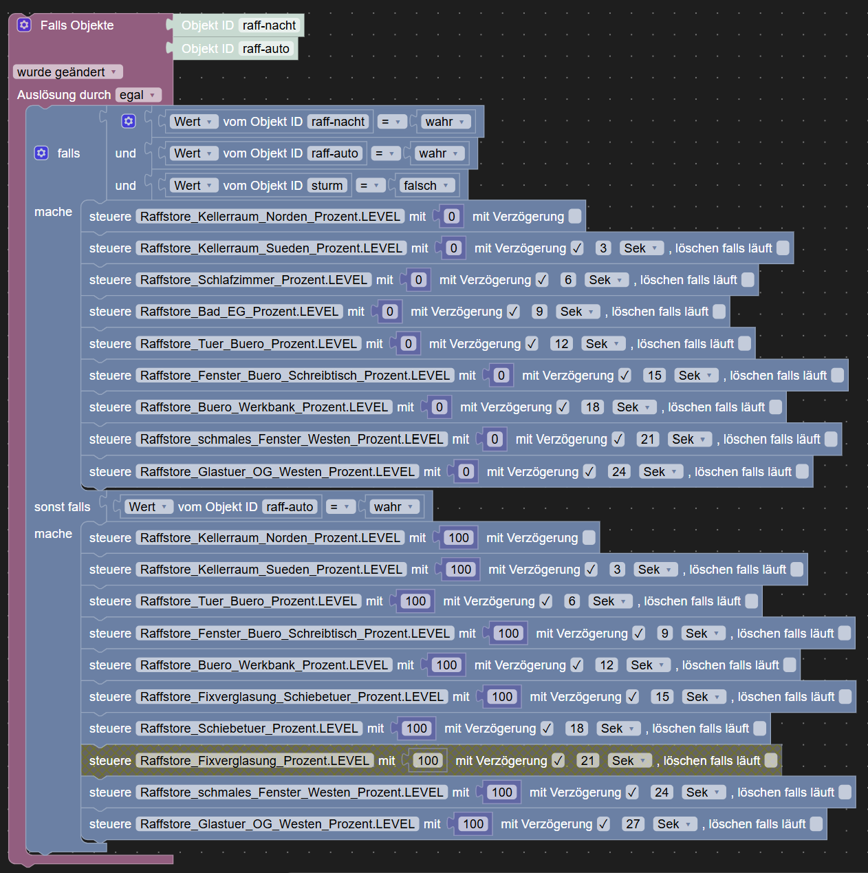

    bei mir ist bei einem Raffstore ein Texband gerissen und ich möchte daher nicht, dass er bewegt wird durch meine Rollladensteuerung.
    Deswegen habe ich ihn entsprechend deaktiviert, sowohl in dem Blockly, das dafür zuständig ist, dass er herunterfährt, als auch in dem Blockly, das dafür zuständig ist, dass er hinauffährt.

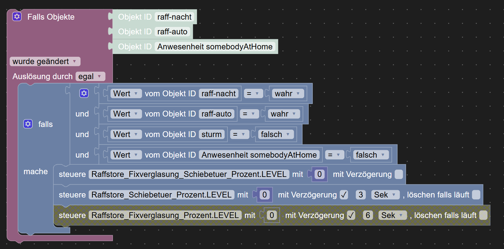

    Leider greift die Deaktivierung scheinbar nur bei dem "herunterfahren-Blockly", denn trotz Deaktivierung beim "hinauffahren-Blockly" wird er trotzdem hinaufgefahren :(
    Hier funktioniert die Deaktivierung:
    Hier funktioniert sie nicht:
    Kann mir dazu jemand von euch weiterhelfen ?

      @qlink sagte in deaktivierter Blockly Block wird ausgeführt ?:
      Funktioniert die "Deaktivierungsfunktion von Blöcken" nicht zuverlässig ?
      Doch!
      W
      ist er noch irgendwoanders angesteuert
      such mal nach ung_Proz

        Danke für den Hinweis mit der Suche.
        Es gab tatsächlich noch ein zweites (Winterbeschattungs)Script, das ebenfalls angesteuert hat.
        Daran hätte ich nicht gedacht.
        Danke nochmal für den Stups in die richtige Richtung :)
