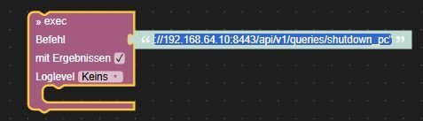

          R Offline
          R Offline
          Roelli
          @mcm1957
          Das ist eigentlich ziemlich geil. Bin aber zu dumm um das an's laufen zu bekommen.
          Ich hab's so probiert:
          NSClient++ auf dem Rechner installiert der gesteuert werden soll.
          https://github.com/mickem/nscp/releases/download/0.9.15/NSCP-0.9.15-Win32.msi
          Folgendes in der Datei hinzugefügt:
          C:\Program Files\NSClient++\nsclient.ini
          [/modules]
          WebServer = enabled
          [/settings/web/server]
          enabled = true
          port = 8443
          host = 0.0.0.0
          [/settings/web/server/auth]
          enabled = true
          requireAuthentication = true
          [/settings/web/server/users/default]
          password = deinPasswort
          [/modules]
          CheckExternalScripts = enabled
          NRPEClient = enabled
          [/settings/external scripts/scripts]
          shutdown_pc = cmd /c shutdown /s /t 0 /f
          Dann im Javascriptadapter:
          Enable command "exec" angehakt
          Und dann das eingegeben.
          curl -k -u Benutzernamevomzuvernsteuerndenpc:passwordvonPC"https://192.168.64.10:8443/api/v1/queries/shutdown_pc"
          Passiert leider nix. (auch nicht nachdem ich mal neu gestartet habe damit vielleicht die .ini Datei eingelesen wird.

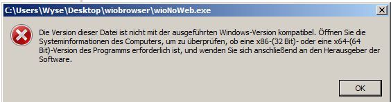

            R Offline
            R Offline
            Roelli
            @bananajoe
            Ich habe noch 10 Rechner die ich fernsteuern will (CNC Fräsmaschinen) aber da läuft nur Windows Embedded drauf. Und der wiobrowser mag scheinbar kein Embedded. :-(

              mcm1957M Online
              mcm1957M Online
              mcm1957
              @roelli
              Hast du den Bereich gefunden?
              https://nsclient.org/docs/howto/external_scripts/
              Ansonsten muss ich leider passen. Ich habe scripts noch nie benutzt. Könnte mich zwar einarbeiten - hab aber derzeit leider keine Zeit dazu.
              Auf der Webseite gibst auch nen Link zu einen "forum" https://github.com/mickem/nscp/discussions
              In jedem Fall würde ich zuerst mal mit curl direkt ohne javascript adapetr testen. Eine potenzielle Quelle für Fehler weniger :-)
              Sorry dass ich nicht mehr helfen kann.

                BananaJoeB Offline
                BananaJoeB Offline
                BananaJoe
                @roelli dann bliebe der SSH weg, ggf. durch die Installation von OpenSSH.
                Windows Embedded ist natürlich ein schwieriger Sonderfall da dort nicht der volle Funktionsumfang bereit steht.
                Cool wäre eine PSEXEC von Linux zu Windows, gab es auch wohl mal (winexe), ist aber alt und nicht gepflegt.
                Außer dein ioBroker läuft zufällig unter Windows?
