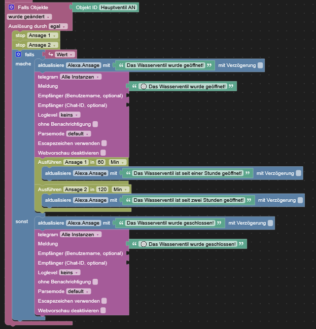

    Hallo Leute,
    ich habe mir schon folgendes Blockly zusammen gebastelt.
    Ich möchte gerne, das wenn die Bewässerung eine Zeit X läuft mir die Meldung per Mail schickt. Die Rückmeldungen der Schalter für auf und zu habe ich leider nur als wahr bzw. falsch. Da müsste also so was wie ein Timer rein, wenn wahr kommt das dann eine Zeit X abläuft bis die Meldung kommt und das gleiche bei falsch.
    Ich hoffe ich habe es verständlich genug geschrieben, und bitte für doofe erklären, ich bastle mir das immer nur irgendwie zusammen, ohne Sinn und verstand :)
    VG
    Thomas

      Ich habe bei meiner Bewässerung zwei Ansagen drin.
      Einmal nach 60 und einmal nach 120 Minuten. Anstatt der Ansagen brauchst du dort nur deine Meldungen platzieren.

          @paul53 sagte in Meldung Bewässerung nach Zeit X:
          @perladd sagte: Bewässerung eine Zeit X läuft mir die Meldung per Mail schickt.
          das Timeout hat mir geholfen, super vielen Dank für die Info
