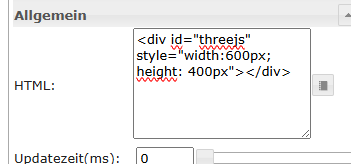

        <div id="threejs" style="width:600px; height: 400px"></div>
