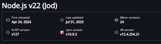

                          @commanderxxl
                          Weil ich das NPM Update ausgeführt habe wie es NPM nach dem Node JS Update empfohlen hat.
                          ist nicht richtig. Node.js bringt immer passende NPM mit. Bei V22 mus npm v 10.9.3 aktuell sein.
                          Du bist auch noch als beta Tester unterwegs und hast admin und javascript als beta Versionen.
