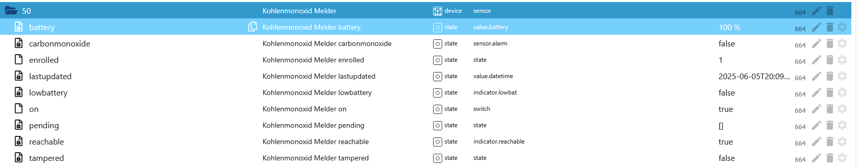

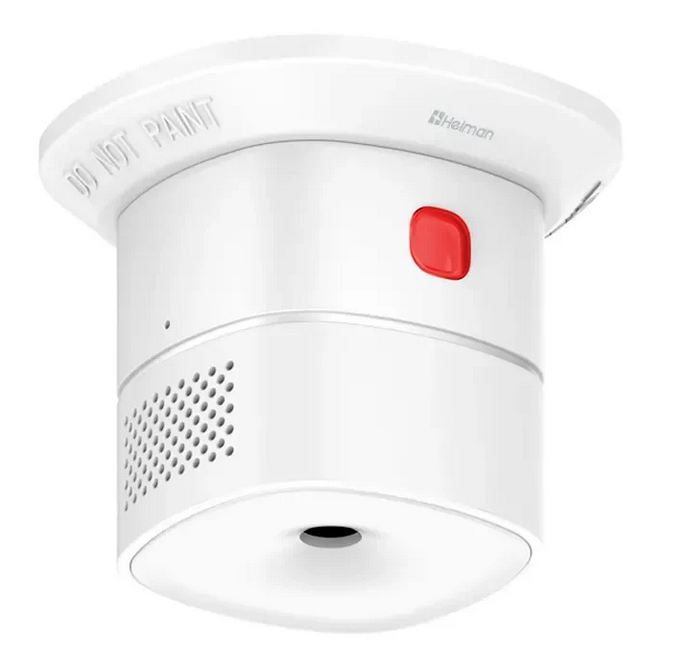

                @meute
                Es gibt den Heimann CO Melder als WLAN oder Zigbee Gerät.
                Ich hab den als Zigbee gekauft.
                Hab alle DP, die ich brauche.
                Wichtig war für mich nur der Auslöse-Datenpunkt.
                https://smartdomo.de/products/kohlenmonoxid-melder-co-sensor-zigbee-3-0-hs1ca
                CodierknechtC meuteM 2 Antworten Letzte Antwort

                    @codierknecht
                    Klotz?
                    Abmessungen: 60 × 60 × 49,2 mm
                    Hat ewig gedauert einen Passenden zu finden, der in Iobroker eingebunden werden kann und kein Kleinwagen kostet.
