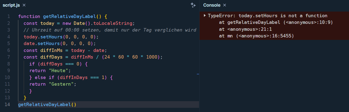

                        @oliverio Zeile 28 da wird es in Json Eintrag geschrieben. Wenn das Licht eingeschalten wird ...wird der timestamp geschrieben...als Bsp. Das licht ist eingeschalten Heute um plapla ect.
                        Wenn ein Tag vergeht soll ja in der funktion die du hier postest..ensteht ja eine Differenz von 24 Stunden.
                        Ich habe mal deinen Code ausgetauscht was so aussieht:
                        function getRelativeDayLabel() {
                          const today = new Date().toLocaleString;
                          // Uhrzeit auf 00:00 setzen, damit nur der Tag verglichen wird
                          today.setHours(0, 0, 0, 0);
                          date.setHours(0, 0, 0, 0);
                          const diffInMs = today - date;
                          const diffDays = diffInMs / (24 * 60 * 60 * 1000);
                            if (diffDays === 0) {
                            return "Heute";
                            } else if (diffInDays === 1) {
                            return "Gestern";
                        und in der Ausgabe es geändert in:
                        date: new Date().toLocaleString('de-DE', getRelativeDayLabel),
                        Ich habe es noch ein wenig angepasst für mich.

                          @matze55
                          das dürfte so nicht funktionieren.
                          Es gibt kein Übergabeparameter
                          und date ist nicht gleich Date()
                          und das verstehe ich auch nicht.
                          du übergibst hier die referenz auf die funktion, der 2.Parameter muss aber eine Struktur wie dein const opt weiter oben.

                              @matze55
                              ja, weil du diverse Fehler hast.
                              1. Zeile 4, du hast die Funktion umgestellt, aber diverse Parameter sind nicht vorhanden. Hier mal zur besseren Visualisierung
                                Der Fehler entsteht, weil du die Variable today in Zeile 2 durch den Befehl toLocaleString (wobei da fehlen auch noch die Funktionsklammern) in einen String umwandeln wolltest, aber dadurch eine Funktionsreferenz zugewiesen hast.. Ein String und auch eine Funktionsreferenz besitzt die Funktion setHours nicht. Die besitzt nur ein Date-Objekt
                              2. Zeile 5: hier hast du aus der ursprünglichen Version den dateInput in date umbenannt. Allerdings wird die variable date nirgends belegt, also wird die auch schief gehen
                              3. nochmal zum Fehler in Zeile2, evtl trägt das auch zum besseren Verständnis von javascript bei.
                                in new Date().toLocaleString, addressierst du die Variable .toLocalString des Objekts Date. Diese Variable enthält eine Referenz auf die Funktion. Diese Referenz kann man auch anderen Variablen zu weisen. Da wird aber nix ausgeführt. Erst die () bei
                                new Date().toLocaleString() führ die Funktion auch aus.
                                Daher ist in today kein String, sondern eine Funktionsreferenz.
                              Aber bevor wir weitermachen, beantworte mir zuerst die Frage:
                              Woher kommt das Datum anhand du ermitteln willst ob es heute, gestern, etc. ist. Aktuell sehe ich es nirgends. Du sagst es kommt aus dem JSON.
                              Ich sehe oben zwar was mit jsonTable, dem fügst du ein newEntry hinzu, aber da nimmst du ja immer nur das aktuelle Datum, welches dann auch immer "heute" ergibt.
                              Versuche mal grob Schritt für Schritt zu beschreiben was du da erreichen möchtest. Zeige am besten auch mal ein Beispiel deines json
                              Zum Abschluss nochmal kurz darauf eingegangen.
                              Du hast einfach das umgestellt
                              Wie oben schon geschrieben, warum?
                              Bereitgestellte Funktionen mit ihren Parameter sind wie ein Vertrag und du verpflichtest dich den Vertrag einzuhalten
                              Wenn du dir die Parameters der Funktion anschaust
                              https://developer.mozilla.org/en-US/docs/Web/JavaScript/Reference/Global_Objects/Date/toLocaleString#parameters
                              Dann steht da locales und options
                              als locales hast du "de-DE", also passt
                              als options hast du den Inhalt von opts, der Inhalt passte. Nun willst du aber den Inhalt Rückgabewert von getRelativeDayLabel (auch hier wahrscheinlich die Funktionsklammern () vergessen, ansonsten wie oben). Aber was gibt diese Funktion zurück? "heute"? Das versteht die Funktion nicht. Die will da ein Objekt haben.
