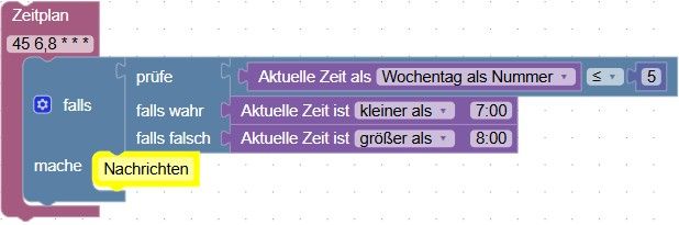

      @christobal0815 sagte: am Wochenende z.B. um 08:30 läuft und an Werktagen um 06:45?
      Wenn es am Wochenende auch um 8:45 Uhr sein kann:

          @christobal0815 sagte: Das Skript läuft zu jeder vollen Stunde
          Das Skript läuft täglich um 6:45 Uhr und um 8:45 Uhr. Die Prüfung des Wochentages bestimmt, zu welchem Zeitpunkt die Nachrichten gesendet werden.
          @christobal0815 sagte in Blockly-Zeitplan Wochentag / Wochenende:
          Ist es „Ressourcenschonender“ zwei Skripte zu erstellen mit Cron Mo - Fr und Sa/So oder die von dir vorgeschlagene Variante
          Die vorgeschlagene Variante ist Ressourcen schonender, aber weniger flexibel.
          Noch weniger Ressourcen benötigt folgende Version:
