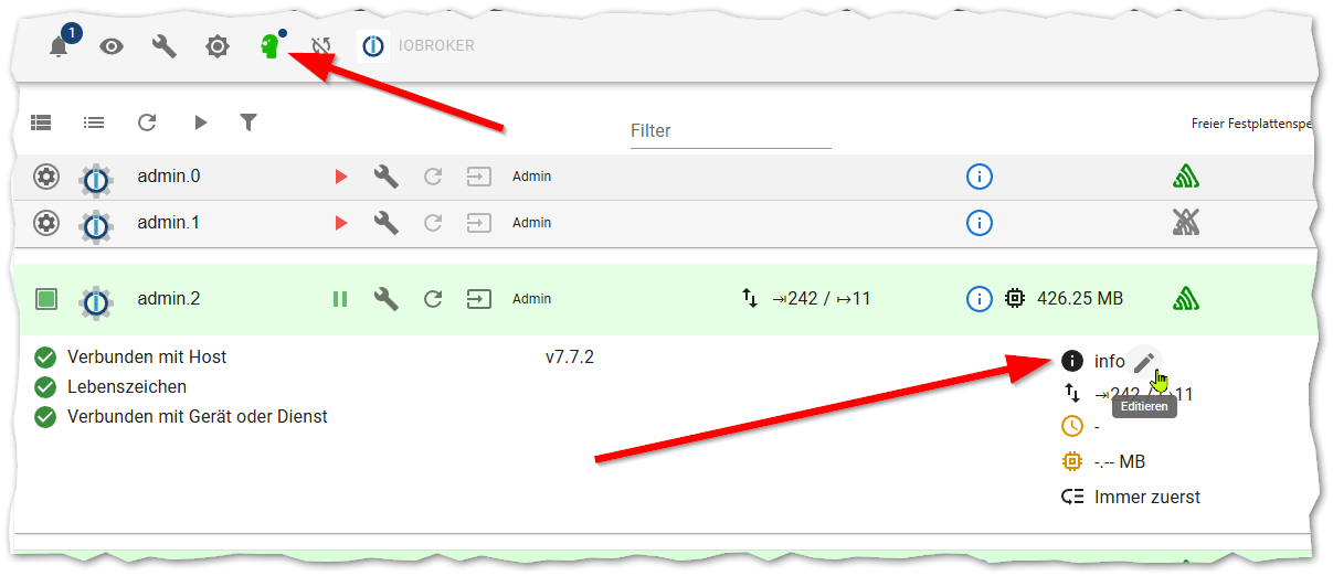

                  @andreas-9
                  Du kannst das Loglevel eines Adapters ändern,
                  dazu oben die Expertenansicht anklicken, den Adapter aufklappen und dann auf den Stift neben dem Loglevel gehen:
                  Wenn du den auf Warnung stellst, wird alles niedriger als das nicht geloggt:
                  A 1 Antwort Letzte Antwort

                    @bananajoe said in eine funktion für http-Get:
                    Danke!
