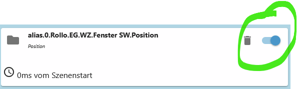

    im Adapter bzw in den Szenen ist es manuel möglich einzelne DP aus der Szenen zu deaktiveren.
    Ist dies auch mittels script bzw DP möglich?
    danke Euch

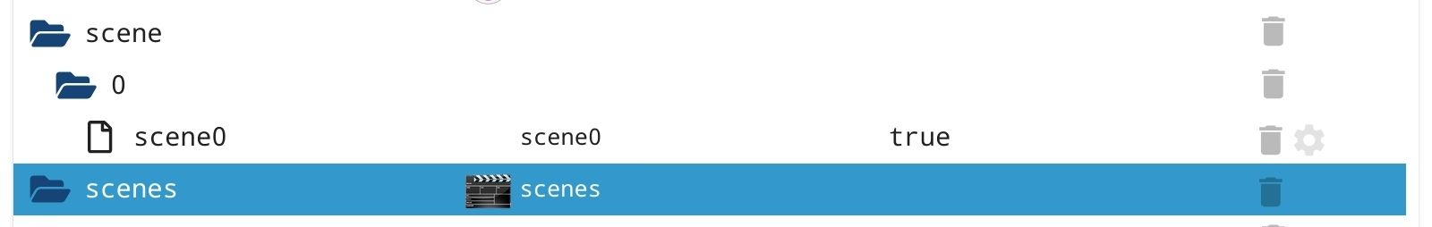

        @homoran stimmt, hier in scenes ist nichts drinnen, leer.

          @australien sagte in Szenen Adapter: einzele mit DP de-/aktivieren:
          richtig, bei mir auch!
          deswegen darüber nachsehen
          A 1 Antwort Letzte Antwort

            @homoran das ist mir klar, da stehen auch die Werte der einzelnen Szenen richtig drinnen und es wird auch alles richtig ausgeführt.
            Nur möchte ich nun situativ einzelne DP aus der Szene per Javascript tempurär deaktiveren bzw aktivieren.
            Im Adapter ist das ja mit den Schiebern möglich, darum die Frage.
                ich habe zum Test eine Szene mit Namen szene0 angelegt.
                Ich habe unter scene.0 einen Datenpunkt scene0 der von true auf false und zurück wechselt, wenn ich fie Szene im Adaptr (de-) aktiviere

                            // MQTT-Schaltflächen zur manuellen Bedienung (manuell = Sperre setzen)
                            const blockMQTT = [
                                "alias.0.Rollo.EG.Kueche.SuedWest.CLOSE",
                                "alias.0.Rollo.EG.Kueche.SuedWest.STOP",
                                "alias.0.Rollo.EG.Kueche.SuedWest.OPEN"
                            // Initial: Automatik ist erlaubt
                            setState(blockDP, true);
                            log(`[Init] Automatikstatus gesetzt: ${blockDP} = true`, 'info');
                            // Funktion: Automatik blockieren, wenn manuell gefahren wird
                            function setBlock() {
                                log(`[Sperre] Manuelle Bedienung erkannt – Automatik wird gesperrt.`, 'warn');
                                setState(blockDP, false);
                                log(`[Sperre] ${blockDP} = false (gesperrt)`, 'info');
                                log("Automatik für Rollo EG Küche gesperrt bis morgen.", 'info');
                            // Szene-Datenpunkt
                            const idScene = 'scene.0.Rollo_EG_SW';
                            // Funktion: Szene-Mitglied aktivieren oder deaktivieren
                            async function controlDp(id, enable) {
                                log(`[Szene] Lese Szene: ${idScene}`, 'debug');
                                const jsonScene = await getObjectAsync(idScene);
                                if (!jsonScene || !jsonScene.native || !Array.isArray(jsonScene.native.members)) {
                                    log(`[Fehler] Szene ${idScene} ist ungültig oder hat keine Mitglieder.`, 'error');
                                    return;
                                let found = false;
                                for (let member of jsonScene.native.members) {
                                    log(`[Szene] Prüfe Mitglied: ${member.id}`, 'debug');
                                    if (member.id === id) {
                                        member.disabled = !enable;
                                        found = true;
                                        log(`[Szene] → ${id} wurde ${enable ? 'aktiviert' : 'deaktiviert'}.`, 'info');
                                        break;
                                if (!found) {
                                    log(`[Warnung] Mitglied ${id} nicht in Szene ${idScene} gefunden.`, 'warn');
                                await setObjectAsync(idScene, jsonScene);
                                log(`[Szene] Szene ${idScene} wurde aktualisiert.`, 'debug');
                            // Trigger: Wenn einer der MQTT-Schalter betätigt wird
                            on({id: blockMQTT, change: "any"}, obj => {
                            //on({ id: blockMQTT, change: "any" }, async (obj) => {
                                log(`[Trigger] MQTT-Befehl empfangen: ${obj.id} = ${obj.state.val}`, 'debug');
                                // Nur bei manuellem Drücken (false) reagieren
                                if (obj.state.val === false) {
                                    log(`[Trigger] Manuelle Aktion erkannt – Sperre wird gesetzt.`, 'info');
                                    setBlock();
                                    const idDp = 'alias.0.Rollo.EG.Kueche.SW.Position';
                                    // Szenenmitglied deaktivieren
                                    controlDp(idDp, false);
                                    //await controlDp(idDp, false);
                                } else {
                                    log(`[Trigger] Ignoriert: Wert ist true oder irrelevant.`, 'debug');
                            // Beispiel-Funktion: Automatik ausführen, nur wenn nicht blockiert
                            function automatikFunktion() {
                                const status = getState(blockDP).val;
                                log(`[Automatik] Statusprüfung: ${blockDP} = ${status}`, 'debug');
                                if (status === false) {
                                    log("Automatik für Rollo EG Küche ist gesperrt, kein automatisches Fahren.", 'warn');
                                    return;
                                // Hier würde der Automatik-Code stehen
                                log("Automatik aktiv: Rollo fährt automatisch.", 'info');
                            // Zeitgesteuerte Rücksetzung der Sperre täglich um 03:00 Uhr
                            schedule("0 3 * * *", async () => {
                                log("[Reset] Starte tägliche Rücksetzung der Automatik-Sperre um 03:00 Uhr", 'info');
                                // Sperre aufheben
                                log(`[Reset] Sperrstatus zurückgesetzt: ${blockDP} = true`, 'info');
                                // Szenenmitglied wieder aktivieren
                                await controlDp(idDp, true);
                            das ganze soll später ja für jedes Rollo bzw Szene anwendbar werden.
                            edit: habe den JS neu gestartet und es passt alles. Werde mich an die verallgemeinerung für alle Rollos machen. Danke erstmal!
