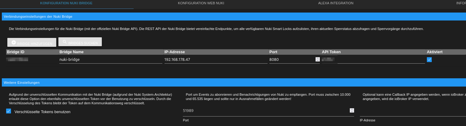

    Hallo
    Ich verwende schon länger ein Nuki Smart Lock mit der Nuki Bridge und habe dies auch per Adapter in IOb eingebunden. Jetzt ist uns aufgefallen das seit einiger Zeit, der Status des Zustandes des Schlosses nicht mehr übertragen wird, ob jetzt zugesperrt ist oder nicht. Wer hat das Problem auch schon festgestellt?? Habe auch mal eine andere Bridge verwendet aber lag nicht daran.
    Wer kann mir da weiterhelfen??
    Verwendet wird der nuki-extended Adapter.

        @thomas-braun Im Log ist kein Eintrag zu sehen.
        genau der nuki-extended.0.smartlocks.wohnungstüre.state.lockState wird nicht geändert.
        gerade nochmals probiert. Der Status bleibt unverändert und bei nuki-extended.0.smartlocks.wohnungstüre.state.lastStateUpdate ändert sich auch nichts.

            @thomas-braun
            Da werden ganz viele Einträge geschrieben. Einer davon ist sicher dieser hier:
            2025-07-25 14:51:19.914 - debug: nuki-extended.0 (3289136) Updating device smartlocks.wohnungstüre with payload: {"smartlockId":0000000,"accountId":000000,"authId":00005,"name":"Wohnungstüre","favorite":true,"config":{"name":"Wohnungstüre","latitude":4000008,"longitude":6.00006756,"capabilities":0,"autoUnlatch":false,"liftUpHandle":false,"pairingEnabled":false,"buttonEnabled":true,"ledEnabled":false,"ledBrightness":1,"timezoneOffset":0,"daylightSavingMode":0,"fobPaired":true,"fobAction1":4,"fobAction2":2,"fobAction3":0,"singleLock":false,"advertisingMode":0,"keypadPaired":false,"keypad2Paired":false,"homekitState":1,"matterState":0,"timezoneId":37,"deviceType":4,"wifiEnabled":false},"advancedConfig":{"totalDegrees":592,"singleLockedPositionOffsetDegrees":0,"unlockedToLockedTransitionOffsetDegrees":0,"unlockedPositionOffsetDegrees":0,"lockedPositionOffsetDegrees":0,"detachedCylinder":false,"batteryType":1,"autoLock":false,"autoLockTimeout":300,"autoUpdateEnabled":true,"lngTimeout":20,"singleButtonPressAction":1,"doubleButtonPressAction":5,"automaticBatteryTypeDetection":true,"unlatchDuration":3},"state":{"trigger":1,"lastAction":1,"batteryCritical":false,"batteryCharging":false,"batteryCharge":80,"keypadBatteryCritical":false,"doorsensorBatteryCritical":false,"doorState":2,"ringToOpenTimer":0,"nightMode":false,"timestamp":"2025-07-25T12:51:19+00:00","closed":2},"firmwareVersion":199175,"hardwareVersion":1547,"serverState":0,"adminPinState":0,"virtualDevice":false,"creationDate":"2023-05-12T14:10:57.770Z","updateDate":"2025-07-25T12:51:09.731Z","currentSubscription":{"type":"B2C","state":"INACTIVE","creationDate":"2023-05-12T14:10:58.387Z"},"nukiHexId":"3435490d","deviceType":4,"nukiId":875469341}

                        @stefu87_ch
                        Ich vermisse die dritte Zeile:
                        2025-07-25 15:03:07.722 - info: nuki-extended.0 (72250) Listening for Nuki events on port 51989.

                            @stefu87_ch
                            Das wird auch der Grund sein, warum die Daten nicht reinkommen.
                            Leg den Zugang nochmal neu an.

                                      @thomas-braun Sobald ich den Adapter das 1. mal Starte bleibt er Gelb. Beim 2.ten Starten wird er dann grün.
                                      Wie ist den dein Adapter eingestellt?
                                      2025-07-25 15:36:30.009 - info: nuki-extended.0 (3319148) starting. Version 2.7.0 in /opt/iobroker/node_modules/iobroker.nuki-extended, node: v20.19.4, js-controller: 7.0.6
                                      2025-07-25 15:36:30.099 - info: nuki-extended.0 (3319148) Polling Nuki Web API deactivated.
                                      2025-07-25 15:36:30.336 - warn: nuki-extended.0 (3319148) Failed retrieving /list from Nuki Bridge with name Rothmatt (forcePlainToken: true)!
                                      2025-07-25 15:36:30.678 - warn: nuki-extended.0 (3319148) Failed retrieving /info from Nuki Bridge with name Rothmatt (forcePlainToken: true)!
                                      2025-07-25 15:36:31.023 - info: nuki-extended.0 (3319148) No bridges are sufficiently defined! Name, IP or token missing or all bridges deactivated!

                                          @thomas-braun Jetzt klappt es soweit wieder. Werde es mal die Tage beobachten.
                                          Besten Dank schon mal für die Unterstützung.
