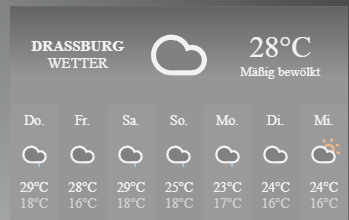

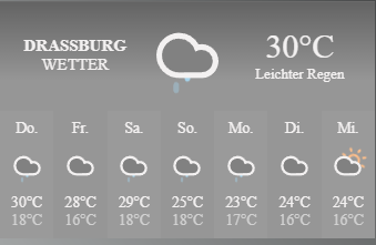

            @ccbuddy du hast noch immer nicht gesagt mit welchem gerät du den grapfen eingebunden hast.
            ich hab z.b. einer wetterdingens in einem widget, daß aktualisiert auch nicht automatisch.
            nach aktualiesieren:
            warum auch immer. meine grafana charts aktualisieren sich durch die einstellungen selbst.
            gruß vom Woody
