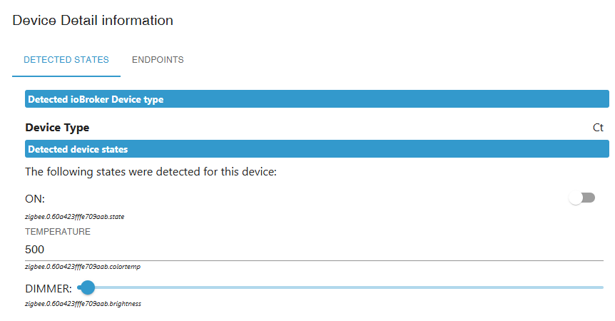

    Ich habe den Matter Adapter am laufen es funktioniert auch teilweise.
    Aber gerade zum Beispiel dimmen eines Zigbee Gerätes klappt ja noch nicht.
    Kann man da sagen wann das kommt? Dann warte ich vielleicht bevor ich jetzt alles wieder
    in den IOT adapter bringe.

      Seit wann sollen denn Zigbee-Geräte in der Matter-Bridge nicht dimmbar sein? Funktioniert doch... Hier eine Zigbee Lampe mit Dimmer und Farbtemperatur...
      Du kannst ansonsten doch mit einem Alias-Channel (über den Gerätemanager) einen Channel für dein Gerät anlegen. Dann wären in der Regel die Rollen des States auch korrekt, sofern sie im Adapter nicht korrekt sind.

        @armilar Hi, ich weiß gerade die Fehlermeldung nicht mehr.
        Bin noch unterwegs und schaue heute Abend direkt noch einmal nach.
        Ich hatte es auch mit einem Alias probiert.
        Gruß Totocotonio

          @totocotonio
          Bei der Anlage des Zigbee-Gerätes dann:
          wählen...
          Dann werden eigentlich alle erforderlichen States des Device oder Channel erkannt... Beim Zigbee-Adapter funktioniert das auch ohne Alias-Channel
          Ist halt so, dass die unterschiedlichsten Adapter noch nicht immer korrekt auf die erforderlichen Rollen abgestimmt sind... denke - muss noch der ein oder andere Adapter verbessert werden. Aber ein Alias Channel sollte bei solchen Einzelfällen dann auch die Lösung sein...

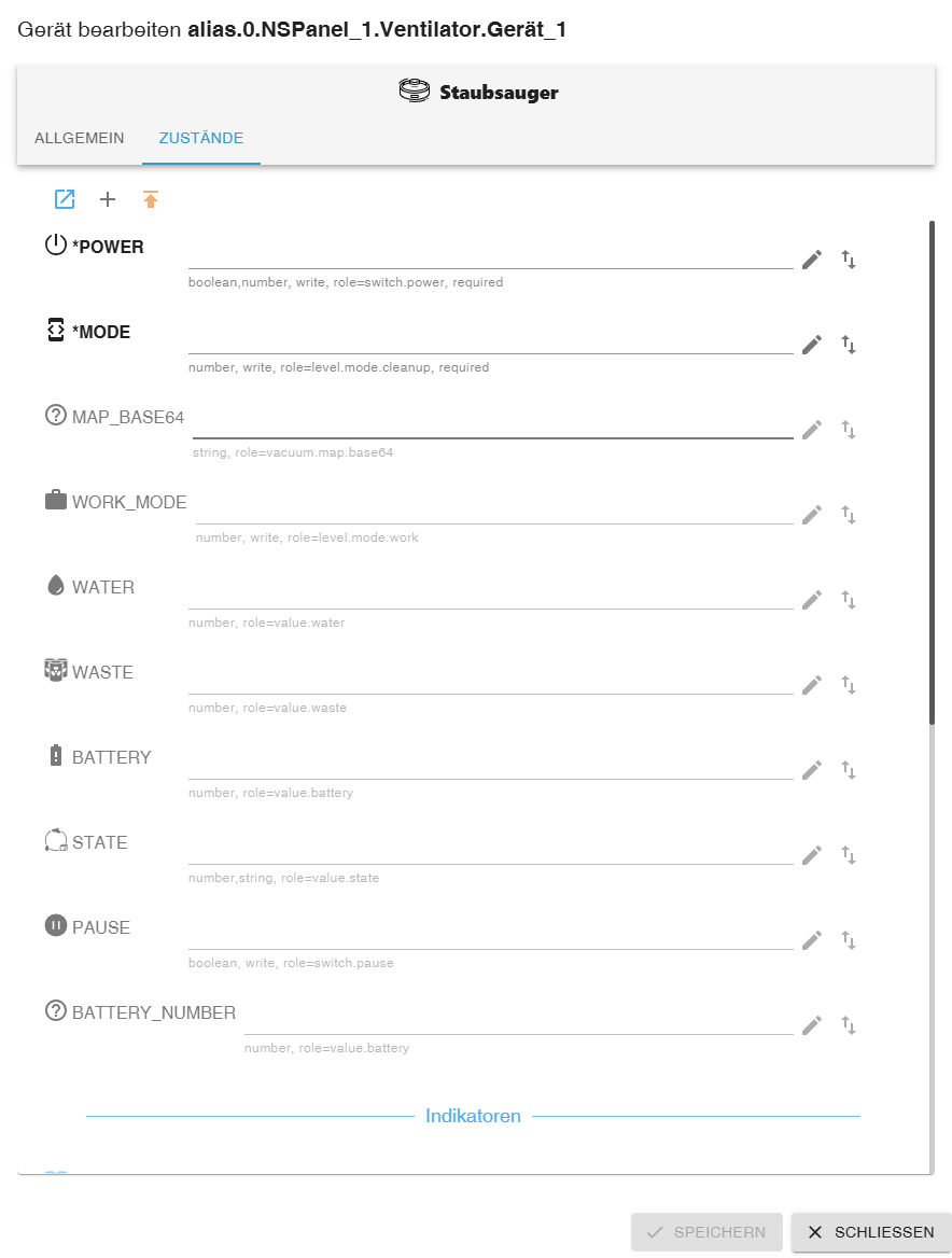

              Kommando zurück. Es war kein Zigbee State, sondern ein Datenpunkt aus dem mihome Vaccum Adapter.
              Dann kommt dieser Fehler!
              Gruß Totocotonio
              Bin noch Anfänger in Sachen IO-Broker und lerne gerne dazu. :P
              ArmilarA 1 Antwort Letzte Antwort
              • totocotonioT totocotonio
                @armilar Hi,
                ArmilarA Offline
                ArmilarA Offline
                Armilar
                Most Active Forum Testing
                schrieb am zuletzt editiert von Armilar
                @totocotonio
                würde gerne mal die Rolle des States im mihome Vacuum Adapter sehen...
                Ist ja eigentlich klar, dass der kleine Staubsauger keine drehbaren Lamellen eines Rollos wie am Fenster hat ;-)
                Aber sieht man sich die Rollen des Alias Staubsauger an, dann findet man keine falschen Rollen wie im Fenster:
                Evtl. auch mal einen Alias-Channel wie vacuum (Staubsauger) benutzen...

                  @armilar Hi, grundsätzlich ja aber ich mach damit was anderes.
                  Ein selbst angelegter Datenpunkt.
                  Ich kann leider im Moment kein besseres Bild liefern.
                  Gruß Totocotonio

                    @armilar sagte in Iobroker skill in Alexa nicht verfügbar:
                    @totocotonio
                    Was meinst du damit?
                    Gruß Totocotonio
                      @totocotonio
                      • die korrekte Rolle wäre dann "switch" und nicht "state"
                      • der korrekte Type wäre dann "boolean" und nicht "number"
                      , oder?
                      Das man das komplette Gerät auch im Gerätemanager als Alias-Channel vacuum abbilden kann
                      du hattest etwas höher geschrieben:
                      daher die Annahme das es ein Saugroboter ist... Wenn du das Device "Saugroboter" über den Alias-Channel vacuum anlegst, dann dürfte es auch keine Fehlermeldungen geben... da die Rollen klar definiert und "dann" korrekt sind...
