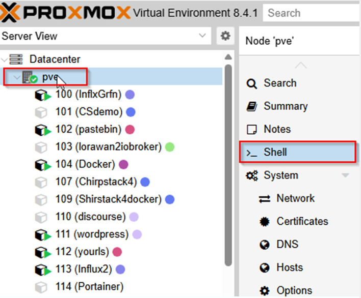

    In PVE die Shell starten:

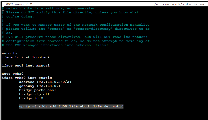

    nano /etc/network/interfaces
    dort die Zeile hinzufügt:
    up ip -6 addr add fd00:1234:abcd::1/64 dev vmbr0
    STRG-X, Speichern und schließen
    Da ich mir den Neustart vom Proxmox Host sparen wollte, habe ich auf der Console ausgeführt:

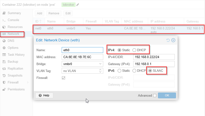

    Weiter zu den Einstellungen für den Iobroker LXC Container:
    Für diesen Container wird nun bei den Netzwerk Einstellungen IPv6 SLACC aktiviert:
