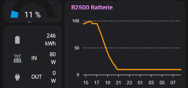

                    also ich nutze das script nur um Daten abzufragen und dann in iobroker lovelace darzustellen.

                        Ich und GPT haben das skript nochmal was geupdatet das hiermit nun auch mein Wechselrichter sauber erstellt und geupdatet wird.
                        https://gist.github.com/9Mad-Max5/ea29c3bcc109ef485cbecb89415fb365
                        @wusa
                        Über den Weg kommen im prinzip alle Daten von den Marstek-Geräten aus der cloud auf dein ioBroker instanz. Leider ist es ein wenig Mühsam aber grundsätzlich klappt es.
                        Auch der SoC wird damit normalerweise korrekt übertragen. Dreh und angelpunkt aus meiner Sicht ist das eine docker container Instanz vorhanden ist und ein MQTT broker am besten den Mosquitto und nicht den internen von ioBroker.
