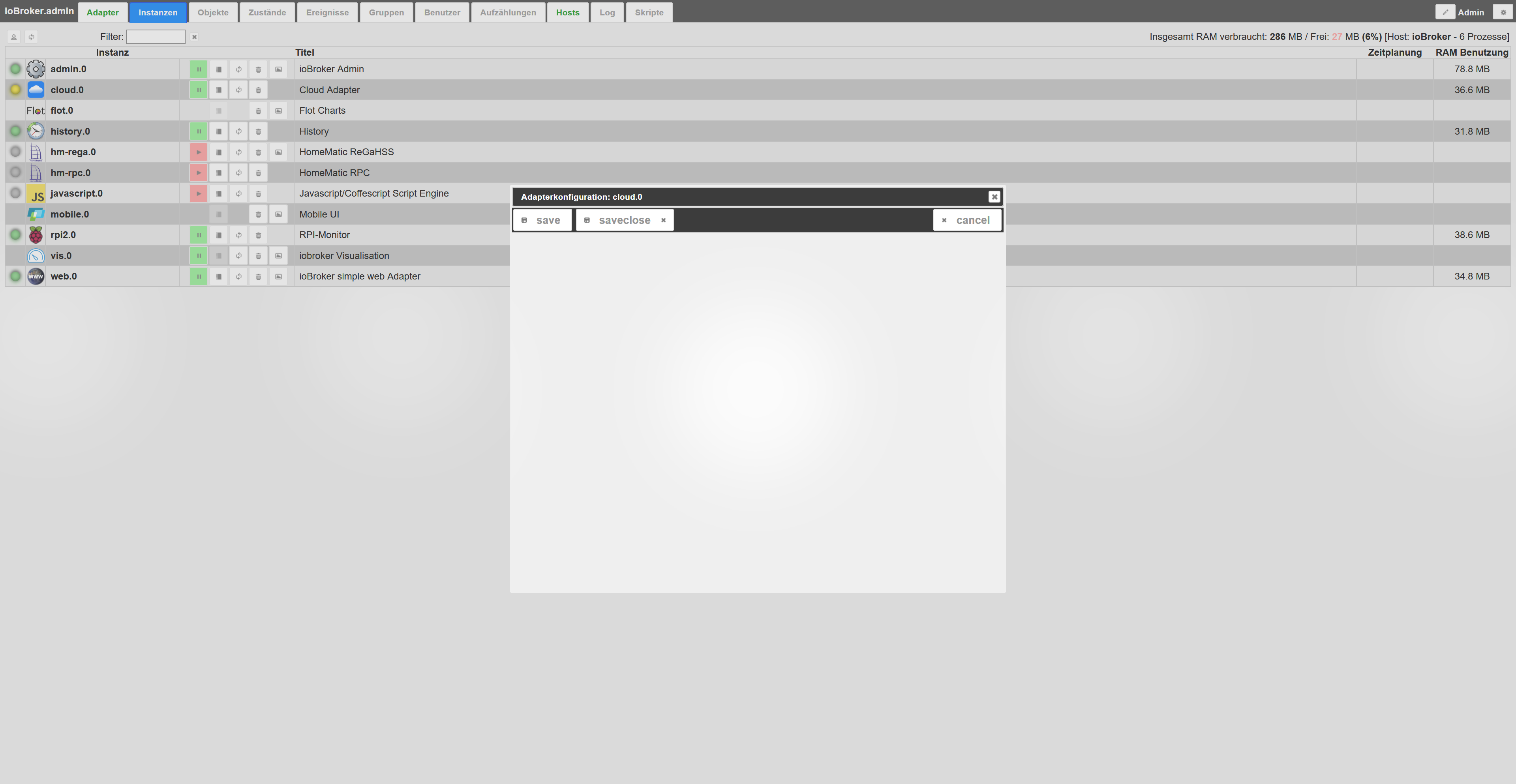

    wollte gerade den Cloud Adapter konfigurieren, die Cnofig Seite ist allerdings leer, sodass ich erst gar keinen App Key eingeben kaann.
    Im Screenshot sieht man es.
    Vielen Dank schon vorab für Tipps!

      Dei Screenshot sagt mir, dass weder der js-controller, noch Adapter (wahrscheinlich auch der Admin) nicht alle aktuell sind.
      diese bitte zuerst updaten!
      Zuerst den controller über die Konsole, dann den Admin, dann den Rest.

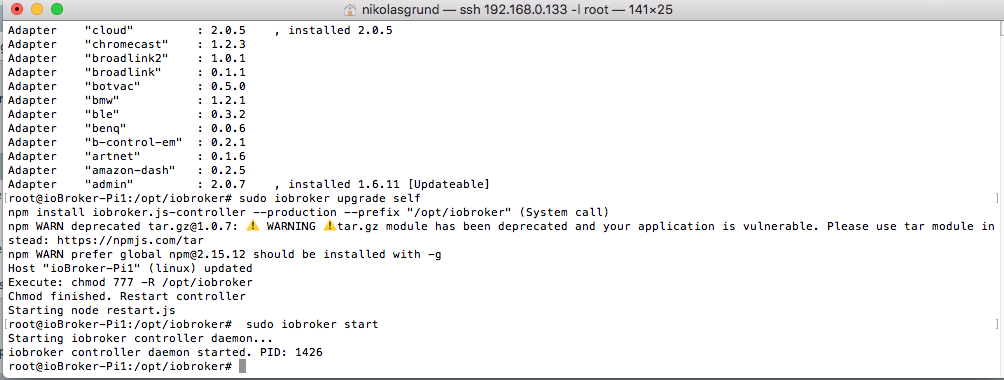

          und ja, du musst über puTTY auf den Raspi, Befehle werden dir u.a. im Reiter Hosts, beim versuch den js-controller dort upzudaten angezeigt, aber hier nochmal:
          cd /opt/iobroker
          sudo iobroker stop
          sudo iobroker update
          sudo iobroker upgrade self
          sudo iobroker start

            Hallo nochmal, und danke für den Hinweis, hatte wohl übersehen, dass es nur über die Konsole geht.
            Das habe ich nun versucht, aber beim letzten Befehl ioBroker upgrade self bleibt mein Pi hängen.
            Ist noch ein 1er mit schwachem Netzteil. Nächste Woche versuche ich es mit einem 3er und berichte dann wieder.

                  Brachte den erwünschten Erfolg. Danke. Hat auf einen Raspy 1b ca 10 min gedauert.
