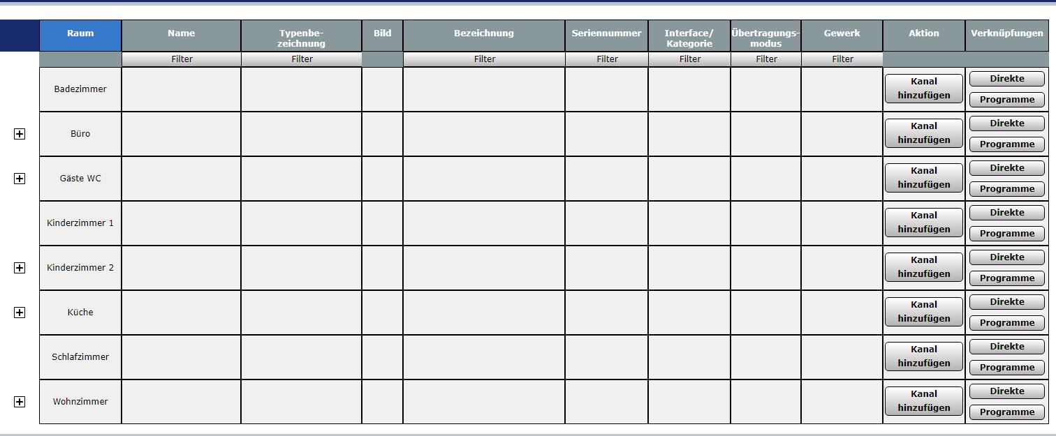

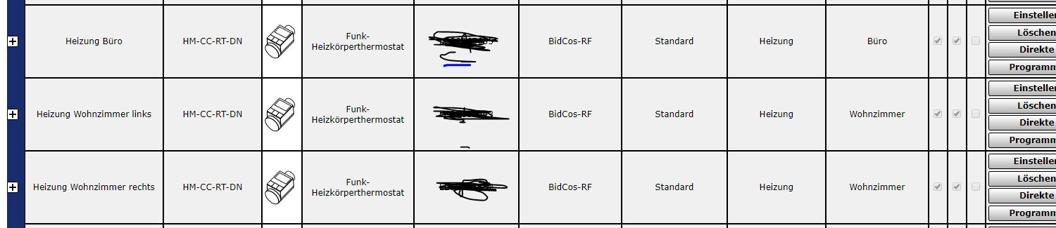

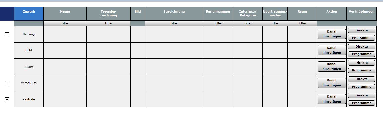

          Ich hab hier mal einige Screenshots beigefügt.
          Ich finde es sehr verwirrend wie die einzelnen Geräte dann auch in der Cloud Konfiguration unter Smart Geräte auftauchen. Oder mache ich Fehler bei der Namensvergabe der einzelnen Geräte?
          Und die Steuerung über Alexa funktioniert auch noch nicht. Wenn ich Alexa sage, dass sie "Heizung Büro" auf 23 Grad stellen soll, antwortet sie mir, dass sie mehrere Geräte für "Heizung Büro" hat….und dann?

                Ich habe jetzt zum Test folgendes gemacht:
                1. Ich habe alle Gewerke in der CCU gelöscht.
                2. hm-rega neugestartet in der Hoffnung, dass auch im Cloud Adapter die Gewerke verschwinden.
                Tun sie aber nicht. Und ich weiß auch nicht, wie ich sie da rauslöschen kann. Ich kann zwar die Haken entfernen,
                aber es gibt keinen Löschen Button oder ähnliches.
                Dann habe ich zum Test in der CCU ein Gewerk "Heizung" wieder hinzugefügt.
                hm-rega wieder neugestartet.
                Trotzdem keine Veränderung. Weder sind die alten Sachen rausgelöscht, noch steht die Heizung jetzt drinnen.
