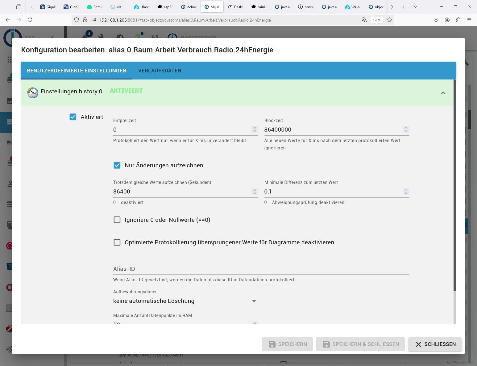

    Ich schreibe mir per JS in einen Datenpunkt einmal täglich (0 Uhr) den Zählerstand. Diesen möchte ich auch einmal täglich im History Adapter protokolliert haben.
    Folgende Einstellungen habe ich vorgenommen:
    Entprellzeit: 0
    Blockzeit: 86400000ms (= 24 h)
    Trotzdem gleiche Werte Aufzeichnen: aktiviert, 86400 sec (= 24h)
    Minimale Differenz: 0
    Trotzdem werden ständig Werte afgezeichent( die natürlich immer gleich sind)
    Bei einem anderen Datenpunkt habe ich "Minimale Differenz = 0,1 gesetzt, trotzdem werden auch hier gleiche Werte aufgezeichnet.
    Was mache ich falsch?

          Hier die Einstellungen

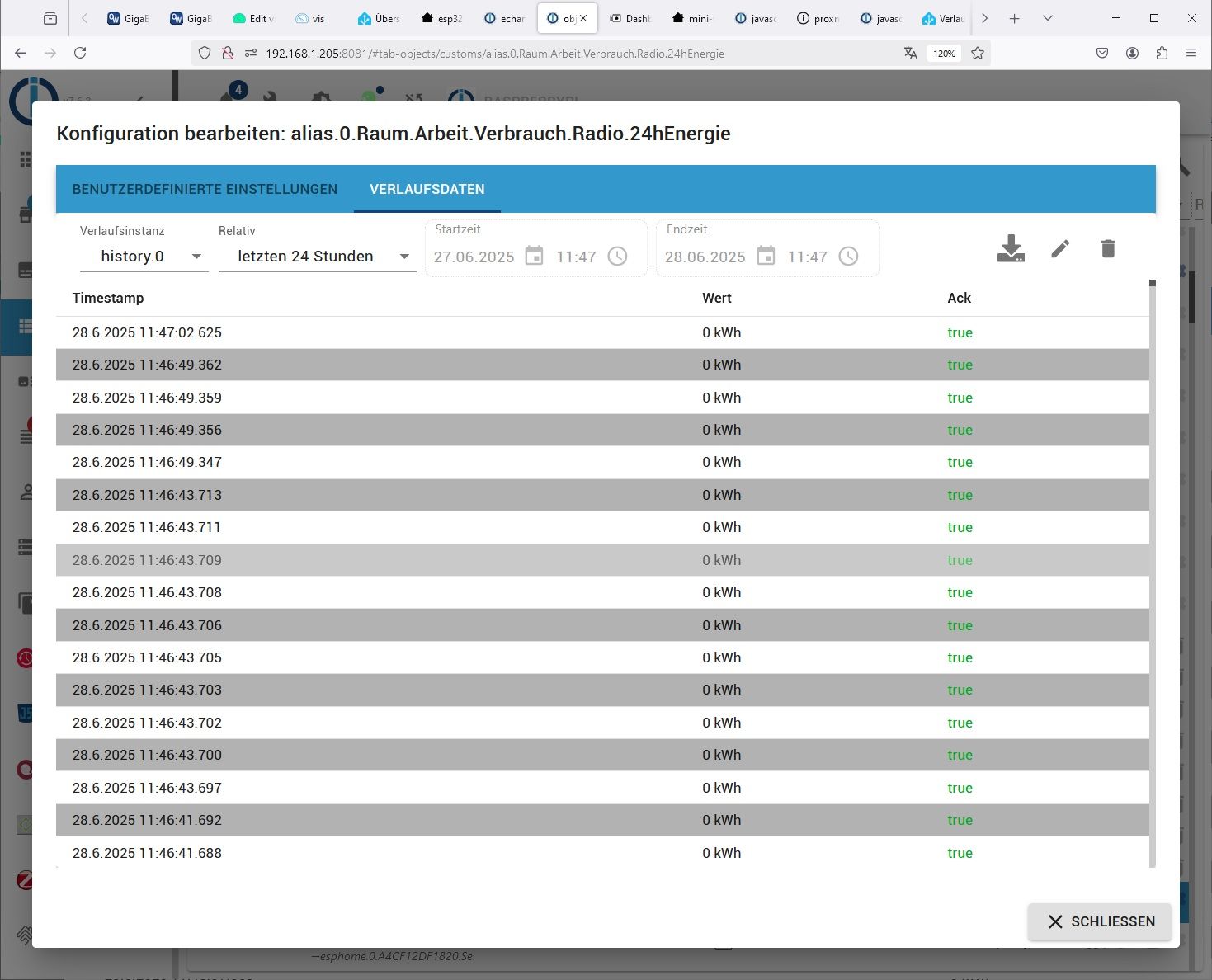

          und die Daten

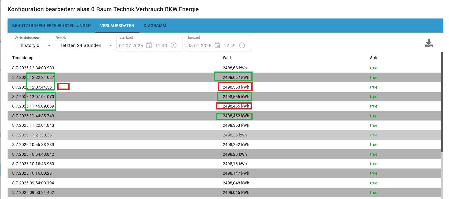

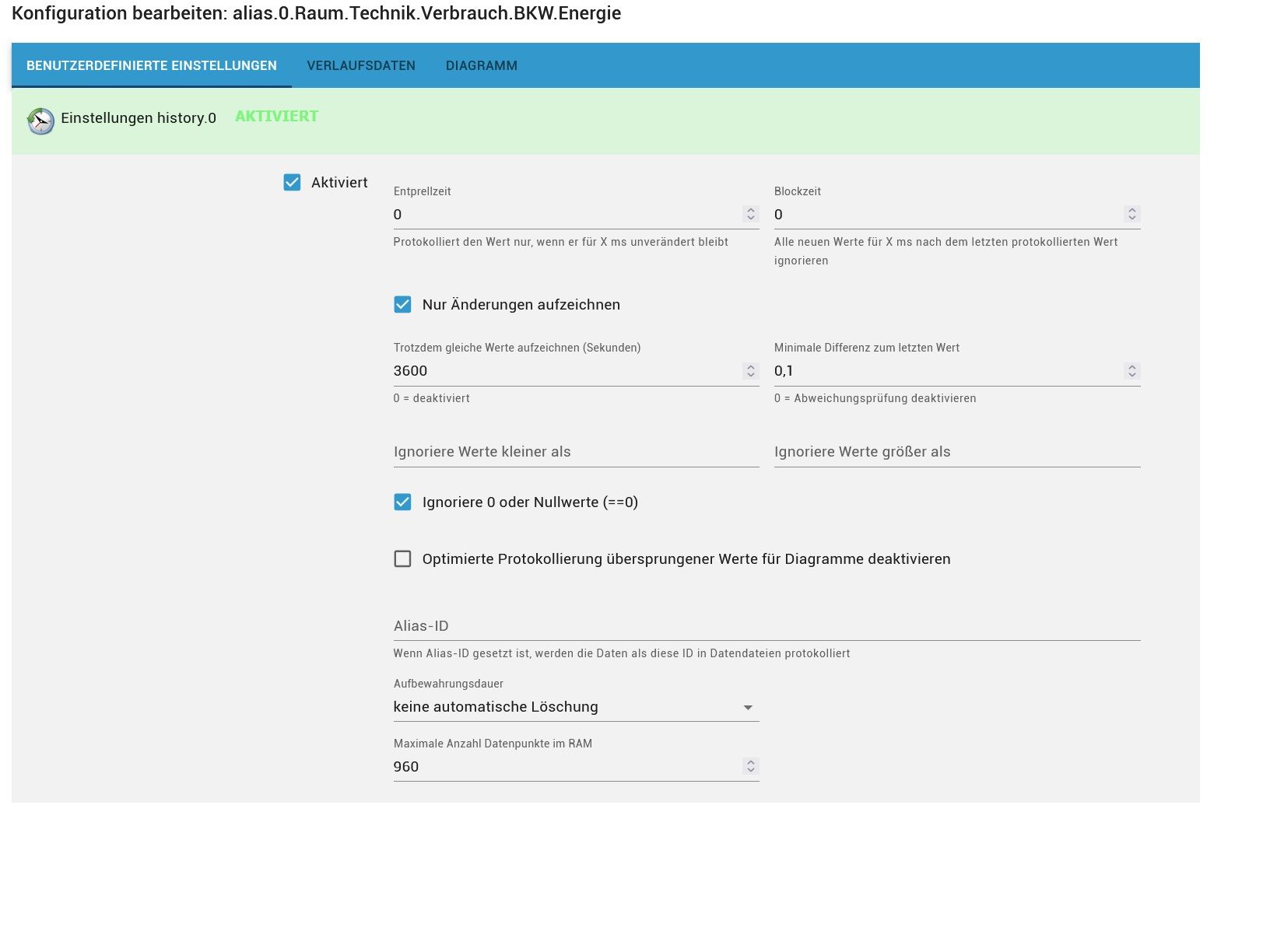

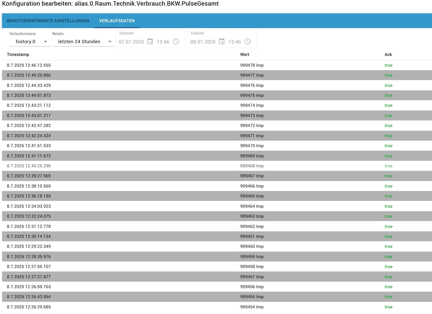

              Ich weiß nicht was das Skript damit zu hat. Ich habe jetzt mal das ganze unnötige "gesumse" weggelasssen. Hier ist ein Stromzähler (S0-Counter) der 400 Pulse pro kWh liefert, also alle 40 Pulse kommen 0.1 kWh. Auf den Bildern sieht man die Konfiguration, es sollen immer nur Werte mit einer Differenz von 0.1 aufgezeichnet werden, trotzdem alle Stunde auch gleiche.
              Auf dem Bild mit den Pulsen sieht man, dass diese ca. all 40 Sekunden kommen (es ist heute bewölkt, da liefert da BKW nicht viel). Auf dem Bild mit der Energie sieht man, dass das filtern mal klappt (grün) und dann eben auh nicht (rot). Die Werte kommen von einem ESP32. Die Pulse werden alle registriert, die Energieen kommen auch sauber vom ESP.

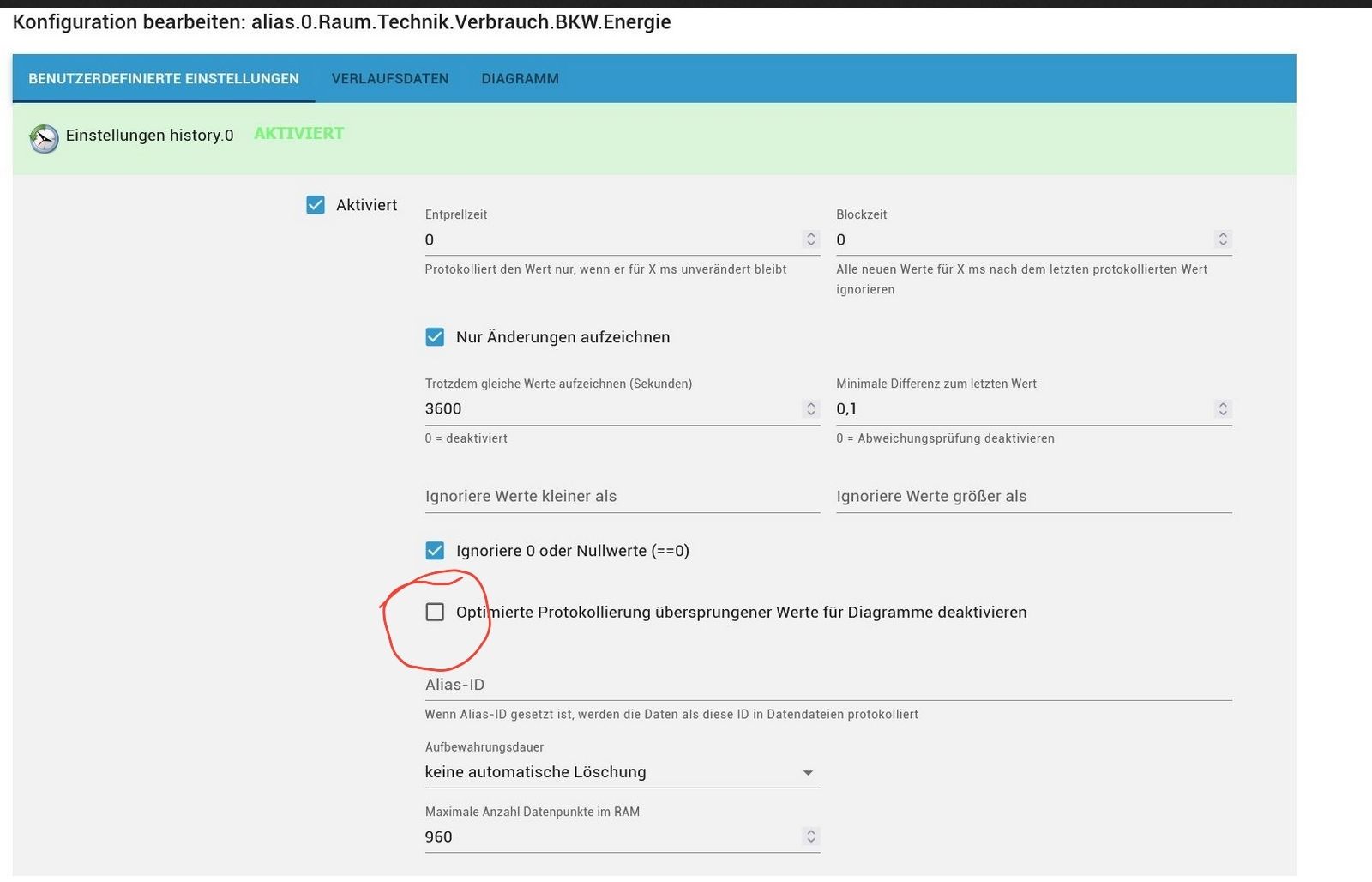

                  @wolfgangfb
                  Abgesehen von den Inkonsistenzen in den Aussagen (finde ich auch) musst du einfach diesen Haken hier setzen:
                  Im Standard werden (um die Darstellung zu verbessern) an den "Rand"zeitpunkten Daten hinzugefügt.

                    @marc-berg sagte in History Adapter: Verständnisproblem Parameter:
                    Das ist korrekt!
                    ich hatte da schon was vorbereitet ;-)

                    @wolfgangfb sagte in History Adapter: Verständnisproblem Parameter:
                    die grünen sind eingefügt, die roten sind die richtigen
