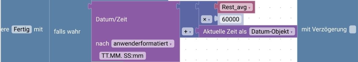

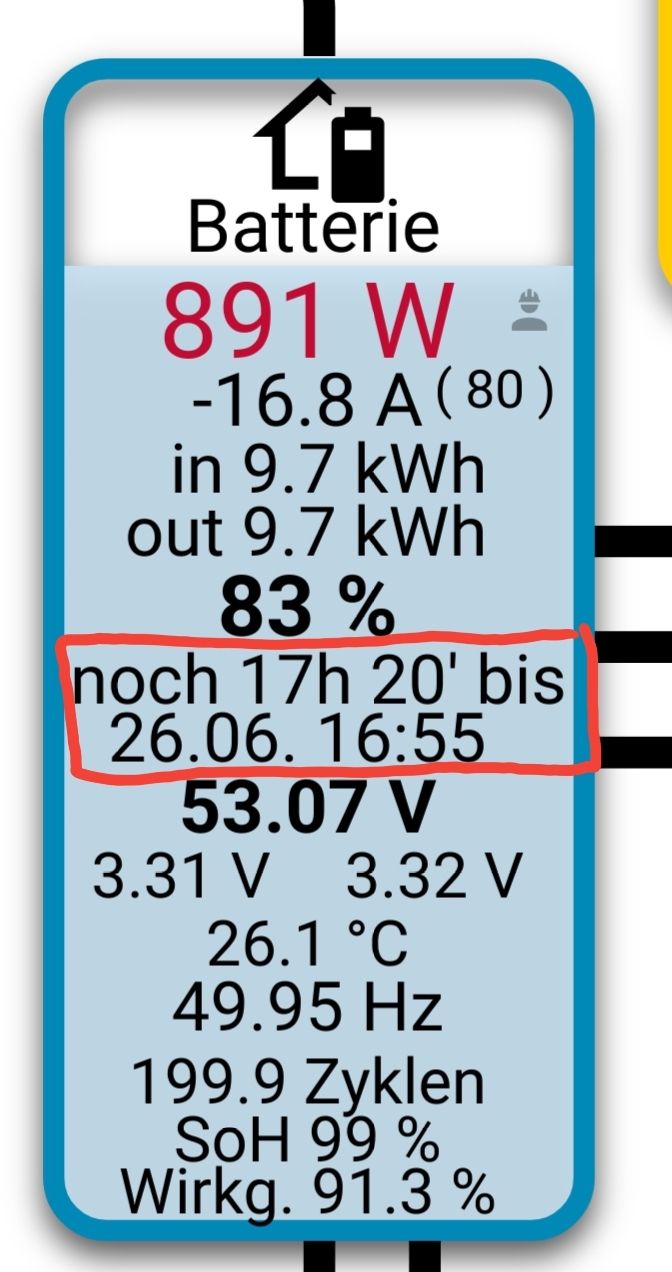

    Moin ins Forum,
    wieder mal Wald und Bäume.
    Ich berechne einen DP mit der Restlaufzeit einer PV-Batterie in h ( als Beispiel 5.9h )
    Wie bekomme ich das hin, daraus die Uhrzeit bis Batterieende zu berechnen und in einen DP zu schreiben? Alle meine Versuche waren bisher eher durchwachsen :-)

      @matzebhv
      so was?
      müsste ich morgen mal raussuchen.
      EDIT
      RestAvg ist der Mittelwert mehrer Messungen. Hier deine Zeit in h einsetzen.
      falls wahr kannst du ersatzlos streichen

        Ich hatte nicht gewusst, dass der zu addierende Wert in Millisekunden erwartet wird.
        Nach Umrechnung std in ms klappt das jetzt einwandfrei.

          @matzebhv sagte in Uhrzeit Batterieende berechnen:
          alle Zeiten in iob sind in Millisekunden, auch die Unixtime.
