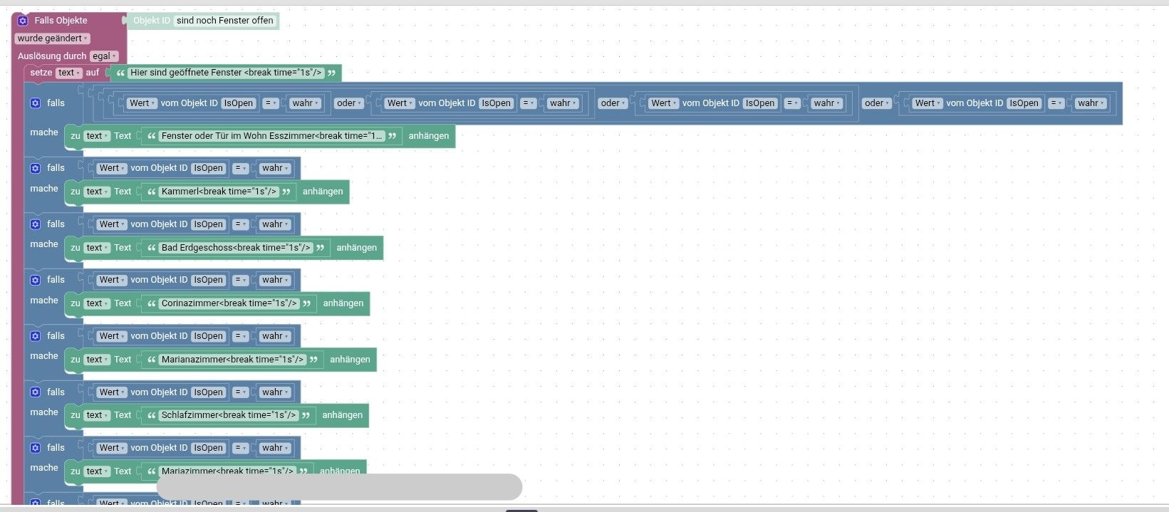

      • Winni
        Winni @Andre Liebgott last edited by
        @andre-liebgott ja, geht schon. Ich habe mir mal sowas gebastelt. Ich kriege es aber als Screenshot nicht alles zusammen. Hier ein Ausschnitt, der aber das Prinzip zeigt:
        Du musst dir deinen Text der gesprochen werden soll zusammen stellen.
        Dazu kannst du einen Text eingeben und darin auch den Inhalt von Datenpunkten einbinden.
        Andre Liebgott 1 Reply Last reply Reply Quote 0

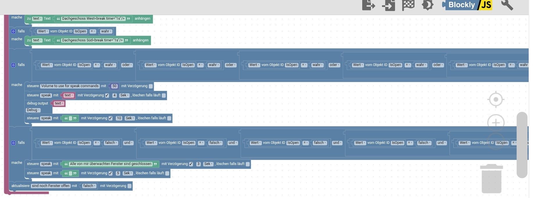

        • Andre Liebgott
          Andre Liebgott @Winni last edited by
          @winni Danke, für den Screenshot. Könntest du mir bitte noch den Schluss des "Blocky" zeigen?
          Winni 1 Reply Last reply Reply Quote 0
          • Winni
            @andre-liebgott, gerne
            • Winni
              Winni last edited by Winni
                <variables>
                  <variable id="r{tZ?ZGnZaja!yPMR!gl">text</variable>
                </variables>
                <block type="on_ext" id="m({YTQ}D}QW[i=UX}*Ds" x="-330" y="-133">
                  <value name="OID0">
                    <shadow type="field_oid" id="Gy+,kX1%#84.o%`,a4yG">
                      <field name="oid">alexa2.0.Echo-Devices.G0911B05932700S3.Routines.4a09f3ef-d4a9-4396-9484-ecb712ee6c77</field>
                    </shadow>
                  </value>
                  <statement name="STATEMENT">
                    <block type="variables_set" id="L98,$n3v]ERH(01.g4u`">
                      <field name="VAR" id="r{tZ?ZGnZaja!yPMR!gl">text</field>
                      <value name="VALUE">
                        <block type="text" id="/A9GC|ybu8`f$h/?yO%K">
                          <field name="TEXT">Hier sind geöffnete Fenster &lt;break time="1s"/&gt;</field>
                        </block>
                      </value>
                      <next>
                        <block type="controls_if" id="?[pF{j823DQjnvG$E1ve">
                          <value name="IF0">
                            <block type="logic_operation" id="bYDo3L46Q[GrtLI55[$6">
                              <field name="OP">OR</field>
                              <value name="A">
                                <block type="logic_operation" id="BzpyLFlg{uh#.D@_ZVc?">
                                  <value name="A">
                                    <block type="logic_operation" id="kfxHHwHKE[0Nj2Tv?IU?">
                                      <value name="A">
                                        <block type="logic_compare" id="RQ/L8;ucQZy_BGUApnK?">
                                          <field name="OP">EQ</field>
                                          <value name="A">
                                            <block type="get_value" id="Cw2@n:VwMzUoZd;t}%AD">
                                              <field name="OID">innogy-smarthome.0.Wohnzimmer.Balkon.WDS.IsOpen</field>
                                            </block>
                                          </value>
                                          <value name="B">
                                            <block type="logic_boolean" id="@l0i28kn}pF1;d|:;Q_#">
                                            </block>
                                          </value>
                                        </block>
                                      </value>
                                      <value name="B">
                                        <block type="logic_compare" id="S5kLv;F]C6c:y[~$|ozQ">
                                          <value name="A">
                                            <block type="get_value" id="H3.~?bl2xa5:em:;@Q}5">
                                              <field name="OID">innogy-smarthome.0.Wohnzimmer.Balkon2.WDS.IsOpen</field>
                                            </block>
                                          </value>
                                          <value name="B">
                                            <block type="logic_boolean" id="P+c+R^9F#9~hEG)AoGUs">
                                            </block>
                                          </value>
                                        </block>
                                      </value>
                                    </block>
                                  </value>
                                  <value name="B">
                                    <block type="logic_compare" id="{0jIcy21MpG:5,8m|WHf">
                                      <value name="A">
                                        <block type="get_value" id="ll=(.C%CXN]O,kx*$`ol">
                                          <field name="OID">innogy-smarthome.0.Esszimmer.Fenster2.WDS.IsOpen</field>
                                        </block>
                                      </value>
                                      <value name="B">
                                        <block type="logic_boolean" id="pkP#e,$Z,FO2=no`d#T=">
                                        </block>
                                      </value>
                                    </block>
                                  </value>
                                </block>
                              </value>
                              <value name="B">
                                <block type="logic_compare" id="T-_utMmnW~v/HDq?_R1Q">
                                  <value name="A">
                                    <block type="get_value" id="9mT}nc1xg:2(q{wru^!N">
                                      <field name="OID">innogy-smarthome.0.Esszimmer.Fenster.WDS.IsOpen</field>
                                    </block>
                                  </value>
                                  <value name="B">
                                    <block type="logic_boolean" id="3:}%PZGbXMY?S_PSjtS(">
                                    </block>
                                  </value>
                                </block>
                              </value>
                            </block>
                          </value>
                          <statement name="DO0">
                            <block type="text_append" id="8ViWe{w{UL9JBN+H(v%`">
                              <value name="TEXT">
                                <shadow type="text" id="k4Wj-XAGN+6?fsIR(@X:">
                                  <field name="TEXT"></field>
                                </shadow>
                                <block type="text" id="Q0~rGu=w,`#Y$UQLDh,[">
                                  <field name="TEXT">Fenster oder Tür im Wohn Esszimmer&lt;break time="1s"/&gt;</field>
                                </block>
                              </value>
                            </block>
                          </statement>
                          <next>
                            <block type="controls_if" id="~k8sii1=E]vReuIIaf~]">
                              <value name="IF0">
                                <block type="logic_compare" id="QHL]5r3QU56Vcf?k?c?;">
                                  <value name="A">
                                    <block type="get_value" id="0%sd1B=v+|:PR{,5e8Po">
                                      <field name="OID">innogy-smarthome.0.Kammerl.Fenster.WDS.IsOpen</field>
                                    </block>
                                  </value>
                                  <value name="B">
                                    <block type="logic_boolean" id="[C9[pMa##AM]X@D-nkR4">
                                    </block>
                                  </value>
                                </block>
                              </value>
                                <block type="text_append" id="]P^#:2s;T6]Sp?BJYH$8">
                                  <value name="TEXT">
                                    <shadow type="text" id="o[g?a%h*f[Gh@3~gAB/=">
                                    </shadow>
                                    <block type="text" id="Xm=km;fvG4y3ARNg,RNi">
                                      <field name="TEXT">Kammerl&lt;break time="1s"/&gt;</field>
                                    </block>
                                  </value>
                                </block>
                              </statement>
                              <next>
                                <block type="controls_if" id="KvYmPQ:/$KS4t:0If:(*">
                                  <value name="IF0">
                                    <block type="logic_compare" id="tQVp?xgFUWus9Ezw}lqi">
                                      <value name="A">
                                        <block type="get_value" id="9~4dP/MG2a7Fmu^O1^G5">
                                          <field name="OID">innogy-smarthome.0.Bad-Erdgeschoss.Fenster.WDS.IsOpen</field>
                                        </block>
                                      </value>
                                      <value name="B">
                                        <block type="logic_boolean" id="|S7/GfVq6HsTGhD@ZD$Q">
                                        </block>
                                      </value>
                                    </block>
                                  </value>
                                    <block type="text_append" id="m!bZvGt6R``]*rSolOZG">
                                      <value name="TEXT">
                                        <shadow type="text" id="2I@M4[jfMEx?])hPW/N?">
                                        </shadow>
                                        <block type="text" id="_I96`a(~ioVQ:)oYTk1B">
                                          <field name="TEXT">Bad Erdgeschoss&lt;break time="1s"/&gt;</field>
                                        </block>
                                      </value>
                                    </block>
                                  </statement>
                                  <next>
                                    <block type="controls_if" id="|Yods6e8|[J!4i4vp,WE">
                                      <value name="IF0">
                                        <block type="logic_compare" id="q|;oDnI%@]nwuk9?c./A">
                                          <value name="A">
                                            <block type="get_value" id="x^)hWWT*P{%,7]=StWc]">
                                              <field name="OID">innogy-smarthome.0.Corina-Zimmer.Fenster.WDS.IsOpen</field>
                                            </block>
                                          </value>
                                          <value name="B">
                                            <block type="logic_boolean" id="|]bp=q1FgOcG*v{#h8K*">
                                            </block>
                                          </value>
                                        </block>
                                      </value>
                                        <block type="text_append" id="z-,9`akxSg}sUKluY,ri">
                                          <value name="TEXT">
                                            <shadow type="text" id=";dZceNH=ezdNgYi-H^,l">
                                            </shadow>
                                            <block type="text" id="yCsnMf.~a9Pa7vpnFe8{">
                                              <field name="TEXT">Corinazimmer&lt;break time="1s"/&gt;</field>
                                            </block>
                                          </value>
                                        </block>
                                      </statement>
                                      <next>
                                        <block type="controls_if" id="!EuE|D`*qEwe4lgbata,">
                                          <value name="IF0">
                                            <block type="logic_compare" id="[}L@1neZ4}PN~IGJdaXr">
                                              <value name="A">
                                                <block type="get_value" id="BZO=aW+CXjv{(m|c4K=O">
                                                  <field name="OID">innogy-smarthome.0.Mariana-Zimmer.Fenster.WDS.IsOpen</field>
                                                </block>
                                              </value>
                                              <value name="B">
                                                <block type="logic_boolean" id="=P6wA0wG!HVKiSzDHRTl">
                                                </block>
                                              </value>
                                            </block>
                                          </value>
                                            <block type="text_append" id="]Kk}HbBxmFlQ.ARTNP,u">
                                              <value name="TEXT">
                                                <shadow type="text" id="ga4Jyy]^hZRO_+M`0@T(">
                                                </shadow>
                                                <block type="text" id="5SEkAf:xMW$|tyW[8_=8">
                                                  <field name="TEXT">Marianazimmer&lt;break time="1s"/&gt;</field>
                                                </block>
                                              </value>
                                            </block>
                                          </statement>
                                          <next>
                                            <block type="controls_if" id="bEU!rynYTKI9JK}oQ1x`">
                                              <value name="IF0">
                                                <block type="logic_compare" id="M0XwXL24tbZP5RP0)yY2">
                                                  <value name="A">
                                                    <block type="get_value" id="OMLKG?zZ~|45bxm2c`X3">
                                                      <field name="OID">innogy-smarthome.0.Schlafzimmer.Fenster.WDS.IsOpen</field>
                                                    </block>
                                                  </value>
                                                  <value name="B">
                                                    <block type="logic_boolean" id="L%h39]qJkM[yS|YjDDP.">
                                                    </block>
                                                  </value>
                                                </block>
                                              </value>
                                                <block type="text_append" id="-KQvTi=Qm1uROKrc]8aU">
                                                  <value name="TEXT">
                                                    <shadow type="text" id="V-Y:I/1S)pKL.!^xKGCT">
                                                    </shadow>
                                                    <block type="text" id="Os{XGO9e8`z07q0`@)VP">
                                                      <field name="TEXT">Schlafzimmer&lt;break time="1s"/&gt;</field>
                                                    </block>
                                                  </value>
                                                </block>
                                              </statement>
                                              <next>
                                                <block type="controls_if" id="(vb-+M4{=LZFvtME;Q+T">
                                                  <value name="IF0">
                                                    <block type="logic_compare" id="!7Sn@:Q*U{RhOz}.u2q}">
                                                      <value name="A">
                                                        <block type="get_value" id="kg0%r1$!fJj[!l8[KChj">
                                                          <field name="OID">innogy-smarthome.0.MariaZimmer.Fenster.WDS.IsOpen</field>
                                                        </block>
                                                      </value>
                                                      <value name="B">
                                                        <block type="logic_boolean" id="s#yY1;B7pAMip=XiEX^H">
                                                        </block>
                                                      </value>
                                                    </block>
                                                  </value>
                                                    <block type="text_append" id="sc+(Bc`tBwy]F*JOKWDE">
                                                      <value name="TEXT">
                                                        <shadow type="text" id="=8P[K1P_F*F%-7jO.v~D">
                                                        </shadow>
                                                        <block type="text" id="}91AJtj!-)-jq-]`:U=B">
                                                          <field name="TEXT">Mariazimmer&lt;break time="1s"/&gt;</field>
                                                        </block>
                                                      </value>
                                                    </block>
                                                  </statement>
                                                  <next>
                                                    <block type="controls_if" id="j/0Syf(rF[^r!o.}XJT-">
                                                      <value name="IF0">
                                                        <block type="logic_compare" id="[M%0[9N^zfd*e?8QaZNq">
                                                          <value name="A">
                                                            <block type="get_value" id="BI1`Pd.840u!UDr*4ob^">
                                                              <field name="OID">innogy-smarthome.0.Dachgeschoss.Fenster-West-.WDS.IsOpen</field>
                                                            </block>
                                                          </value>
                                                          <value name="B">
                                                            <block type="logic_boolean" id="aR!cnGr_F;c,+Nbefj_A">
                                                            </block>
                                                          </value>
                                                        </block>
                                                      </value>
                                                        <block type="text_append" id="za~*C~+/w8VV./AXpQE7">
                                                          <value name="TEXT">
                                                            <shadow type="text" id="aEDI)Z$hF5u=MJ54T+J=">
                                                            </shadow>
                                                            <block type="text" id="aD+@dpT3AHOh$I.ze$_1">
                                                              <field name="TEXT">Dachgeschoss West&lt;break time="1s"/&gt;</field>
                                                                <block type="control" id="vzYy^rzp2$T9E%Pe|TbC">
                                                                  <field name="OID">alexa2.0.Echo-Devices.G0911B05932700S3.Commands.speak-volume</field>
                                                                    <block type="math_number" id="(@lf1fUT_s,{~umQRip^">
                                                                      <field name="NUM">50</field>
                                                                    </block>
                                                                  </value>
                                                                  <next>
                                                                    <block type="control" id="Hb+/B7oHZjB:I{BG0[#P">
                                                                      <mutation xmlns="http://www.w3.org/1999/xhtml" delay_input="true"></mutation>
                                                                      <field name="OID">alexa2.0.Echo-Devices.G0911B05932700S3.Commands.speak</field>
                                                                      <field name="DELAY_MS">4</field>
                                                                        <block type="variables_get" id="EszZB|rIAtC+|H8N87:*">
                                                                        </block>
                                                                      </value>
                                                                      <next>
                                                                        <block type="debug" id="q`5=EY^OUSECvUr$tMQy">
                                                                          <field name="Severity">debug</field>
                                                                          <value name="TEXT">
                                                                            <shadow type="text" id="`_-7_i|_vFB8I@pEy8GT">
                                                                            </shadow>
                                                                            <block type="variables_get" id="IYT3Ogp~aERnZ-K=y%Ka">
                                                                            </block>
                                                                          </value>
                                                                          <next>
                                                                            <block type="control" id=")`;m^0jox?]oA3H4y:EA">
                                                                              <field name="DELAY_MS">10</field>
                                                                                <block type="text" id=";-KFGAg#1([D]dpA.3?3">
                                                                                  <field name="TEXT"> </field>
                                                                                </block>
                                                                              </value>
                                                                            </block>
                                                                          </next>
                                                                        </block>
                                                                      </next>
                                                                    </block>
                                                                  </next>
                                                                </block>
                                                              </statement>
