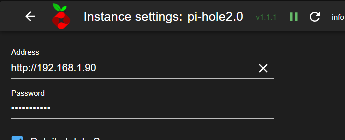

    so, nach genauerer Untersuchung der requests und meinen Adapter einstellungen habe ich festgestellt,
    das in meinem Adapter zwar ein password eingestellt war, im pihole aber keines (hatte ich wohl mal vor einiger Zeit passwortlos gemacht.
    Zusätzlich war die Überprüfung der authentifizierung falsch.
    Authentifizierung mit passwort an einer api ohne passwort war dem adapter aber egal, deswegen hat es funktioniert.
    Nun wurde diese Funktion angepasst und habe das nochmal mit und ohne passwort getestet. jetzt müsste es passen.

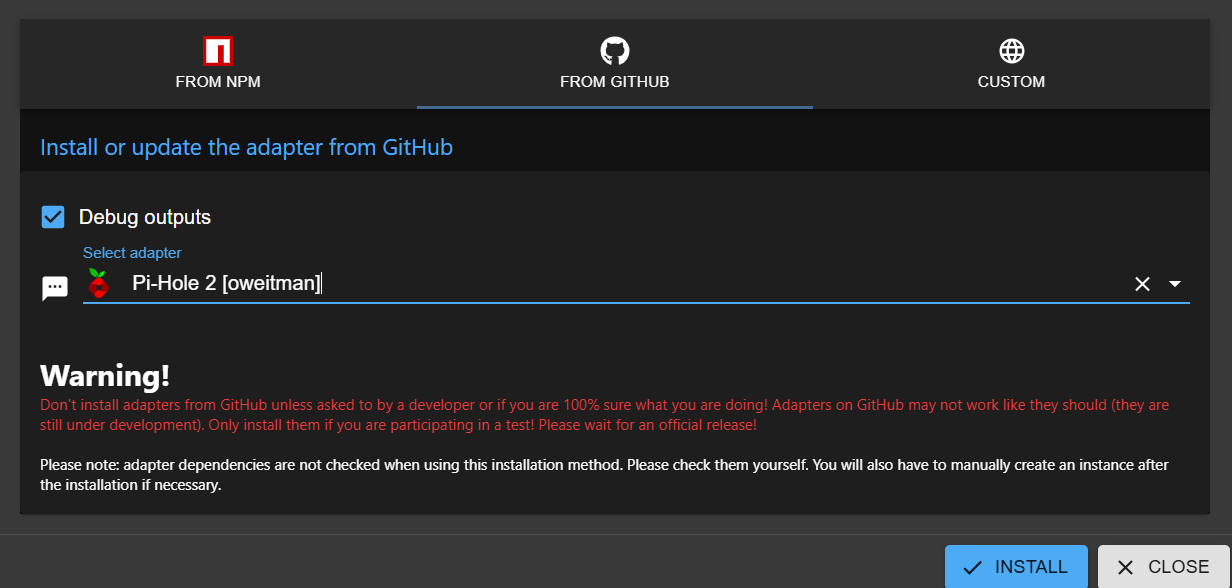

    Es kann nochmal über expertmode / adapter / katzenknopf / custom
    und folgendem Eintrag
    iobroker.pi-hole2@1.2.0-alpha.4
    bzw auch
    https://github.com/oweitman/ioBroker.pi-hole2
    nochmal getestet werden.

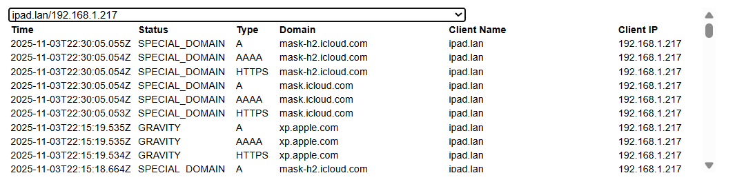

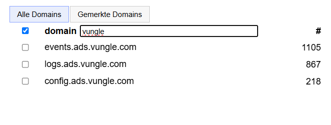

          Neue Version 1.3.0
          Für alle die es interessiert welche Domains geblockt oder durchgelassen werden, wird nun einmal pro Stunde je Client unterhalb des Datenpunkt Clients 2 Datenpunkte erstellt: Permitted und Blocked.
          Darin befindet sich jeweils ein json, bei dem alle Domains aufgelistet sind die bisher an diesem Tag geblockt oder permitted sind, absteigend sortiert.
          So könnt ihr überprüfen ob da Domains dabei habt die ihr lieber auf der white oder blacklist haben wollt.
          Leider ist die Darstellung in pihole dazu sehr unübersichtlich, da jedes query einzeln aufgeführt wird.
          Der Gesamtzeitraum und Abfrage zwischen den Clients kann in der Konfiguration eingestellt werden.
          Im Standard ist es einmal pro Stunde, der Abstand zwischen den Clients 10% der Gesamtzeit, so das der pihole da nicht überlastet wird.
          Wer nach Installation schnell einen Gesamtüberblick haben möchte, setzt die Prozentzahl zu beginn auf einen Wert zwischen 1 und 5.
          Diese Funktion kann auch komplett deaktiviert werden.

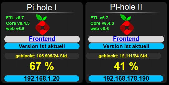

                @OliverIO
                v1.4.2 Läuft bei mir ohne Probleme.

                  #73

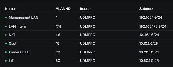

                  @Meister-Mopper
                  super
                  du hast 2 piholes im Einsatz?
                  hast du 2 getrennte Netze?

                    #74
                    @OliverIO sagte:
                    Nö 😊
                    Zwei pi-hole ist für failover, falls mal ein Update den Fluss stört. Dann gibt es kein Geschimpfe, wenn nichts mehr aufgelöst wird.
