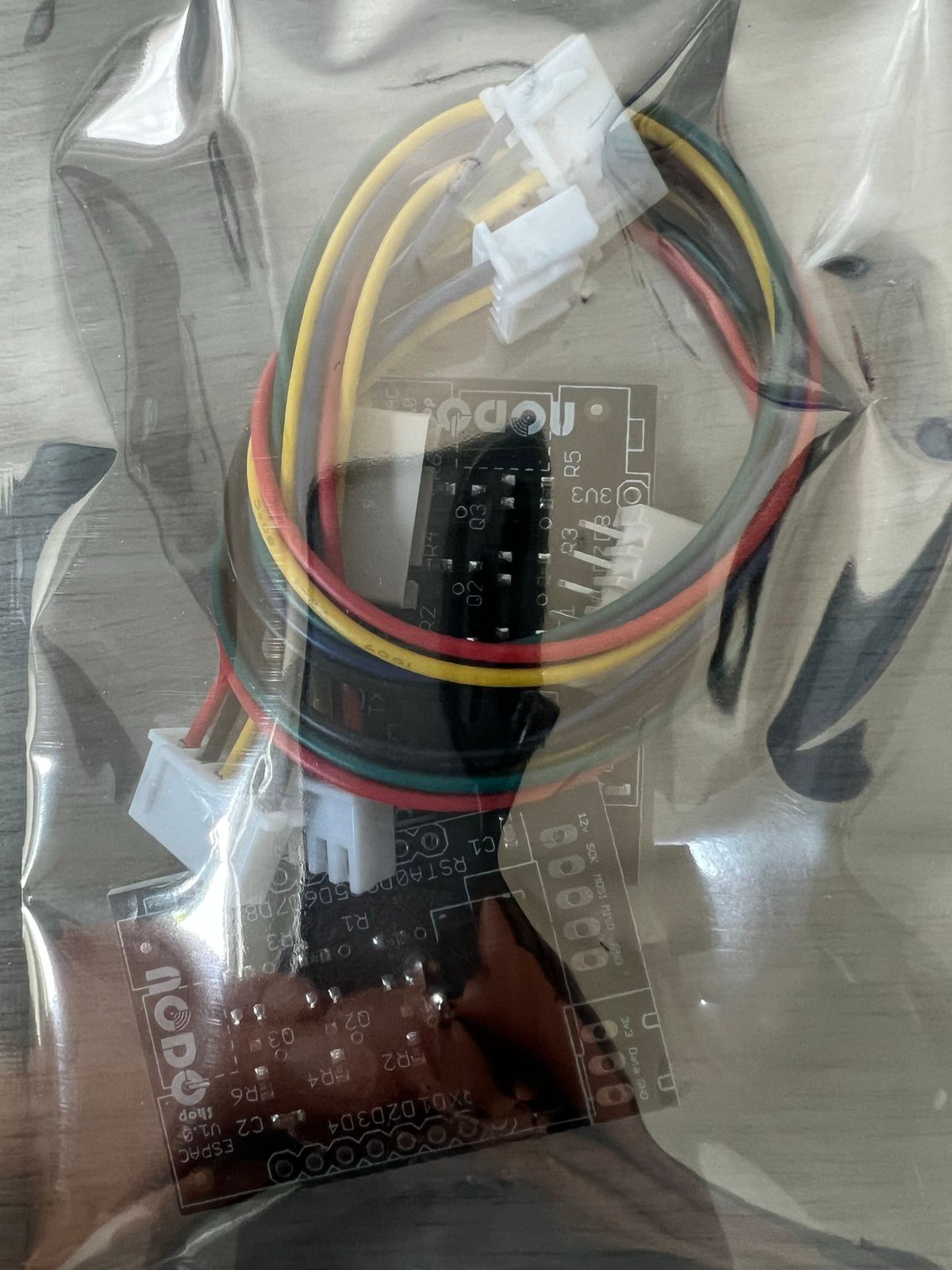

        Hardware ist heute gekommen ging echt schnell..
        Ich würde einfach die full.yaml nehmen und auf den wemos flashen. Ist es so einfach?
