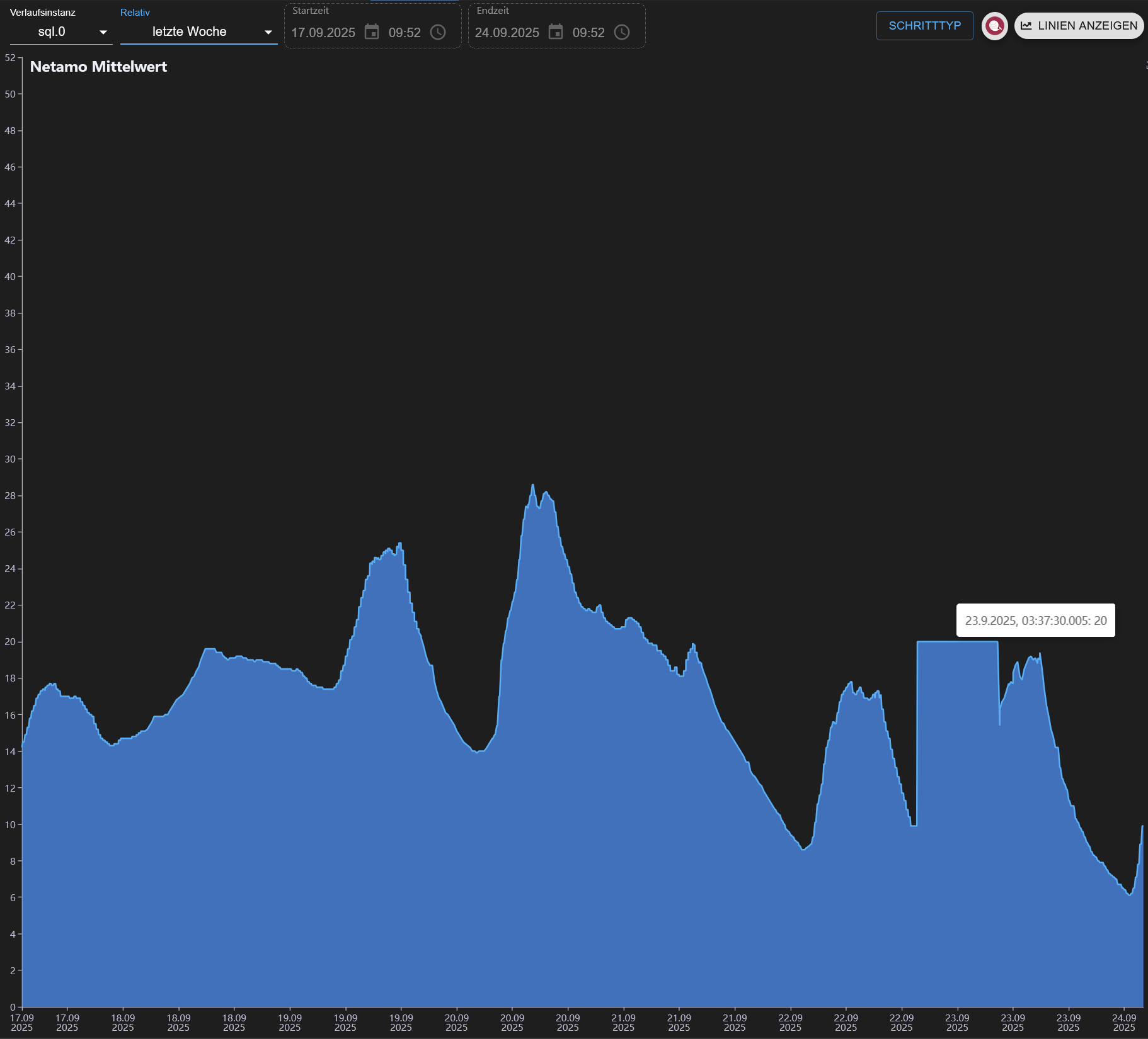

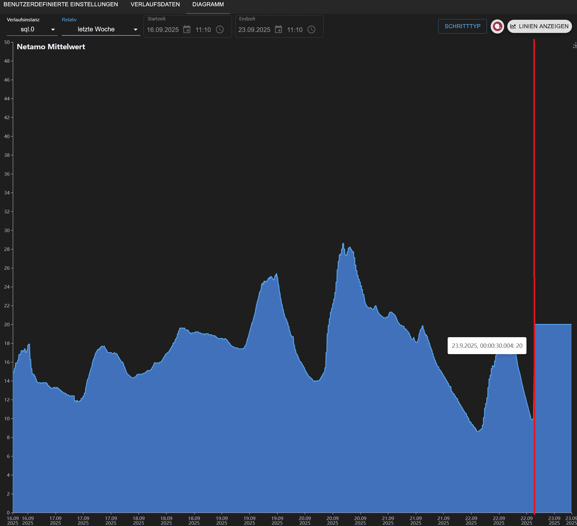

                            23.09.2025, 00:00:30 Uhr kamen die letzten Daten, danach ist meine Mittelwertberechnung auf den Failsafe bei 20 Grad zurückgegangen (Innenraumtemperatur von einem Thermostaten). Ich benutze die gemittelte Aussentemperatur von 5 umliegenden Stationen, die im Schatten angebracht sind, zur Steuerung meiner Klimageräte.
                            Irgendetwas an der API etc. könnte sich verändert haben.
                            Habe im Git das Ticket unterstützt:
                            Github ticket
                            • M
                              Mabbi last edited by Mabbi
                              Nachtrag:
                              mit etweas Glück ist das Problem schon identifiziert:
                              https://github.com/iobroker-community-adapters/ioBroker.netatmo-crawler/issues/95#issuecomment-3323165302
                              IMHO: Es Bedarf wohl einer neuen Adapterversion/-fix.
