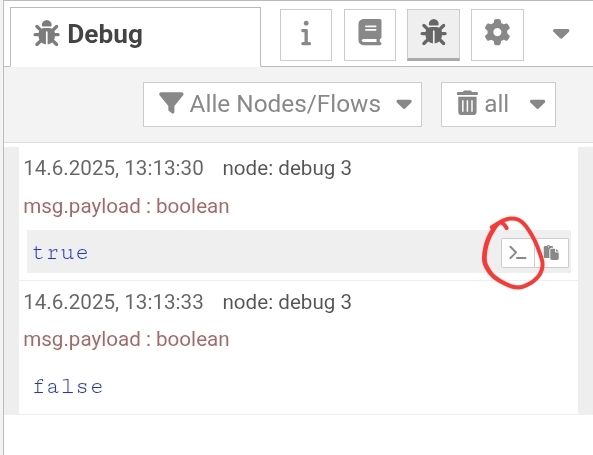

        @aphofis Das sollte dann unter msg.payload.motion liegen.
        Edit: Die Infos aus der Seitenleiste lassen sich nach dem Markieren mit der Maus nutzen. Ich meine die Zwischenablage sollte da nutzbar sein. Ich bin derzeit nur am Tablet unterwegs und habe da keine Maus und co.

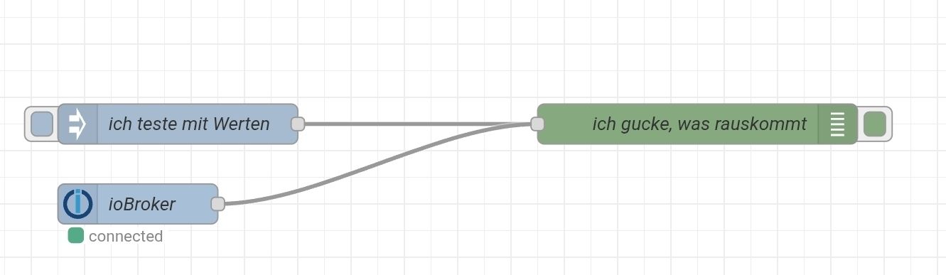

                                @aphofis Einfach stattdessen, bzw. zum Testen von Werten, parallel.
                                Einfach bissel probieren. Ich selbst sitze auf der Terrasse mit einem Tablet und gucke bissel durchs Forum.
                                Der Robi schickt seinen Status, diesen in einer Flow Variable, welche idealerweise in einer Functionsnode unter Start initialisiert wird, speichern. (Status 5 = BWM true, sonst false). Inwieweit die 1000 mit dem Robi konkurrieren, bzw. welcher da gewinnt, ist mir nicht ganz klar.
                                Meine Ausgabe-Function zeigt nur true, wenn die Lampe an ist, und false, wenn die aus ist. Da kann auch stattdessen eine ioBroker Out Node dran, parallel oder dahinter.

                                        • P
                                          peterfido @Aphofis last edited by
                                          @aphofis mit myTimeout könnte das so aussehen.
                                          Mehr mag ich auf dem Mäusekino nicht probieren, zumal Samsung oder Google die Stiftbedienung seit einigen Updates vermurkst haben.

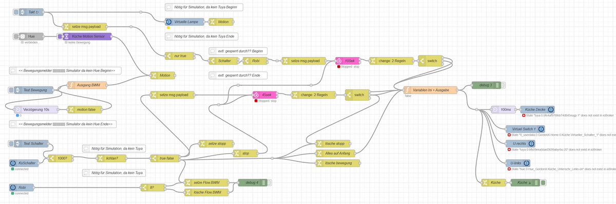

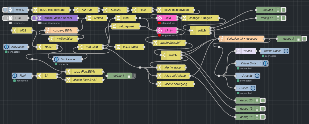

                                          • Aphofis
                                            Aphofis @peterfido last edited by
                                            @peterfido
                                            Also vielleicht mal die ganze Steuerung
                                            Philips Hue Schalter schaltet nur 1000/2000/3000/4000
                                            Dieses wird per virtuellen Schaltern realisiert
                                            Damit das überhaupt klappt mit an aus mit einem Befehl
                                            Sprich Schalter hat nicht true/false sondern nur 1000
                                            Wobei der Wert nach 200ms ca umschaltet auf 1002 was aber ignoriert wird.
                                            Die anderen drei Button werden für andere hue Lampen genutzt.
                                            Die Bewegungsmelder sollen die küchenbeleuchtung einschalten und nach 3 min. Ausschalten ist der Roboter unterwegs sprich nicht auf der ladestation sollen die BWM abgeschaltet werden. Wenn ich den Lichtschalter betätige soll dieser nach 45 min. Abgeschaltet werden sollte ich das Licht mal vergessen.
                                            Ist schon im Bad passiert und ist ja unnötig Strom Verbrauch. Weil wenn ich den Lichtschalter benutze soll das Licht schon an bleiben. Wäre nicht nötig wenn der BWM bei Wiederbewegung funktionieren würde
                                            Dazu muss denke ich aber die True/false Schaltung
                                            Träge gemacht werden. Dann würde die 45 min. Schaltung unnötig
