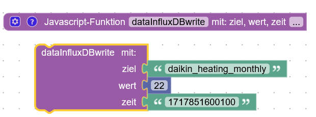

      Über ein kleines Script (genauer: 3-Zeiliges JS hier aus dem Forum) und Blockly hab ich es soweit hinbekommen, das gewünschte alte Datum der DB als Timestamp zu übergeben:
      sendTo('influxdb.0', 'storeState', {
          state: {ts: zeit, val: wert, ack: false, from: ziel}
      }, result => console.log('added'));
      Das entsprechende alte Datum lass ich über einen Unixrechner umwandeln, nutze diesen Zahlen-Wert dann in Blockly als "Text" bei der Übergabe des gewünschten Datums.

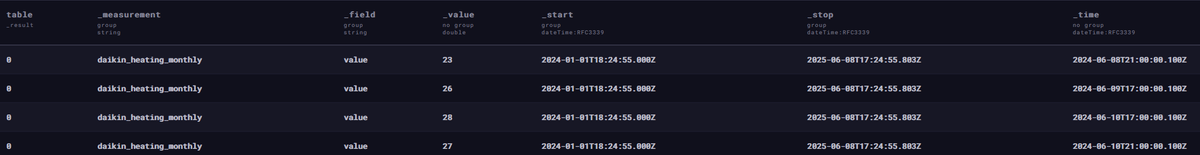

      Funktioniert, in Influx über den Data-Explorer sehe ich die alten Daten mit dem gewünschten (alten) Zeitstempeln (2024, ...).
      Aber ich kann kein Datum älter genau 1 Jahr eingeben, diese Werte erscheinen nicht in Influx.
      Somit ältester möglicher Wert ist vom 8.6.2024, 21 Uhr
      Ein Wert von 8.6.2024 - 12:00 Uhr geht nicht.

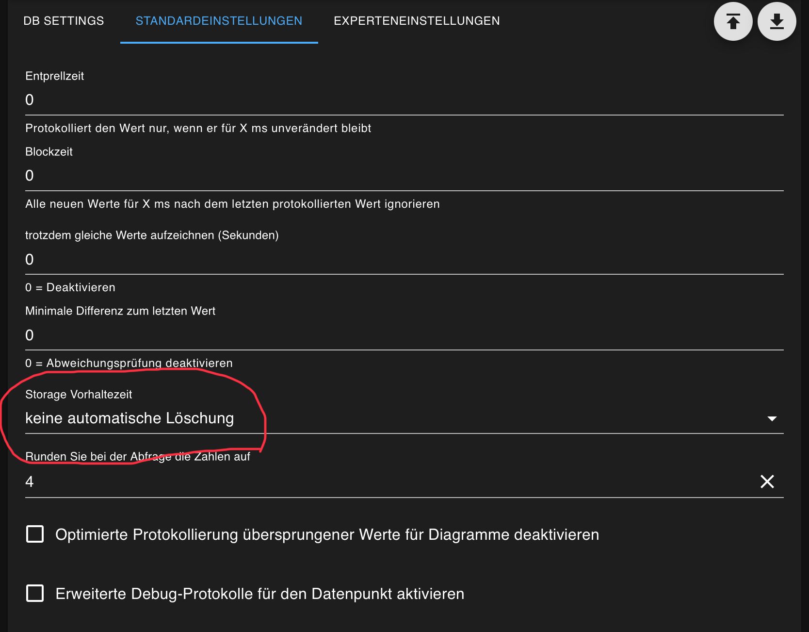

        stenmic @topsurfer last edited by stenmic
        @topsurfer was steht hier bei dir in den Einstellungen?

        • T
          topsurfer @stenmic last edited by
          @stenmic said in Hist. Daten älter 1 Jahr in Influx schreiben geht nicht:
          Danke,
          diese Einstellung war mir unbekannt, hat auf Standard gestanden, 365 Tage.
          Ich versuche jetzt, immer erst mal in den Adaptereinstellungen zu schauen wenn mir was "merkwürdig" vorkommt 😉

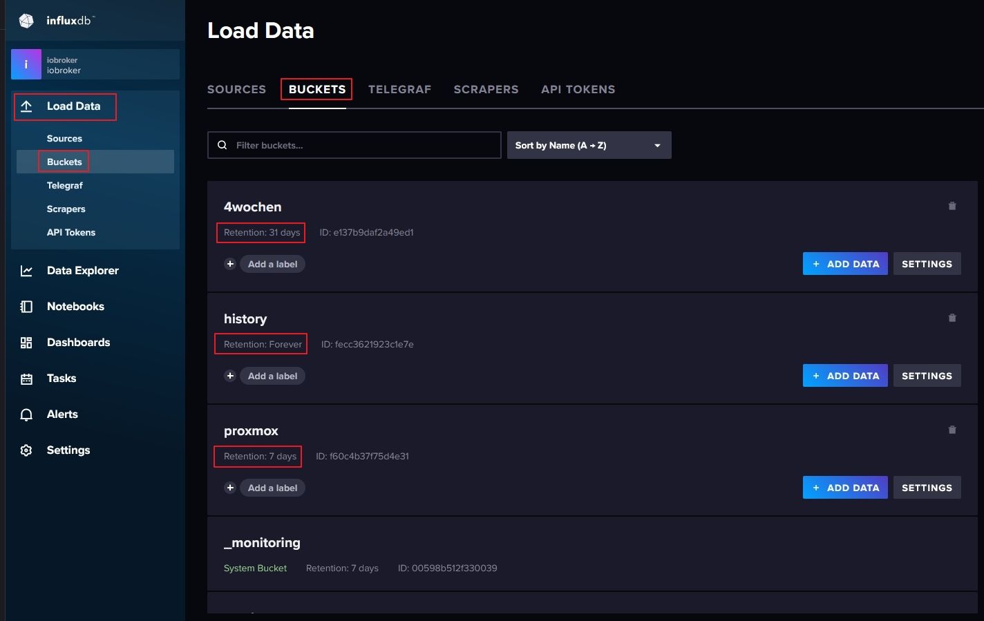

              • S
                @topsurfer influx2, oder?
                Schau mal,
                in den Settings kann man die Retention anpassen.
                Eventuell passt sich influx auch den Settings des Adapters an, das weiß ich jetzt nicht mehr genau.
                • T
                  @stenmic Stimmt, da habe ich mal 5 Jahre eingetragen.
                  Du hast zwei Buckets (4wochen / history), ich vermute mal das dies Sinn macht.
                  Ich habe nur ein Bucket mit 5 Jahren, da fliesen auch in Echtzeit Stromverbrauchswerte rein, oder 5 minütliche Wasserstände der Zisterne.
                  Im Prinzip eine 2. Influx-Instance in IOB anlegen und in Influx ein zweites Bucket anlegen, korrekt?
                  Oder reicht auch jeden Monat ein #influx delete auf den nicht mehr benötigten Zeitraum abzusetzen?
                  • S
                    @topsurfer ja, ich habe zwei Instanzen laufen.
                    In 4Wochen schreibe ich jeden „Mist“ rein 😁
                    Im History landen nur Tageswerte.
