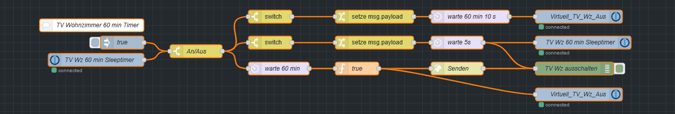

      Ich habe da einen TV Wohnzimmer Link zum SofaBaton der den TV im Wohnzimmer inkl.
      Receiver abschaltet. Dies als NodeRed Steuerung doch würde ich diesen Timer gerne in
      der Iobroker VIS View anzeigen lasse, damit man weiß wo dieser ist.
      Kann mir da jemand helfen, wie man das macht !?

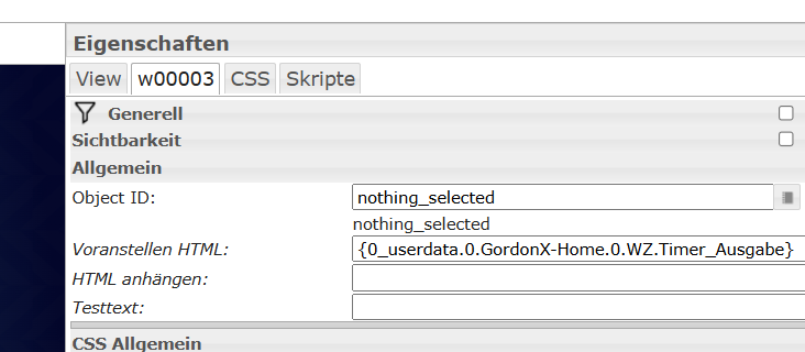

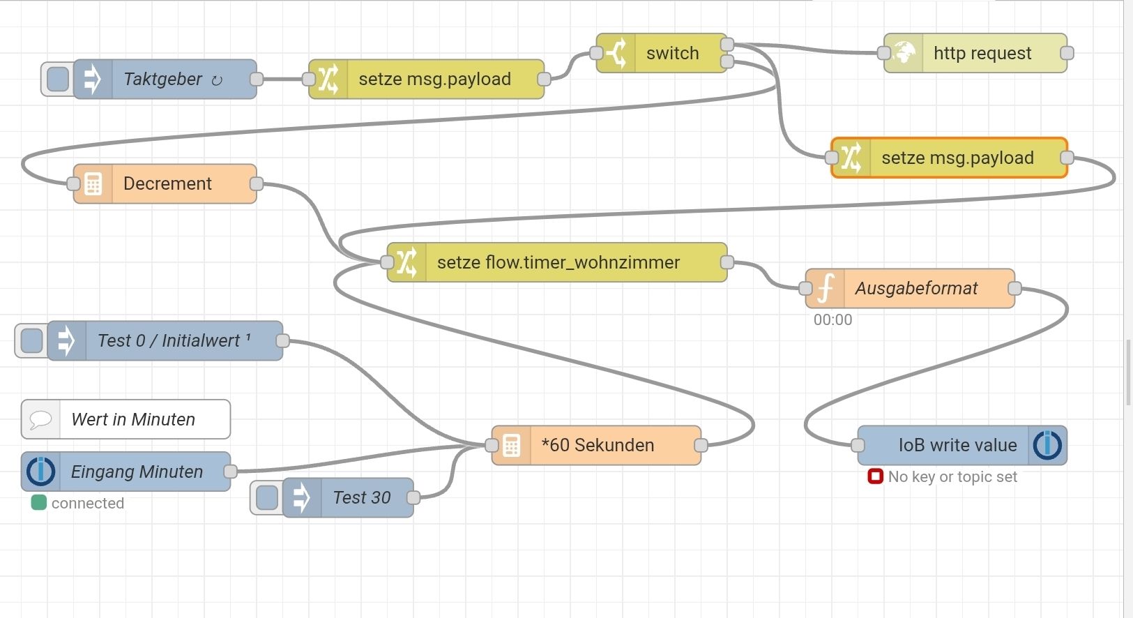

      Wie kann man das nun so einbinden, das dieser Timer abgegriffen wird und unter den Timern angezeigt wird.
      P 1 Reply Last reply Reply Quote 0
      • P
        peterfido @Aphofis last edited by peterfido
        @aphofis ich habe Dir eine pm geschick.
        Abgesehen davon eine Variable / Objekt minutenweise hoch / runterzählen und diese in der VIS anzeigen.

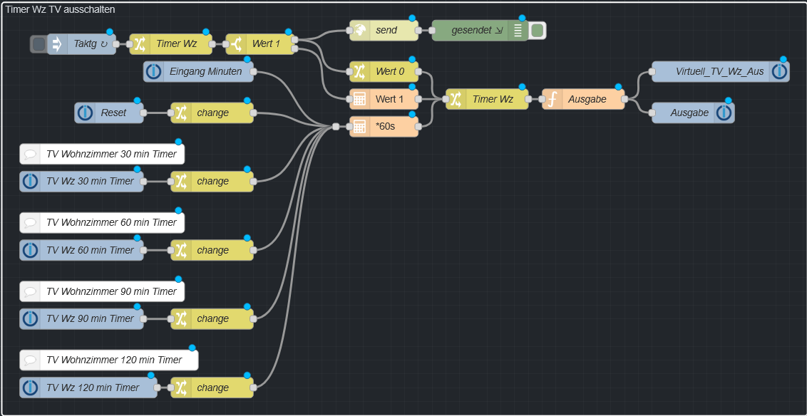

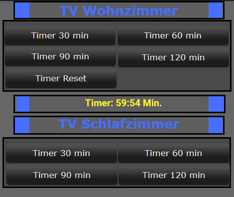

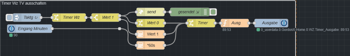

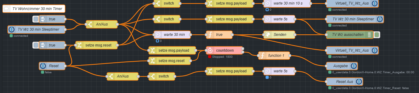

        • Aphofis
          Aphofis last edited by Aphofis
          Habe es jetzt so gelöst oder hätte noch jemand einen Verbesserungsvorschlag !?
          Der Datenpunkt Timer Reset schaltet den Virtuellen Button nach 5 Sek. aus und resettet den internen Countdown.
          Die sekunden Countdown Ausgabe wird umgerechnet in Min und wird als String
          in VIS ausgegeben.
          Timer Reset startet dann den virtuellen datenpunkt Timer reset.

            @aphofis Ich würde da ein Flow nehmen. Zum Start kommt ein Datenpunkt, welcher die Ablaufzeit in Minuten bekommt. Ist da eine 0 drin, stoppt der Timer.
            • P
              @aphofis Hier mal ein Beispiel für einen flexiblen Flow.
                      "id": "68fc964921cafbe6",
                      "type": "tab",
                      "label": "Flow 6",
                      "disabled": false,
                      "info": "",
                      "env": []
                      "id": "3893b9803cdb7c52",
                      "type": "ioBroker in",
                      "z": "68fc964921cafbe6",
                      "name": "Eingang Minuten",
                      "attrname": "payload",
                      "topic": "*",
                      "payloadType": "value",
                      "onlyack": "",
                      "func": "all",
                      "gap": "",
                      "fireOnStart": "false",
                      "outFormat": "MQTT",
                      "x": 100,
                      "y": 360,
                      "wires": [
                              "a5b3d39f70b9f4d0"
                      "id": "45cdee4802ed1315",
                      "type": "change",
                      "name": "",
                      "rules": [
                              "t": "set",
                              "p": "timer_wohnzimmer",
                              "pt": "flow",
                              "to": "payload",
                              "tot": "msg"
                      "action": "",
                      "property": "",
                      "from": "",
                      "to": "",
                      "reg": false,
                      "x": 430,
                      "y": 200,
                      "wires": [
                              "2a20e97f0835d02e"
                      "id": "6f9ab607fd7abc21",
                      "type": "inject",
                      "name": "Taktgeber",
                      "props": [
                              "p": "payload"
                              "p": "topic",
                              "vt": "str"
                      "repeat": "1",
                      "crontab": "",
                      "once": true,
                      "onceDelay": 0.1,
                      "topic": "",
                      "payload": "true",
                      "payloadType": "bool",
                      "x": 130,
                      "y": 60,
                      "wires": [
                              "c88552a77c3ff298"
                      "id": "a5b3d39f70b9f4d0",
                      "type": "calculator",
                      "name": "*60 Sekunden",
                      "inputMsgField": "payload",
                      "outputMsgField": "payload",
                      "operation": "mult",
                      "constant": "60",
                      "round": true,
                      "truncate": false,
                      "decimals": 0,
                      "decimals2": 0,
                      "x": 460,
                      "y": 340,
                      "wires": [
                              "45cdee4802ed1315"
                      "id": "999b5d7bd1728020",
                      "name": "",
                      "operation": "dec",
                      "constant": "1",
                      "round": false,
                      "truncate": false,
                      "decimals": 0,
                      "decimals2": 0,
                      "x": 130,
                      "y": 140,
                      "wires": [
                              "45cdee4802ed1315"
                      "id": "c88552a77c3ff298",
                      "type": "change",
                      "name": "",
                      "rules": [
                              "t": "set",
                              "p": "payload",
                              "pt": "msg",
                              "to": "timer_wohnzimmer",
                              "tot": "flow"
                      "action": "",
                      "property": "",
                      "from": "",
                      "to": "",
                      "reg": false,
                      "x": 330,
                      "y": 60,
                      "wires": [
                              "4a325eb6226a8069"
                      "id": "4a325eb6226a8069",
                      "type": "switch",
                      "name": "",
                      "property": "payload",
                      "propertyType": "msg",
                      "rules": [
                              "t": "eq",
                              "v": "1",
                              "vt": "num"
                              "t": "gt",
                              "v": "1",
                              "vt": "num"
                      "checkall": "true",
                      "repair": false,
                      "outputs": 2,
                      "x": 510,
                      "y": 40,
                      "wires": [
                              "6bb2381ccca40809",
                              "da869348ba12e852"
                              "999b5d7bd1728020"
                      "id": "6bb2381ccca40809",
                      "type": "http request",
                      "name": "",
                      "method": "GET",
                      "ret": "txt",
                      "paytoqs": false,
                      "url": "",
                      "persist": false,
                      "insecureHTTPParser": false,
                      "authType": "",
                      "senderr": false,
                      "headers": [],
                      "x": 750,
                      "y": 40,
                      "wires": [
                      "id": "cfb47519c26e5ac3",
                      "type": "ioBroker out",
                      "name": "",
                      "topic": "",
                      "ack": "false",
                      "autoCreate": "false",
                      "stateName": "",
                      "role": "",
                      "payloadType": "",
                      "readonly": "",
                      "stateUnit": "",
                      "stateMin": "",
                      "stateMax": "",
                      "x": 740,
                      "y": 340,
                      "wires": []
                      "id": "2a20e97f0835d02e",
                      "type": "function",
                      "name": "Ausgabeformat",
                      "func": "var min = (Math.floor(msg.payload / 60)).toString();\nvar sek = (msg.payload % 60).toString();\n\nif(min.length == 1){min = \"0\"+min}\nif(sek.length == 1){sek = \"0\"+sek}\n\n\n\nmsg.payload=min+\":\"+sek;\n\nnode.status({text:msg.payload});\nreturn msg;",
                      "outputs": 1,
                      "timeout": 0,
                      "noerr": 0,
                      "initialize": "",
                      "finalize": "",
                      "libs": [],
                      "x": 700,
                      "y": 220,
                      "wires": [
                              "cfb47519c26e5ac3"
                      "id": "292cbc13d0f5deeb",
                      "type": "inject",
                      "name": "Test 30",
                      "props": [
                              "p": "payload"
                              "p": "topic",
                              "vt": "str"
                      "repeat": "",
                      "crontab": "",
                      "once": false,
                      "onceDelay": 0.1,
                      "topic": "",
                      "payload": "30",
                      "payloadType": "num",
                      "x": 270,
                      "y": 380,
                      "wires": [
                              "a5b3d39f70b9f4d0"
                      "id": "b232e14924174fe5",
                      "type": "inject",
                      "name": "Test 0 / Initialwert",
                      "props": [
                              "p": "payload"
                              "p": "topic",
                              "vt": "str"
                      "repeat": "",
                      "crontab": "",
                      "once": true,
                      "onceDelay": 0.1,
                      "topic": "",
                      "payload": "0",
                      "x": 130,
                      "y": 260,
                      "wires": [
                              "a5b3d39f70b9f4d0"
                      "id": "61e1b8494ba82566",
                      "type": "comment",
                      "name": "Wert in Minuten",
                      "info": "0 setzt den Timer zurück",
                      "x": 100,
                      "y": 320,
                      "wires": []
                      "id": "da869348ba12e852",
                      "type": "change",
                      "name": "",
                      "rules": [
                              "t": "set",
                              "p": "payload",
                              "pt": "msg",
                              "to": "0",
                              "tot": "num"
                      "action": "",
                      "property": "",
                      "from": "",
                      "to": "",
                      "reg": false,
                      "x": 730,
                      "y": 120,
                      "wires": [
                              "45cdee4802ed1315"
              • Aphofis
                @peterfido
                Also meinst du so !?
                        "id": "5d1010f91cf75832",
                        "type": "group",
                        "z": "7f2248c482cba092",
                        "name": "Timer Wz TV ausschalten",
                        "style": {
                            "stroke": "#ffffff",
                            "label": true
                        "nodes": [
                            "05ebbd98f6e1d1a3",
                            "0330ae5d7a4eb707",
                            "01257e2007c762e5",
                            "a24f824494da53d1",
                            "d9bc1b5d1b2d6372",
                            "56f073a673c958bf",
                            "748676985059dae1",
                            "718ac44a387c623d",
                            "14b10251a9333f2e",
                            "df9fef6fc476720d",
                            "1572fed996796671",
                            "1d3a226ebbcaa2cd",
                            "d81bc19b4e5fd298",
                            "e2763057da3bfa97",
                            "1275ca33361eb1a3",
                            "f8cbd1bc693d92a2",
                            "8fb3c7d2e1e4b9f4",
                            "2cd9d4f6e5a541ae",
                            "57030e98382d17df",
                            "0d973aaf1f267bb4",
                            "b6c376da9095e5f6",
                            "44f87371df1da811",
                            "3dc1e7a8b6a548bb",
                            "def271f53ed16274",
                            "101371b61e64a31f",
                            "2659eb1c1d0f3b8c",
                            "c1c1ab4e9d849b60",
                            "3ee328a0e5c921e5"
                        "x": 14,
                        "y": 779,
                        "w": 1172,
                        "h": 602
                        "id": "05ebbd98f6e1d1a3",
                        "type": "inject",
                        "g": "5d1010f91cf75832",
                        "name": "Taktg",
                        "props": [
                                "p": "payload"
                                "p": "topic",
                                "vt": "str"
                        "repeat": "1",
                        "crontab": "",
                        "once": true,
                        "onceDelay": 0.1,
                        "topic": "",
                        "payload": "true",
                        "x": 130,
                        "y": 840,
                        "wires": [
                                "a24f824494da53d1"
                        "id": "0330ae5d7a4eb707",
                        "topic": "*",
                        "onlyack": "",
                        "func": "all",
                        "gap": "",
                        "x": 300,
                        "y": 880,
                        "wires": [
                                "3ee328a0e5c921e5"
                        "id": "01257e2007c762e5",
                        "type": "change",
                        "name": "Timer Wz",
                        "rules": [
                                "t": "set",
                                "pt": "flow",
                                "to": "payload",
                                "tot": "msg"
                        "action": "",
                        "property": "",
                        "from": "",
                        "to": "",
                        "reg": false,
                        "x": 720,
                        "y": 920,
                        "wires": [
                                "748676985059dae1"
                        "id": "a24f824494da53d1",
                        "type": "change",
                        "name": "Timer Wz",
                        "rules": [
                                "t": "set",
                                "p": "payload",
                                "pt": "msg",
                                "tot": "flow"
                        "action": "",
                        "property": "",
                        "from": "",
                        "to": "",
                        "reg": false,
                        "x": 260,
                        "y": 840,
                        "wires": [
                                "d9bc1b5d1b2d6372"
                        "id": "d9bc1b5d1b2d6372",
                        "type": "switch",
                        "name": "Wert 1",
                        "rules": [
                                "t": "eq",
                                "v": "1",
                                "vt": "num"
                                "t": "gt",
                                "v": "1",
                                "vt": "num"
                        "checkall": "true",
                        "repair": false,
                        "outputs": 2,
                        "x": 390,
                        "y": 840,
                        "wires": [
                                "56f073a673c958bf",
                                "718ac44a387c623d"
                                "df9fef6fc476720d"
                        "id": "56f073a673c958bf",
                        "name": "send",
                        "method": "GET",
                        "ret": "txt",
                        "paytoqs": "ignore",
                        "url": "http://link_zur_aktivität_TV_Wz_ausschalten",
                        "tls": "",
                        "persist": false,
                        "proxy": "",
                        "authType": "",
                        "senderr": false,
                        "headers": [],
                        "x": 570,
                        "y": 820,
                        "wires": [
                                "57030e98382d17df"
                        "id": "748676985059dae1",
                        "type": "function",
                        "name": "Ausgabe",
                        "outputs": 1,
                        "timeout": 0,
                        "noerr": 0,
                        "initialize": "",
                        "finalize": "",
                        "libs": [],
                        "x": 860,
                        "y": 920,
                        "wires": [
                                "e2763057da3bfa97",
                                "8fb3c7d2e1e4b9f4"
                        "id": "718ac44a387c623d",
                        "type": "change",
                        "name": "Wert 0",
                        "rules": [
                                "t": "set",
                                "p": "payload",
                                "pt": "msg",
                                "to": "0",
                                "tot": "num"
                        "action": "",
                        "property": "",
                        "from": "",
                        "to": "",
                        "reg": false,
                        "x": 570,
                        "y": 880,
                        "wires": [
                                "01257e2007c762e5"
                        "id": "14b10251a9333f2e",
                        "name": "*60s",
                        "constant": "60",
                        "round": true,
                        "truncate": false,
                        "decimals": 0,
                        "decimals2": 0,
                        "x": 570,
                        "y": 960,
                        "wires": [
                                "01257e2007c762e5"
                        "id": "df9fef6fc476720d",
                        "name": "Wert 1",
                        "operation": "dec",
                        "constant": "1",
                        "round": false,
                        "truncate": false,
                        "decimals": 0,
                        "decimals2": 0,
                        "x": 570,
                        "y": 920,
                        "wires": [
                                "01257e2007c762e5"
                        "id": "1572fed996796671",
                        "type": "comment",
                        "name": "TV Wohnzimmer 30 min Timer",
                        "info": "",
                        "x": 160,
                        "y": 1000,
                        "wires": []
                        "id": "1d3a226ebbcaa2cd",
                        "type": "comment",
                        "name": "TV Wohnzimmer 60 min Timer",
                        "info": "",
                        "x": 160,
                        "y": 1100,
                        "wires": []
                        "id": "d81bc19b4e5fd298",
                        "name": "TV Wz 30 min Timer",
                        "topic": "0_userdata.0.GordonX-Home.Multimedia.TV_Wz_Sleeptimer_30",
                        "onlyack": "",
                        "func": "all",
                        "gap": "",
                        "x": 130,
                        "y": 1040,
                        "wires": [
                                "f8cbd1bc693d92a2"
                        "id": "e2763057da3bfa97",
                        "name": "Virtuell_TV_Wz_Aus",
                        "topic": "0_userdata.0.GordonX-Home.Multimedia.TV_Wz_ausschalten",
                        "ack": "false",
                        "stateName": "",
                        "role": "",
                        "payloadType": "",
                        "readonly": "",
                        "stateUnit": "",
                        "stateMin": "",
                        "stateMax": "",
                        "x": 1060,
                        "y": 880,
                        "wires": []
                        "id": "1275ca33361eb1a3",
                        "name": "Reset",
                        "topic": "0_userdata.0.GordonX-Home.0.WZ.Timer_Reset",
                        "onlyack": "",
                        "func": "all",
                        "gap": "",
                        "x": 170,
                        "y": 940,
                        "wires": [
                                "2cd9d4f6e5a541ae"
                        "id": "f8cbd1bc693d92a2",
                        "type": "change",
                        "name": "change",
                        "rules": [
                                "t": "change",
                                "p": "payload",
                                "pt": "msg",
                                "from": "true",
                                "fromt": "bool",
                                "to": "30",
                                "tot": "str"
                        "action": "",
                        "property": "",
                        "from": "",
                        "to": "",
                        "reg": false,
                        "x": 320,
                        "y": 1040,
                        "wires": [
                                "3ee328a0e5c921e5"
                        "id": "8fb3c7d2e1e4b9f4",
                        "name": "Ausgabe",
                        "topic": "0_userdata.0.GordonX-Home.0.WZ.Timer_Ausgabe",
                        "ack": "true",
                        "stateName": "",
                        "role": "",
                        "payloadType": "",
                        "readonly": "",
                        "stateUnit": "",
                        "stateMin": "",
                        "stateMax": "",
                        "x": 1020,
                        "y": 940,
                        "wires": []
                        "id": "2cd9d4f6e5a541ae",
                        "type": "change",
                        "name": "change",
                        "rules": [
                                "t": "change",
                                "p": "payload",
                                "pt": "msg",
                                "from": "true",
                                "fromt": "bool",
                                "to": "0",
                                "tot": "str"
                        "action": "",
                        "property": "",
                        "from": "",
                        "to": "",
                        "reg": false,
                        "x": 320,
                        "y": 940,
                        "wires": [
                                "3ee328a0e5c921e5"
                        "id": "57030e98382d17df",
                        "type": "debug",
                        "name": "gesendet",
                        "active": true,
                        "tosidebar": true,
                        "console": true,
                        "tostatus": false,
                        "complete": "payload",
                        "targetType": "msg",
                        "statusVal": "",
                        "statusType": "auto",
                        "x": 710,
                        "y": 820,
                        "wires": []
                        "id": "0d973aaf1f267bb4",
                        "name": "TV Wz 60 min Timer",
                        "topic": "0_userdata.0.GordonX-Home.Multimedia.TV_Wz_Sleeptimer_60",
                        "onlyack": "",
                        "func": "all",
                        "gap": "",
                        "x": 130,
                        "y": 1140,
                        "wires": [
                                "b6c376da9095e5f6"
                        "id": "b6c376da9095e5f6",
                        "type": "change",
                        "name": "change",
                        "rules": [
                                "t": "change",
                                "p": "payload",
                                "pt": "msg",
                                "from": "true",
                                "fromt": "bool",
                                "to": "60",
                                "tot": "str"
                        "action": "",
                        "property": "",
                        "from": "",
                        "to": "",
                        "reg": false,
                        "x": 320,
                        "y": 1140,
                        "wires": [
                                "3ee328a0e5c921e5"
                        "id": "44f87371df1da811",
                        "name": "TV Wz 90 min Timer",
                        "topic": "0_userdata.0.GordonX-Home.Multimedia.TV_Wz_Sleeptimer_90",
                        "onlyack": "",
                        "func": "all",
                        "gap": "",
                        "x": 130,
                        "y": 1240,
                        "wires": [
                                "3dc1e7a8b6a548bb"
                        "id": "3dc1e7a8b6a548bb",
                        "type": "change",
                        "name": "change",
                        "rules": [
                                "t": "change",
                                "p": "payload",
                                "pt": "msg",
                                "from": "true",
                                "fromt": "bool",
                                "to": "90",
                                "tot": "str"
                        "action": "",
                        "property": "",
                        "from": "",
                        "to": "",
                        "reg": false,
                        "x": 320,
                        "y": 1240,
                        "wires": [
                                "3ee328a0e5c921e5"
                        "id": "def271f53ed16274",
                        "type": "comment",
                        "name": "TV Wohnzimmer 90 min Timer",
                        "info": "",
                        "x": 160,
                        "y": 1200,
                        "wires": []
                        "id": "101371b61e64a31f",
                        "type": "comment",
                        "name": "TV Wohnzimmer 120 min Timer",
                        "info": "",
                        "x": 170,
                        "y": 1300,
                        "wires": []
                        "id": "2659eb1c1d0f3b8c",
                        "name": "TV Wz 120 min Timer",
                        "topic": "0_userdata.0.GordonX-Home.Multimedia.TV_Wz_Sleeptimer_120",
                        "onlyack": "",
                        "func": "all",
                        "gap": "",
                        "x": 140,
                        "y": 1340,
                        "wires": [
                                "c1c1ab4e9d849b60"
                        "id": "c1c1ab4e9d849b60",
                        "type": "change",
                        "name": "change",
                        "rules": [
                                "t": "change",
                                "p": "payload",
                                "pt": "msg",
                                "from": "true",
                                "fromt": "bool",
                                "to": "120",
                                "tot": "str"
                        "action": "",
                        "property": "",
                        "from": "",
                        "to": "",
                        "reg": false,
                        "x": 320,
                        "y": 1340,
                        "wires": [
                                "3ee328a0e5c921e5"
                        "id": "3ee328a0e5c921e5",
                        "type": "junction",
                        "x": 500,
                        "y": 960,
                        "wires": [
                                "14b10251a9333f2e"
                So ist es definitiv geiler gelöst.
                Vielen Dank
                Hab das ganze mal mit einer Minute gestartet und es funktioniert bombastisch!

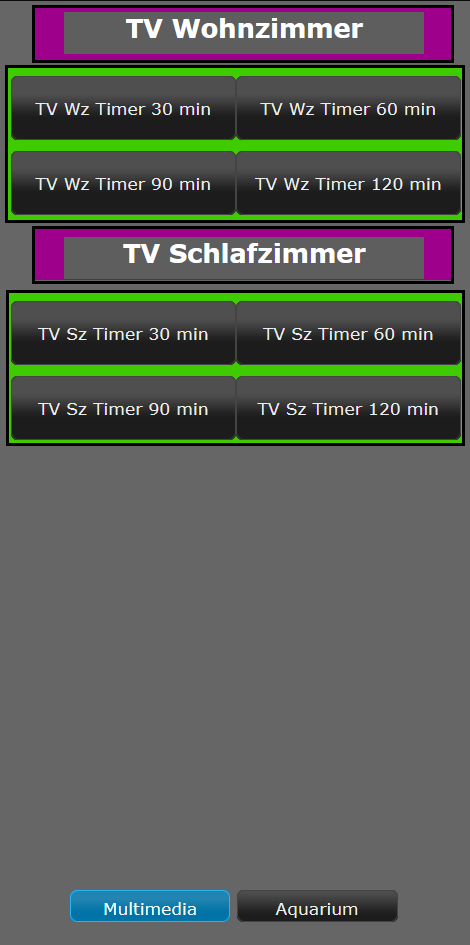

                Ich denke das jetzt die Zahlen ab 1 Min rot blinken würde den Rahmen sprengen
                Ist dann aber auch eine VIS Geschichte.
                So ist die Steuerung aber definitiv viel schlanker und funktioniert auch viel viel besser.
                Ich denke du meinst wohl eher so!!!
                        "topic": "0_userdata.0.GordonX-Home.Multimedia.Wz_Timer_Min",
                        "onlyack": "",
                        "func": "all",
                        "gap": "",
                        "x": 120,
                        "y": 860,
                        "wires": [
                                "99678183a4818434"
                        "type": "change",
                        "name": "Timer",
                        "rules": [
                                "t": "set",
                                "pt": "flow",
                                "to": "payload",
                                "tot": "msg"
                        "action": "",
                        "property": "",
                        "from": "",
                        "to": "",
                        "reg": false,
                        "x": 730,
                        "y": 840,
                        "wires": [
                                "748676985059dae1"
                        "type": "inject",
                        "name": "Taktg",
                        "props": [
                                "p": "payload"
                                "p": "topic",
                                "vt": "str"
                        "repeat": "1",
                        "crontab": "",
                        "once": true,
                        "onceDelay": 0.1,
                        "topic": "",
                        "payload": "true",
                        "x": 110,
                        "y": 820,
                        "wires": [
                                "a24f824494da53d1"
                        "type": "change",
                        "name": "Timer Wz",
                        "rules": [
                                "t": "set",
                                "p": "payload",
                                "pt": "msg",
                Mit den VIS Buttons werden dann die Werte in den Datenpunkt Eingang Minuten geschrieben mit
                30,60,90,120 & 0 das ziemlich sehr viel einfacher!

                  @aphofis Wenn Du Bindings nimmst, kannst Du die Farbe dynamisch ändern. Blinken wurde in den letzten Jahren abgeschafft.
                  Der Code für die Ausgabe - Function:
                  var min = Math.floor(msg.payload / 60);
                  var sek = msg.payload % 60;
                  var smin = min.toString();
                  var ssek = sek.toString();
                  if(smin.length == 1){smin = "0"+smin}
                  if(ssek.length == 1){ssek = "0"+ssek}
                  if (min == 0 && sek > 1) {
                      msg.payload = '<font color="red">' + smin + ':' + ssek + '</font>';
                  }else{
                      msg.payload = '<font color="green">' + smin + ':' + ssek + '</font>';
                  return msg;
                  Das Binding in VIS geschieht über Voranstellen HTML:

                      Klingt toll, aber wo kommt denn da der Datenpunkt mit rein !?
                      {0_userdata.0.GordonX-Home.0.WZ.Timer_Ausgabe}
                      ist mir noch nicht ganz schlüßig und html ist zu lange her da bin ich raus
                      • P
                        peterfido last edited by
                        @aphofis Genau so, wie ich es im Screenshot gezeigt habe. Object ID bleibt leer und wird statt dessen unter Voranstellen HTML in geschweiften Klammern eingetragen.
                        Für weitere Infos einfach nach VIS und BINDING googlen. Hier ein Thema in diesem Forum.
