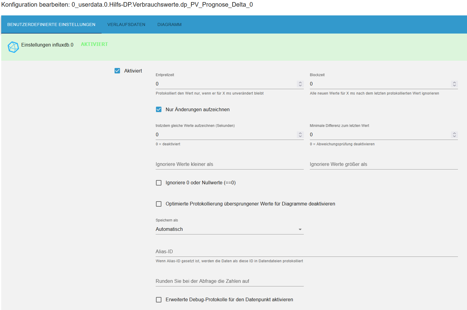

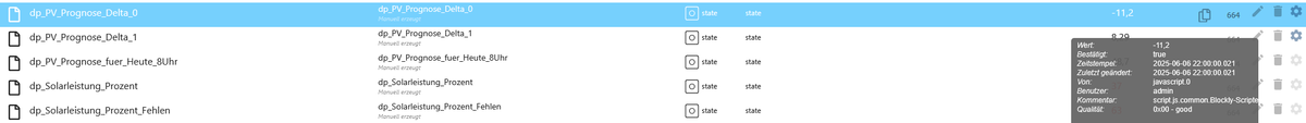

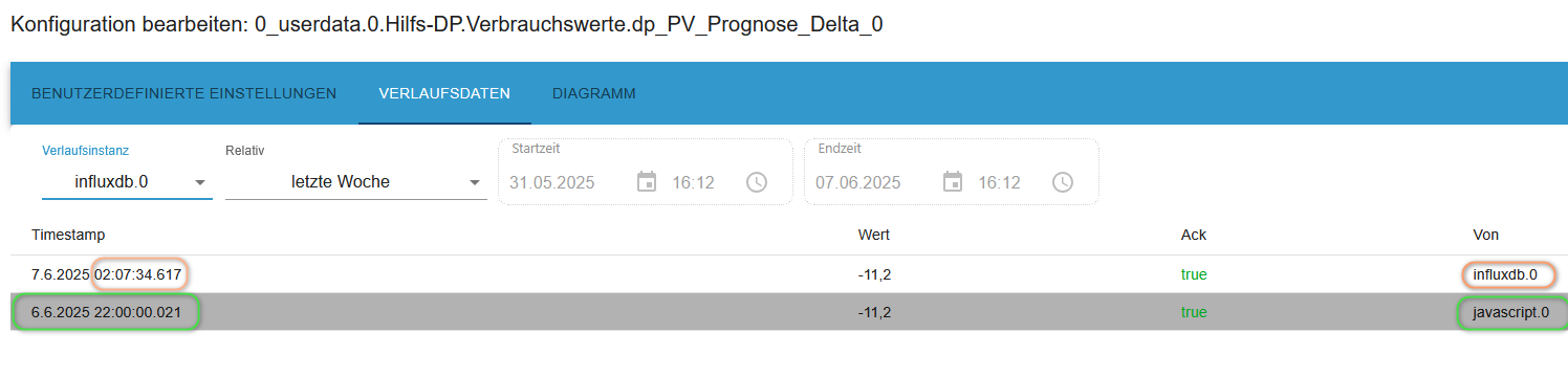

            Hier mal ein konkretes Beispiel von heute Nacht, ist mir jetzt wieder störend "aufgefallen".
            Per Blockly beschreibe ich um 22:00 Uhr den DP "dp_PV_Prognose_Delta_0", funktioniert.
            Über die Einstellungen des DP ist definiert, das nur Änderungen aufgezeichnet werden sollen.
            Laut den "States" (Mouse-Over) ist der Zeitstempel und Zuletzt-geändert auch um 22:00 Uhr, von "Blockly-Script", auch richtig.
            Aber in den Verlaufsdaten des DP sieht man dann (nach dem Reboot) einen Eintrag von "influxdb.0" um um 02:07 Uhr (!?) (mit dem alten Wert von 22:00 Uhr, "-11,2")
            Mir ist unklar, warum wird der Wert nochmal in die DB geschrieben?
            Von Influx? nach einem reboot?
            Hier die Screenhots.
            Danke!

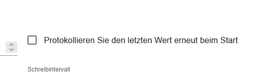

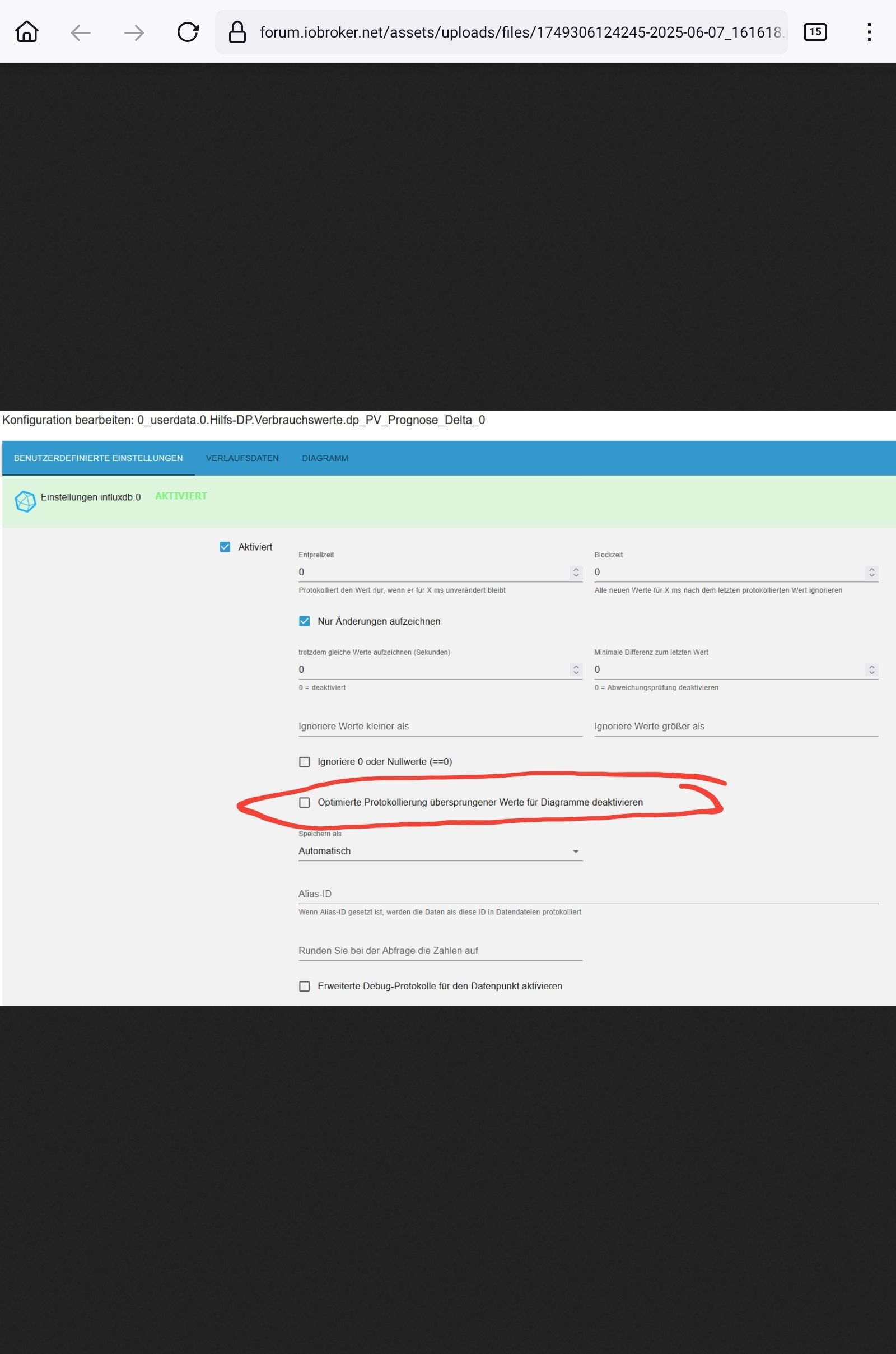

              @topsurfer
              Wahrscheinlich deswegen
              oder wegen einer Einstellung in der Instanz
              T 1 Antwort Letzte Antwort
                @topsurfer
                topsurfer
                @homoran said in Timestamp von DP ändert sich nach reboot => Wert in DB:
                Tatsächlich, was es alles für "sinnvolle" Einstellungen gibt ....
                Mal deaktiviert, ich beobachte. Danke!
