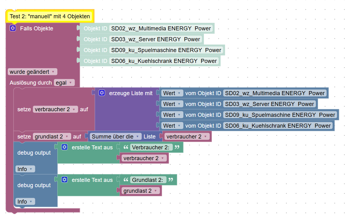

    für ein zu planendes "Balkonkraftwerk" wollte ich jetzt mal meine einzelnen Verbraucher analysieren.
    Hierfür wollte ich auch meine "Grundlast" berechnen.
    Bei bislang über 20 Geräten (Tendenz steigend) kam mir der Gedanke es über "enum.functions" zu versuchen.
    Also alle benötigten "states" in eine "functions" gepackt, aber mit meinem Blockly komme ich gerade nicht weiter:
    Die Liste wird so wie ich das sehe erstellt, aber die "Grundlast" komisch/falsch addiert:
    Zum Test habe ich mal vier Geräte "manuell" eingebunden:
    Hier wird für mich korrekt addiert:
    Hat jemand einen Tip für mich, oder gibt es gar schon etwas "fertiges", dass ich nur nicht gefunden habe?
    Vielen Dank im Voraus.
    Alchemi

      @alchemi sagte: komisch/falsch addiert:
      Entferne den Block "erzeuge Liste mit":

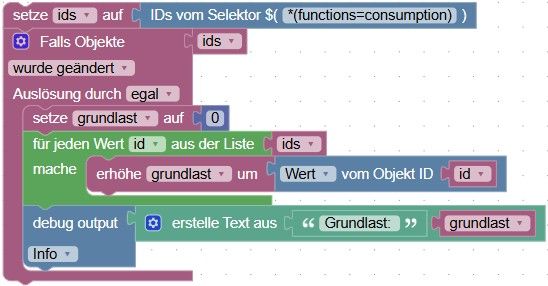

        @alchemi sagte: gibt es gar schon etwas "fertiges"
        Ohne den Umweg "Liste":

          Alchemi
          Ein großes Danke an @paul53. Du bist (mal wieder) mein Blockly-Held!
          Funktioniert einwandfrei!
          Auf diese Lösung wäre ich nie gekommen!
          Vielen Dank!
