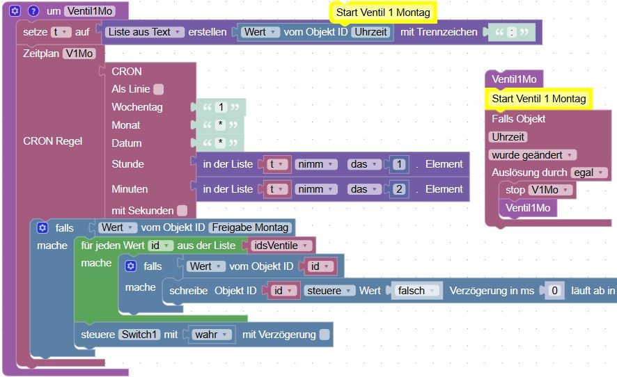

              @krizz2023 sagte: CRONs für Pumpe und die Ventile
              Benötigt die Pumpe einen eigenen CRON? Ich würde sie laufen lassen, wenn ein Ventil geöffnet ist:
              @krizz2023 sagte in Bewässerung (1xPumpe/4xVentile) / CRON + JSON:

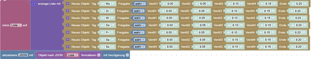

              JSON in meiner Tabelle
              Prinzip zum Aufbau einer JSON-Tabelle:
              Die festen Werte sind durch die zugehörigen Datenpunkt-Werte zu ersetzen.
              stell mir die Frage ob das auftrennen der Stunden und Minuten als seperate DP's so schlau ist.
              Eher nicht. Deshalb hatte ich das Prinzip verlinkt, wie man aus einer Uhrzeit mit Doppelpunkt einen CRON erstellt.

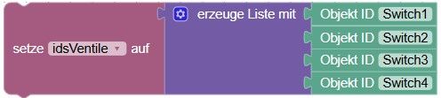

              35 dieser Funktionen werden benötigt. Die Schleife sorgt dafür, dass ein offenes Ventil geschlossen wird - unabhängig von der Reihenfolge der Öffnung.
              Die Variable mit den Ventil-IDs wird im Skript nur einmal bei Skriptstart gesetzt.
