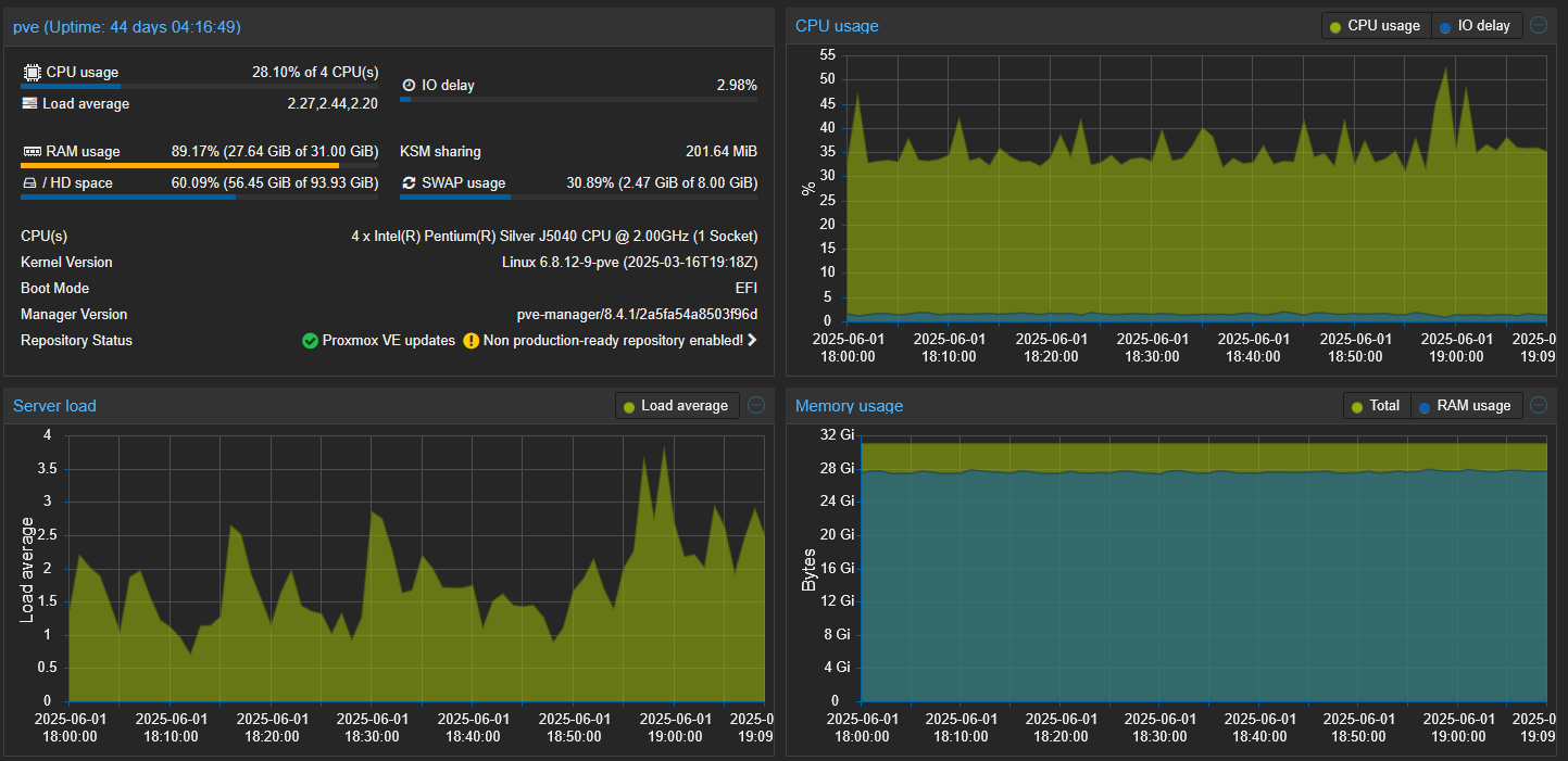

                                    #30
                                    @minkhx sagte in Modbus: Verbindung zu Codesys-Runtime herstellen:
                                    Influx, Grafana, Visu. Das Optimieren der Automation über einen Zyklus erscheint mir in diesem Kontext sinnvoll.
                                    Zus. vllt. auch IP-Cams (min. 1080p), die durch die Visu bereitgestellt werden müssten.
                                    Kommen dann noch zeitkontinuierliche Messwertgeber eines Controllers über Modbus rein, dann ists mit einem Pi bald Essig, nehme ich an, für den Fall, dass zB 5 Teilnehmer auf diese Zentrale zugreifen.
                                    Hierfür bietet sich ein Mini PC z.B. NUC oder etwas ähnliches an. Einige viele verwenden darauf dann Proxmox und für die einzelnen Systeme dann LXC (Container) oder VMs. Alles auf einem Rechner Nativ würde ich persönlich nicht empfehlen. Alternativ sind auch einige bei Unraid gelandet.
                                    Nurmal so: bei mir läuft Proxmox auf einem Lüfterlosen PC mit ca. 20Watt Verbrauch im Schnitt und diesen CTs/VMs
                                    Und dieser Auslastung:
                                    Ich greife von 3 Teilnehmern (Jeweils PI5 mit Touchdisplay) zur VIS Anzeige darauf zu.
                                    IP Cams erfordern eh gesonderte Behandlung da die meisten RTSP Streams liefern die so nicht mehr im Browser und damit jeglicher VIS angezeigt werden können. Hier gibt es z.B. Motioneye, AgentDVR, Go2RTC, Frigate und nur einige aufzuzählen.
                                    Oder man hält die Zentrale schlank und nutzt nur die influx+Grafana und sammelt über Telegraf fleißig mit.
                                    Keine Ahnung was du damit meinst.
                                    Indem man zB die Cam-Stream in dezentrale Pis/Visu einbindet, könnte man die Zentrale deutlich entlasten, denke ich mal.
                                    Wie bereits geschrieben benötigen die extra Behandlung. Ob und welchen Stream man dann wie und wo in die jeweilige Anzeige einbaut macht bei richtiger Einstellung nicht soviel Prozessor last beim Host aus.
                                    (Es gibt vllt. auch Tablets, wo man ein Linux flashen kann, aber bleiben wir bei Pi, also Pi+HMI.
                                    Alle Tablets die mit Android laufen, laufen quasi auf Linux. Dort z.b. den Kiosk Browser nutzen und man kann mit dem Tablet fast alles machen so es denn genug Leistung hat. Alternativ ein Dummes Display oder Touchdisplay wenn denn Bedienung gewünscht ist, PI dahinter der dann "nur" die VIS ANZEIGE macht und fertig. Läuft bei mir z.B. 3mal im Haus.
                                    Wenn du aber eh Rechner verteilen willst würde ich bei iobroker über ein Master / Slave System nachdenken. Ich glaube das würde dir langfristig das ein oder andere ersparen, wie z.B. die Modbus Geschichte mit Codesys.... von der ich immer noch nicht zu 100% verstanden habe warum du das nicht mit iobroker Master - Slave - RPI Adapter umsetzt.
                                    Je nach Rechner könnte man den dann auch parallel zur VIS Anzeige nutzen.

                                        minkhx
                                        wrote on last edited by
                                        #32
                                        @wendy2702 Holla 28 GB RAM-usage ist aber schon ordentlich.
                                        20 Watt ist auch nicht schlechter als ein Pi.
                                        Danke für den screen mit der Auslastung. Das ist hilfreich.
                                          Ist pve die VM und darunter die Container?
