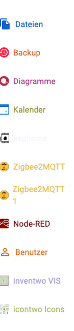

    Hallo ich möchte meiner code-server (läuft in einem Dockercontainer auf den Server) bei IOBroker in die Admin-Oberfläche einfügen und im Fenster von Admin wie bei Zigbee2mqtt anzeigen.
    Wie kann ich eine Webseite der Leiste hinzufügen, einfügen der Webadresse oder ähnliches.
    Das wäre dann die Adresse z.B. http://192.168.178.52:8080/
    Ich meine hier!

      @rockbaer2007 sagte in Admin Webseite hinzufügen:
      gar nicht!
      Da sind nur vom Entwickler der Adapter vorgesehene Seiten verfügbar

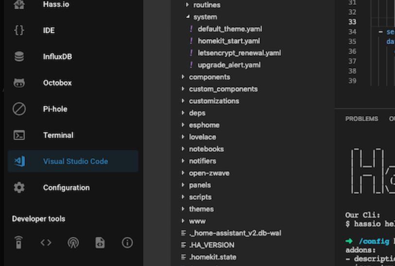

                  @oliverio Ich benutze ähnlich HA (da ist er integriert) den Code Server für die Bearbeitung der Dateien für zigbee2mqtt. Über Dateien-Eintrag komme ich nicht an die
                  Dateien für die Converter. OK dann nuss ich immer 2 Tabs aufmachen war ja auch nur eine Frage
                  im HA sieh es so aus
                  Also nicht irgendwelche Webseiten.
                  @mcm1957 was ist dann zigbee2mqtt kein externes Programm?

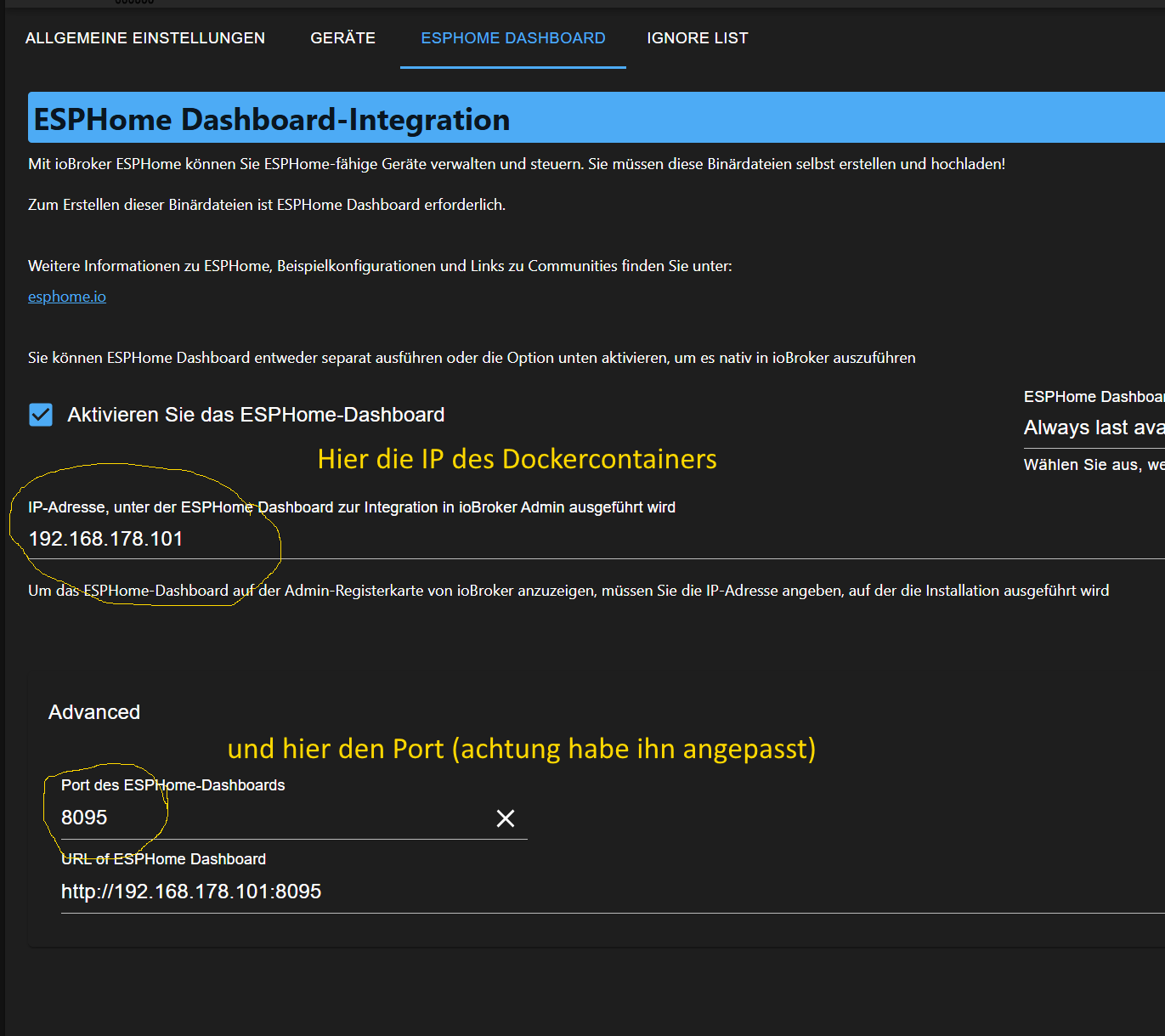

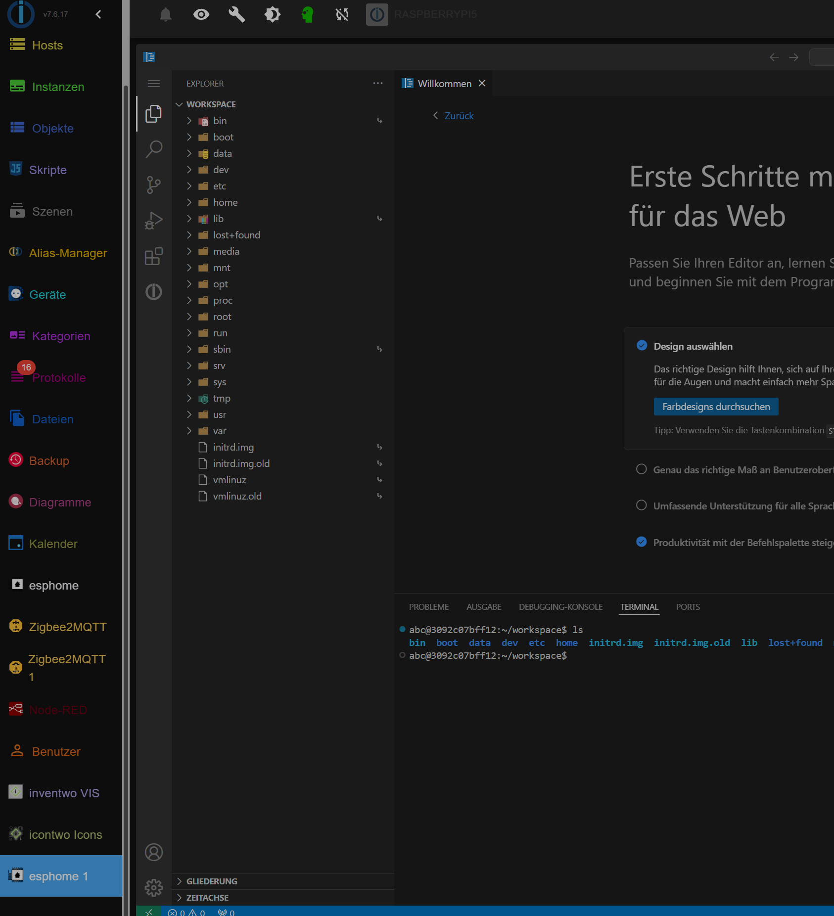

                        Hi, ich habe es geschafft den VS Code Server im rechten Fenster einzubinden (ähnlich VS Code Server in HA), ohne ein neues Plugin. Der ESPHome Adapter bindet auch nur die Webseite von ESPHome ein.
                        • Ich habe VS Code Server als Docker Image eingebunden direkt auf den Raspi
                        • Bei Workspace für Docker habe ich /opt/ angeben, root Verzeichnis also / ist auch möglich
                        • bei esphome Plugin habe ich die IP und bei Erweitert den Port eingeben
                        • Jetzt habe ich einen Code Editor direkt im IOBroker
                        Es sollte eigentlich möglich sein, das ein entsprechender Adapter programmiert werden kann, ich würde es gern versuchen aber ich komme mit den ganzen Programmiersprachen nicht zurecht
                        Adapter Einstellungen
