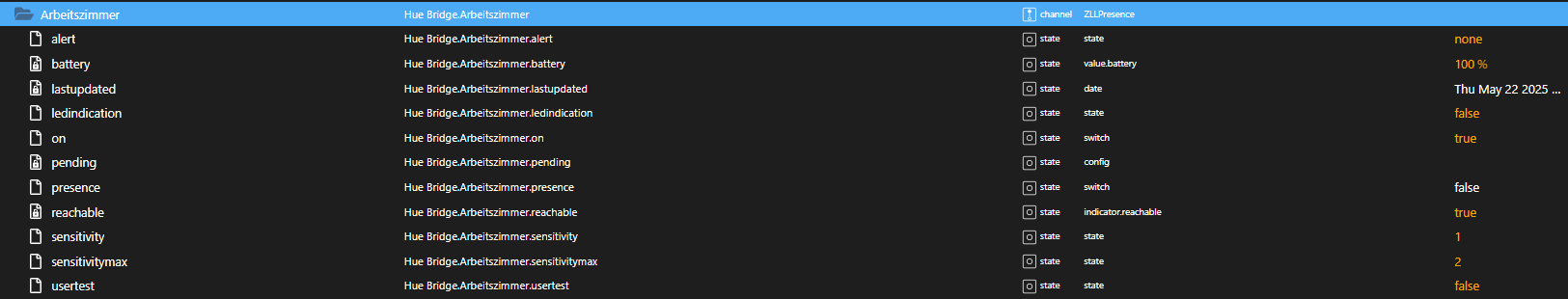

    Ich suche in den Objekten vergeblich den Status: Motion detected oder ähnlich
    Der state alert steht immer auf none.
    Aus der HUE-App auf dem iPhone bekomme ich die Meldung Bewegung erkannt.
    Das Einschalten der HUE-Lampen funktioniert auch über die HUE-App.
    Ich will aber einen Homematic Schalter aktivieren, dafür brauche ich das Motion event.
    Habe auch einen Issue auf github gepostest.

      Ich habe keine Hue Sachen, aber oben im Objektbaum steht Ambiente light Sensor ? Vermute mal das ich nicht der Bewegungsmelder !?
      EDIT: offenbar doch 🤔 vergiss die Idee

        @recaremo indoor oder Outdoor Sensor?

          @wendy2702 Indoor

              Für die Sensoren werden jeweils drei Objekte angelegt:
              Einfach den richtigen rauspicken.

                Es gibt zwei Objekt strukturen für den Sensor, einmal das was du zeigst und dann noch diese hier:
                Da ist es dann "Presence"
                EDIT: @Marc-Berg hat recht, ich habe den Temp vergessen.

                  Hatte dort zwar auch reingeschaut aber den Schalter Presence übersehen bzw. nicht mit Motion verbunden. Danke für eure Hilfe.
